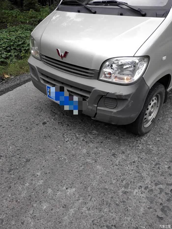

女司机开车被人其他人擦了一下,对方占道行驶,所幸没人受伤,但保险杠裂了,对方赔了点钱,就了了,都要赶时间,去4s店换要280,路边店180,自己在马云家看到正厂的也只要1百多,于是自己动手
车已经靠边停了,对方刹不住了,摩托车不戴头盔就算了,还开这么快,还要占道,等好运气用完了,就……

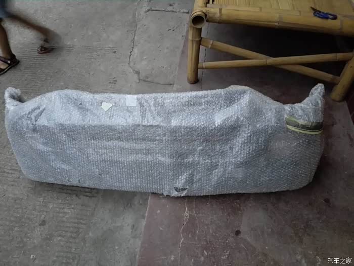

超级大的包裹,s3要放倒后排才行,商家很厚道
,看着这包装很很安心,必须十分好评

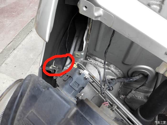

要拆保险杠必须拆掉大灯
大灯边上这两个螺丝卡的很紧,所以得拆掉
很多人拆掉大灯两个螺丝,扯不出大灯,其实在红圈这个位置有个隐藏的卡子,,用蛮力我没扯出来,用起子轻轻撇一下就出来了
自己要仔细找,不要乱捅,弄坏了就麻烦了

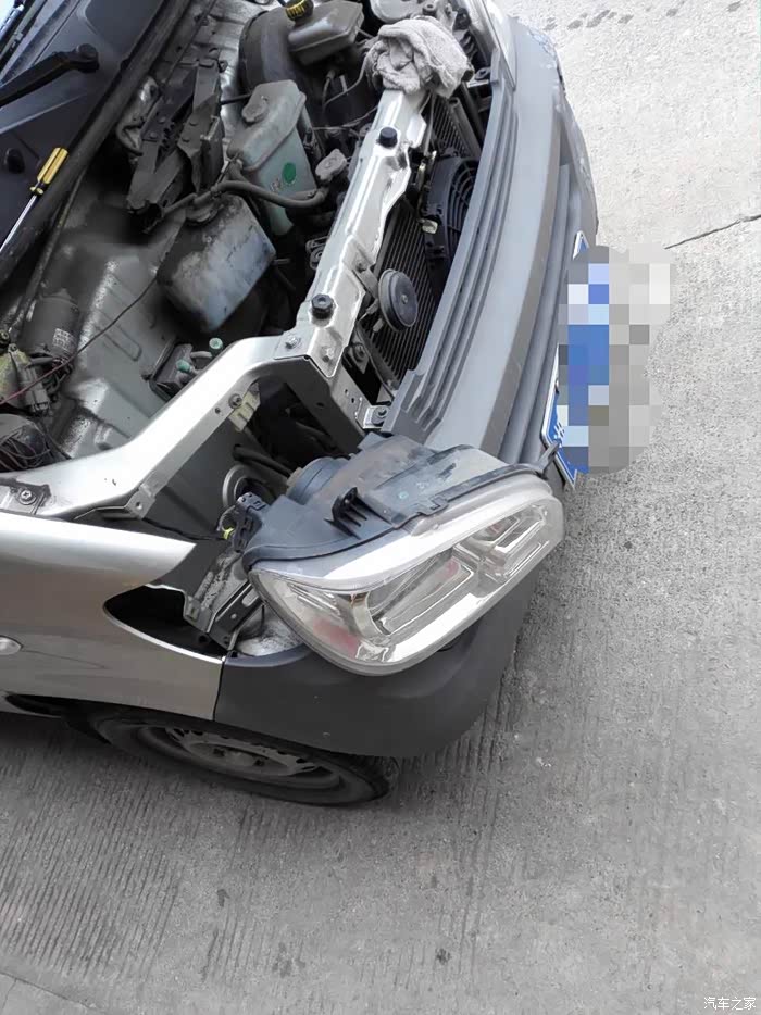

完全拆除,大灯用螺丝挂在上边,不然太占地方了,没用多长时间
额,现个身,本人理科男,现在是一名大夫,给车子看病是我读书时候的理想,
红圈里可以看到我的作案工具,一套修自行车的工具,外加一把一字起和十字起,很好拆的
