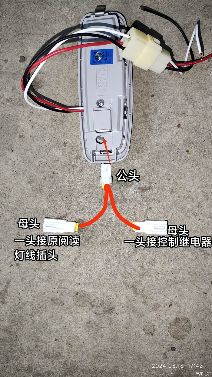

这是阅读灯的接插件的型号,买接插件的目的,一是无损改装,二是方便拆装。

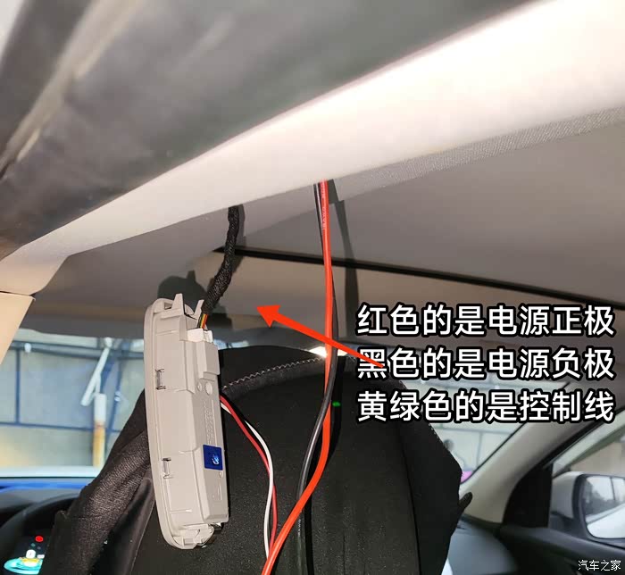

阅读灯是LED的。并不是直接根据开门关门通断电亮灯,是通过一根控制线控制灯具电路的三极管导通和截止来控制亮灯,控制信号的逻辑是:高电平截止,也就是灭灯,低电平导通,也就是亮灯,而电源线是常电,如果直接接到阅读灯的电源线上,后备箱灯就会一直亮着,所以,需要再买一个由高低电平控制的继电器控制后备箱灯的开和关。(有后备箱灯的版本可以忽略以下内容,后备箱灯条附带的线束可以直接无损接在原装的后备箱灯的插头上)。

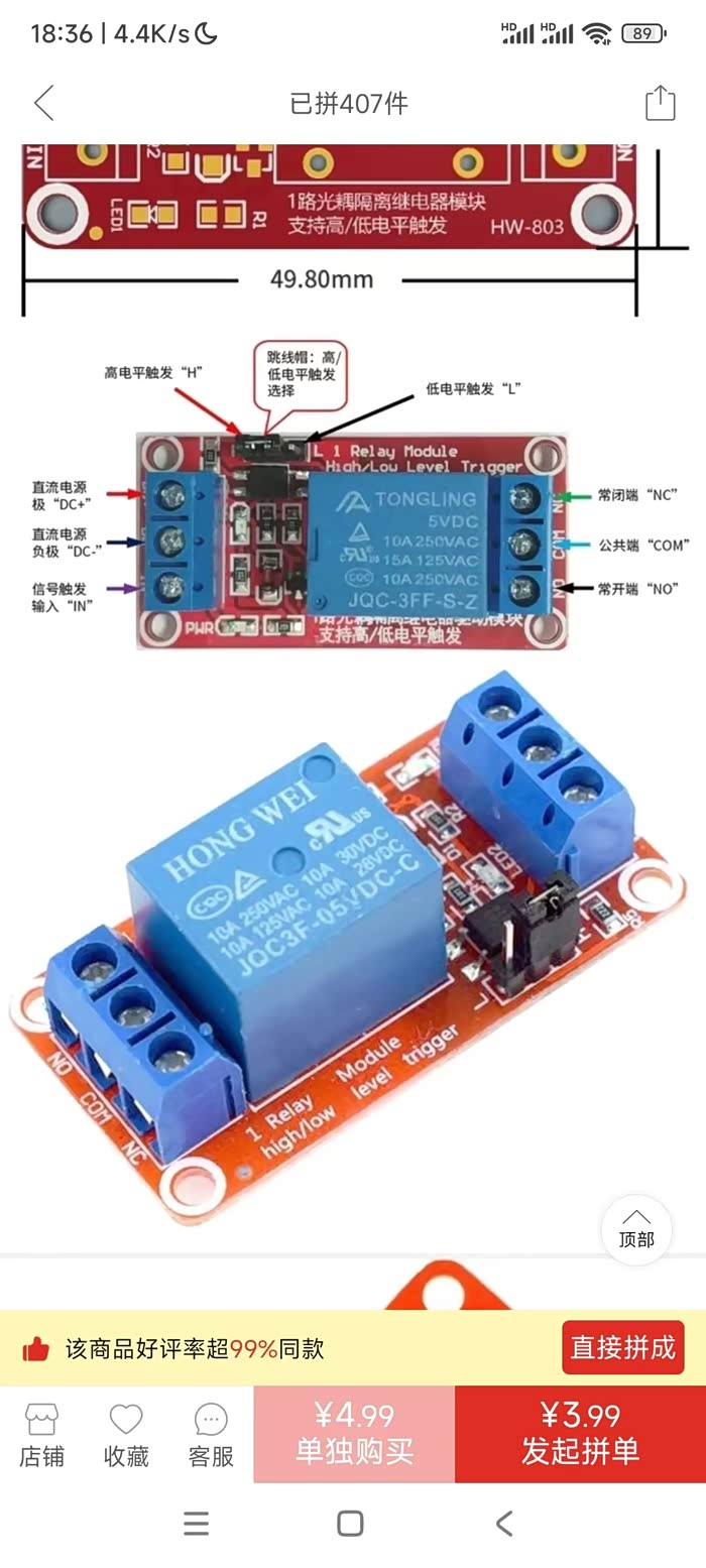

继电器

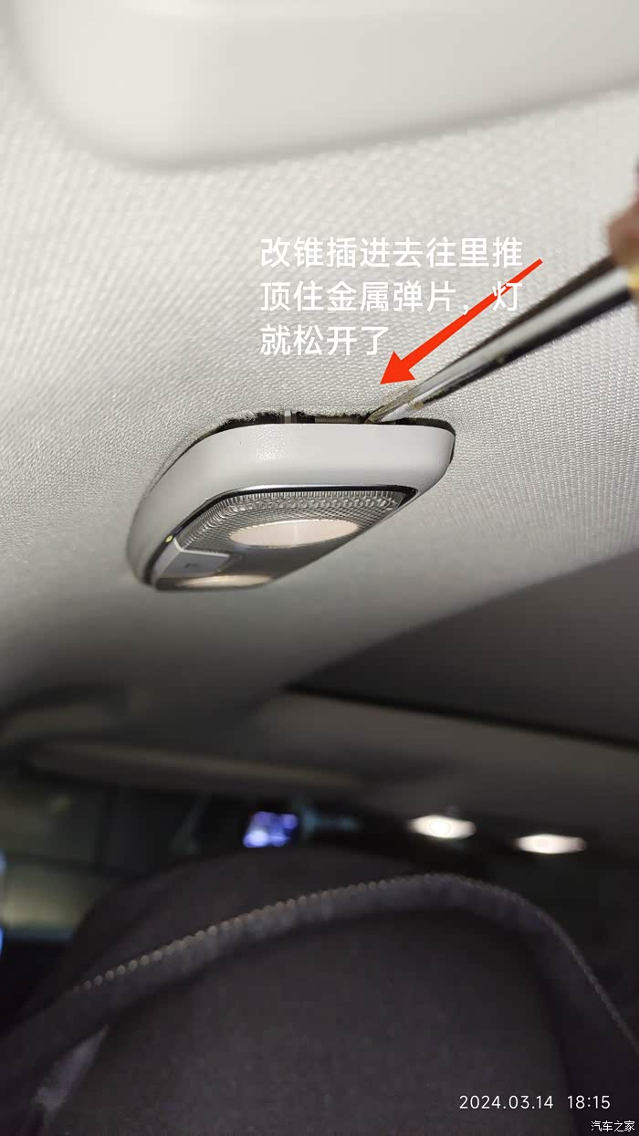

阅读灯的拆装也有技巧的,硬撬会把卡簧撬歪了,我就是把它撬歪了,不过还好,是金属的,可以校正。
接插件的接线方式,两个母头就是为了无损扩展出来一个母头给后备箱灯用。(我没用上无损插头,上面那个大的是我自己焊接的扩展插头)

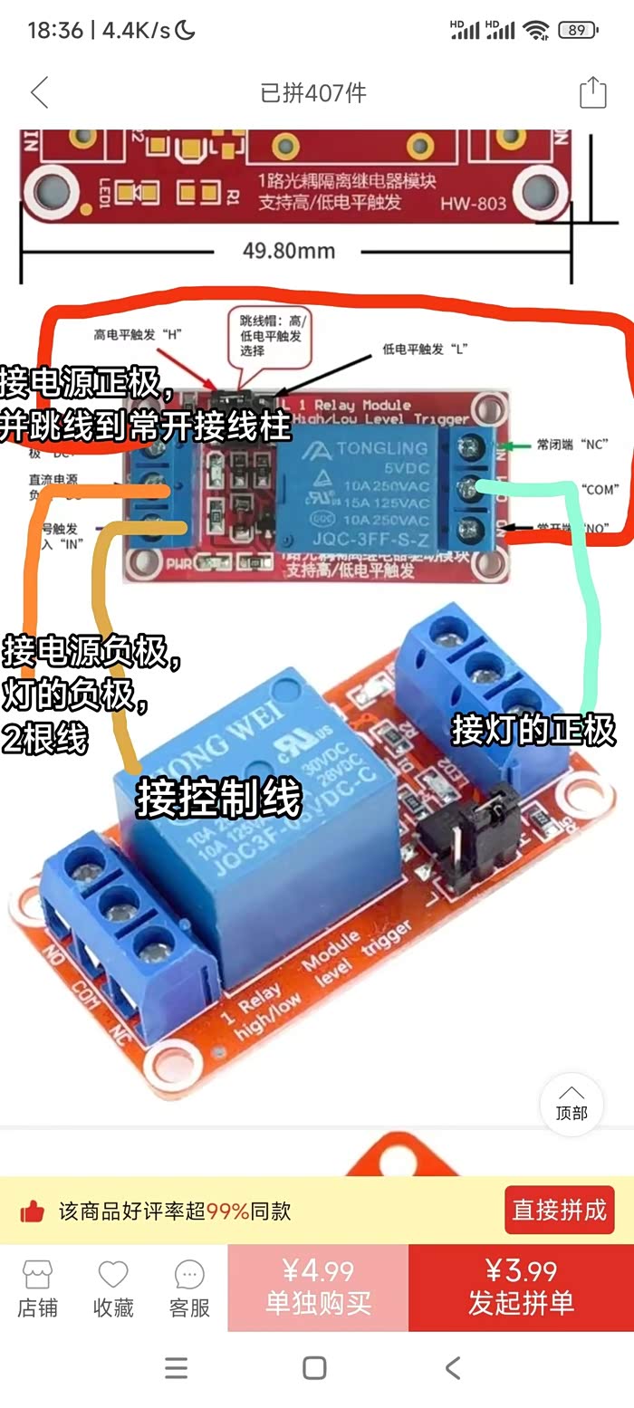

继电器的接线图
继电器的跳线默认是高电平触发,把跳线跳到L,也就是低电平触发(亮灯)
