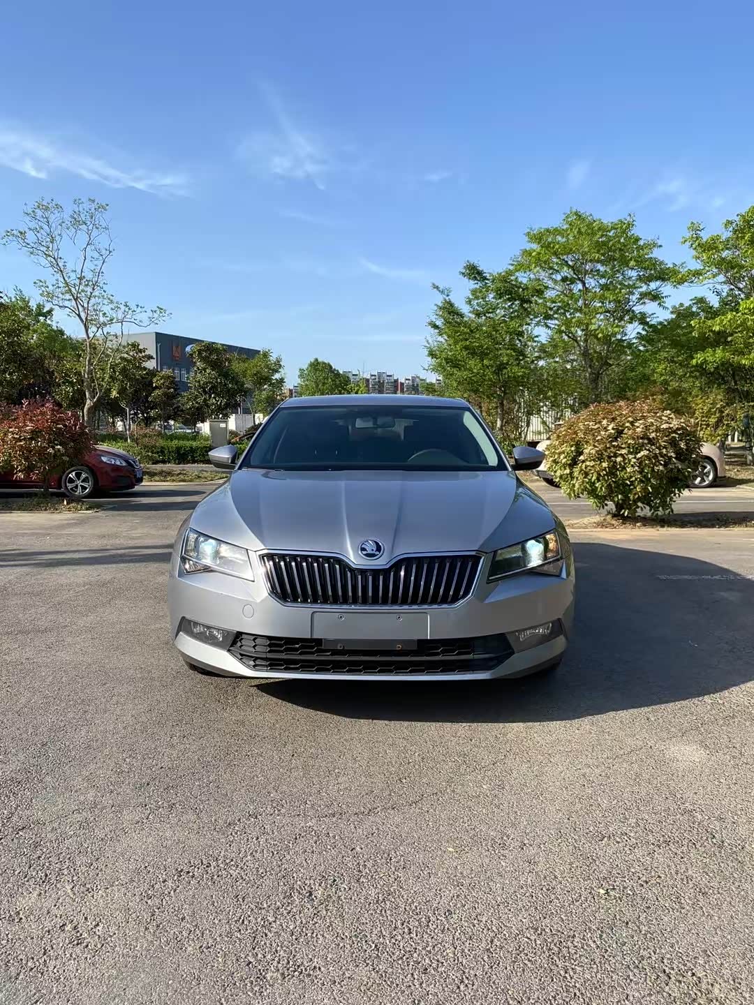

买了这辆二手速派也快半年了。选择速派的原因就是。空间大。外光也还可以。然后大掀背。上一辆车也是手动。所以这辆也买手动。
这是卖家发的图片。手动不带天窗。是我想要的。立马打定金。

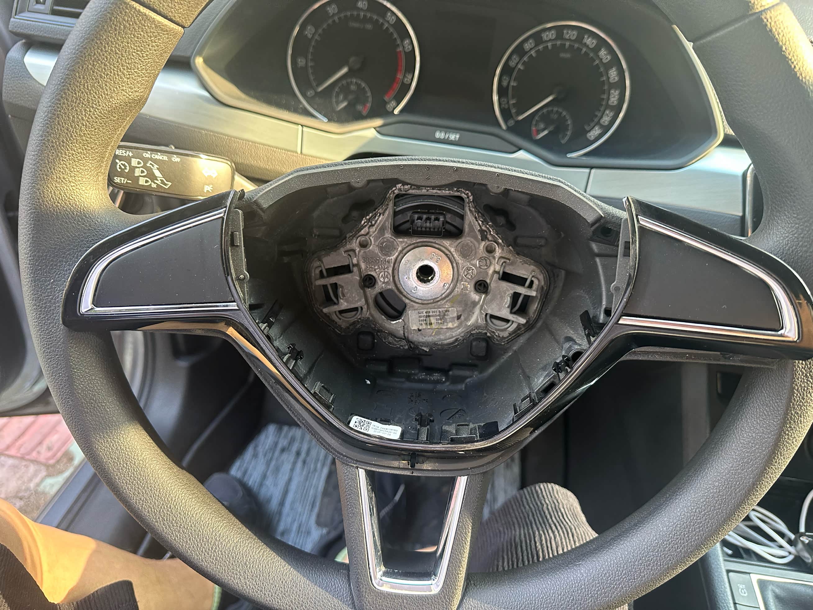

原车没有多功能方向盘自己改一个
这个按键装饰罩直接用翘板插进去往上翘出来就行
按键型号3VD开头
看了下插头。然后鱼上15块买了个插头
这里有根线一定要留长点不然太短
气囊线束
这个线直接焊接一起
然后准备装上
装好了。还不能用
然后换网关。原厂包装
装上了。要躺下去不太好搞
卡上去了。5Q0高配网关。
网关一定要买高配的。
这个是原车低配网关
找个有6154电脑的地方叫人远程编码
大概半个小时左右搞好了
按键也点亮了。都能用就返回键没用。那个要换仪表。
