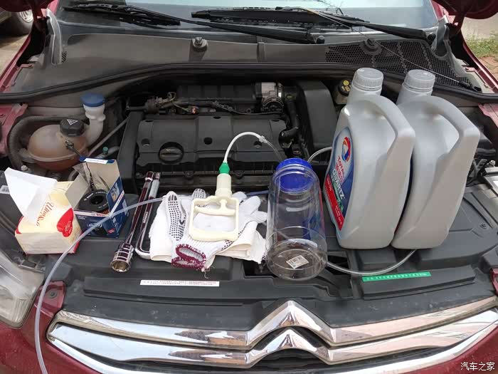

      材料准备,纸巾、机滤、27mm套筒、手套、抹布多个、抽油器、新机油一桶、空机油桶一个。另外还可以准备一次性手套1只、记号笔1只、塑料袋1个。

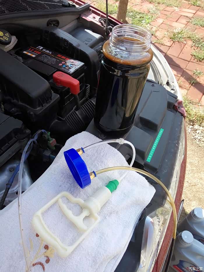

      首先将机油加注口的盖子拧松,目的是为了减少发动机内机油压力,能更轻松的抽油,为避免灰尘等杂物落入,不用取下盖子,虚掩着就行。然后可以取下机油尺,从机油尺处抽机油。为保护环境,请不要随意丢弃废机油,抽满的废机油请倒入空机油桶,交给有回收资质的修车行或4S店。

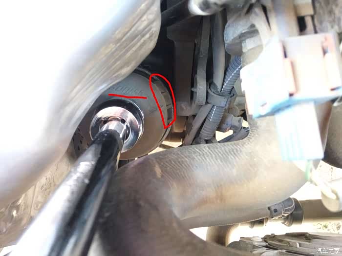

      从机油尺处确认抽不上机油时,现在可以用套筒取下机滤。取之前请戴好手套,用记号笔或其他工具做好标记,以便稍后新机滤能复原。如果手边没有记号笔,可以仔细观察机滤盖子上的字的位置和盖子边缘的“竖条”,逆时针转动取下机油盖。

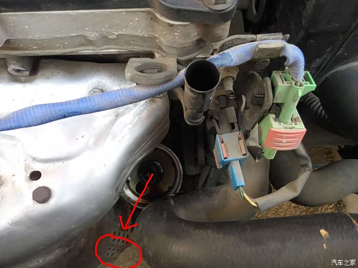

      机滤盖拧松后,不要着急取出,此时机滤内会有废机油流出,最好静止一会,让机油流出一部分,否则机油会滴到其他地方。取机滤时,不要竖直往上,这样会由于旁边有障碍物而增加难度,可先移动到上图红圈处(往车头处移动)再上移。

      这款手动抽油器不能用力太猛了,否则会因为压力太大而损坏。好在这是个组装件,很好复原。总的来说还不错,挺好用的。

      原路返回机滤盖,徒手拧到拧不动时,再用扳手轻力度拧,到拧不动时,你会发现标记点离复原位置很近了,再稍用力将标记点复原。记得取下一次性手套,戴上厚手套,别让发动机烫伤了。
