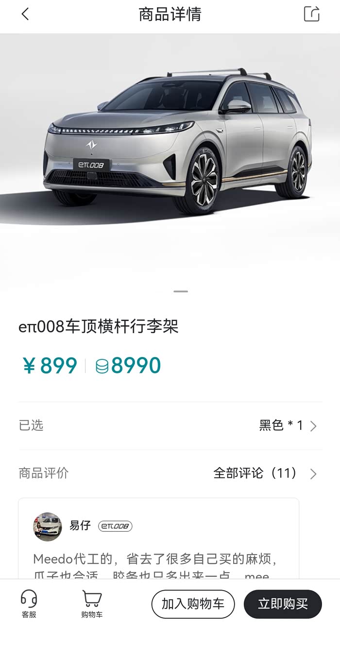

在奕派商城购买横杆行李架,就有工作人员联系,可以到4S店进行免费安装。再和4S店确认可以安装,就拉着行李架去了。

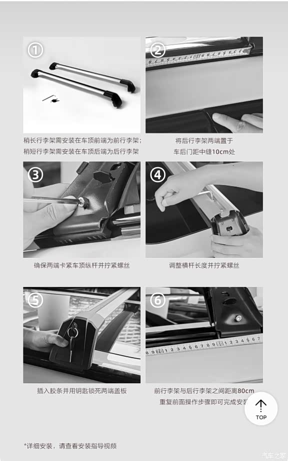

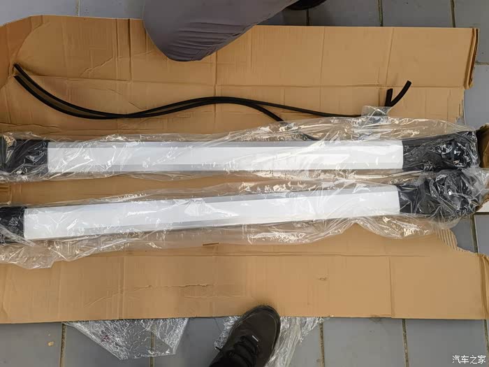

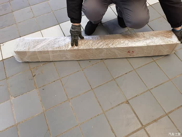

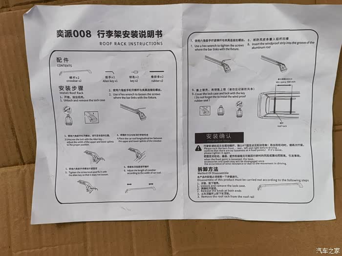

1、首先拆开包装,检查配件是否齐全,仔细阅读安装说明书,确定好安装细节。
2、用钥匙打开两个横杆两侧装饰盒,注意两只横杆的长度是不一样的,105的安装前面,102的安装后面。
3、先安装后面的横杆,用卷尺测量行李横杆与门缝的距离,再用卷尺测量两个横杆之间的间距,安装前面的横杆。
4、调整好横杆的距离,再把所有的横杆螺丝别拧紧固定。
5、安装好防水条

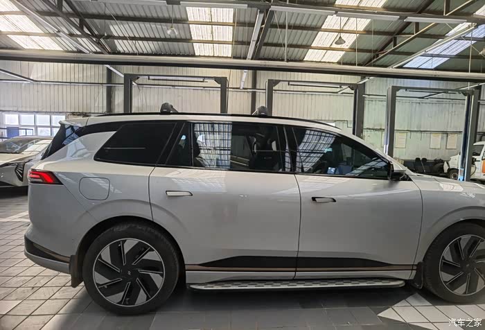

6、再用钥匙把横杆两侧的装饰盒安装好。这样车顶横杆行李架就安装完成了。
四、使用感受
安装后,感觉我的东风奕派eπ008更加的帅气了,东风奕派商城的好物不少,还可以用积分来兑换,对奕派车主来说是很大的福利哦。身边的朋友感到道怎么我的车没有这些活动!
