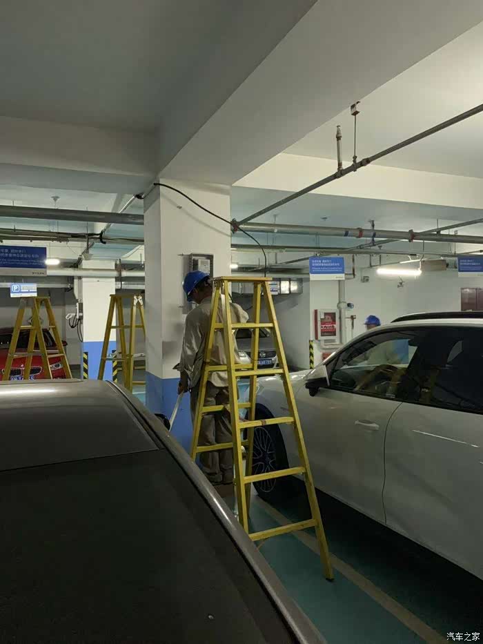

2.自身发掘探索:提车之后充电桩未安装一直是我一块心病,把车停到车库以后发现隔壁有一台16款新能源卡宴正在楼下充电,我凭借着高中仅剩下的物理知识看了看电源接线,看起来还比较简单,只需要把充电桩接到一个空开上,然后空开接电表就可以了。正好家中在装修,我想着直接叫家里电工师傅帮忙装一下那不是简单的很。至于电表方面那就要重点表扬“国家电网”,为了响应国家对新能源汽车的推广,新能源汽车车主只要有固定车位,国网公司都免费上门安装电表。从申报材料到安装完成一共四天时间。在这里要对国网的工作人员竖起一个大拇指!

1.一定不要选4S店给安装,请国网公司来接电表就好,具体材料请跟当地供电所工作人员确认。
2.国网公司的人来接电表的时候商量一下能不能帮你接一根地线,这样会节省很多麻烦。
