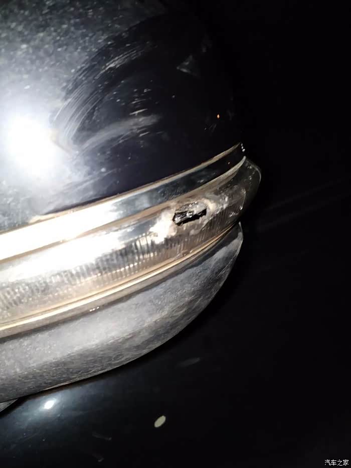

   这不,在一次媳妇使用唐的过程中,被一辆大货车剐蹭,没办法,媳妇已经停下来让车了,大货车车尾还是太长,尾箱还是把转向灯给弄坏了,看着真的挺难看的,想想,就自己买了配件准备自己干。

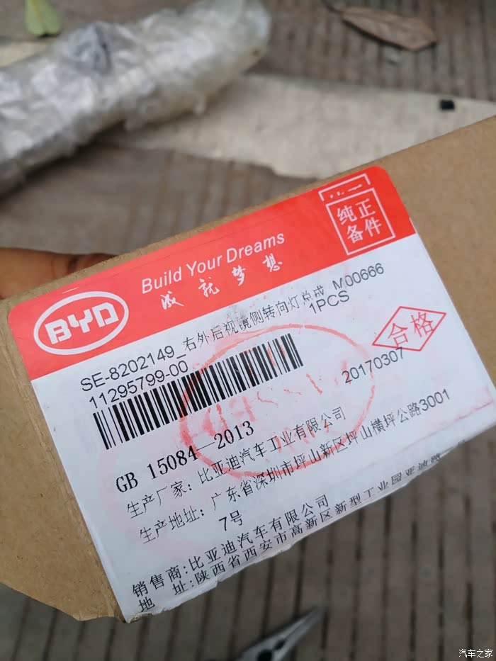

比亚迪的东西要买比亚迪的正品,价格也不是很贵,到货的第一时间,就迫不及待的找了工具准备安装了。

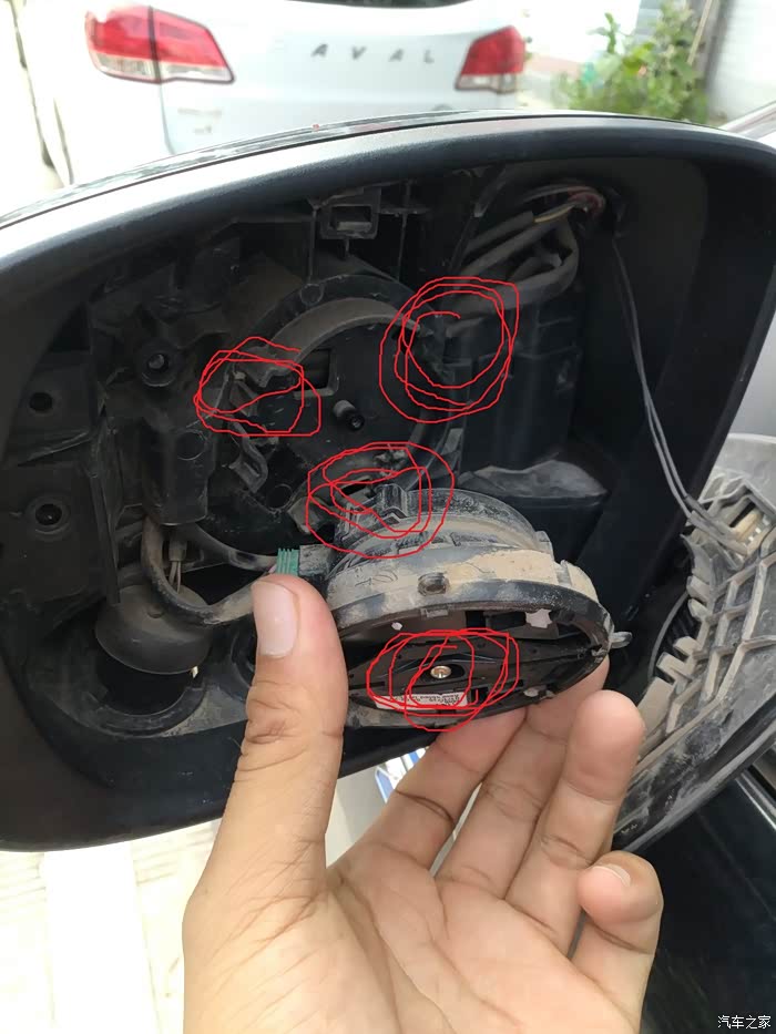

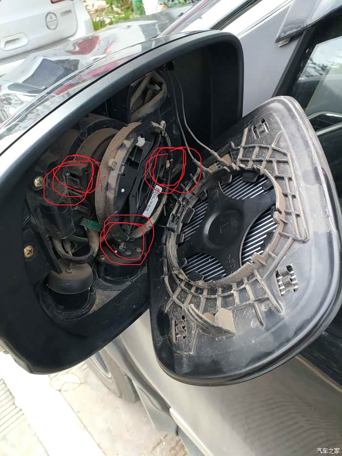

首先第一步是要拆掉反光镜,拆掉反光镜需要调整镜子的角度,用手把镜子往里按一下,然后露出如下图所示的角度,然后用一个平口起子,轻轻的撬动起来,这边翘起来以后,其他方向的卡扣慢慢的旋一下,反光镜,就拆下来了
下面图里,我手拿的这坨,只有一颗螺丝,拆起来很方便,不过要注意的是螺丝拆了以后,还有卡扣。螺丝都要拆。
可以很清楚的看得到卡扣和螺丝的位置。

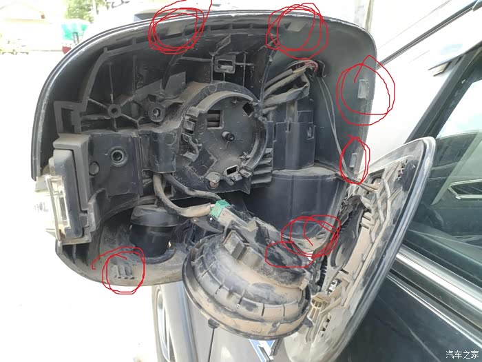

然后就是拆卡在这个反光镜外壳里面的一个套子了,要注意卡扣的位置,慢慢的打开卡扣拆下来,下面我划圈的位置都是卡扣

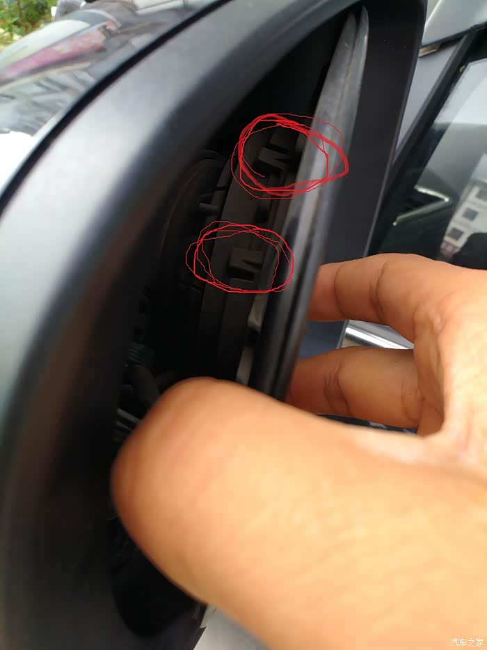

拆这个罩子的时候一定要记得除了拆反光镜里面的螺丝之外,两个卡扣之外,还有这个背面有一个卡扣,切记!!!如图手指的位置!!
