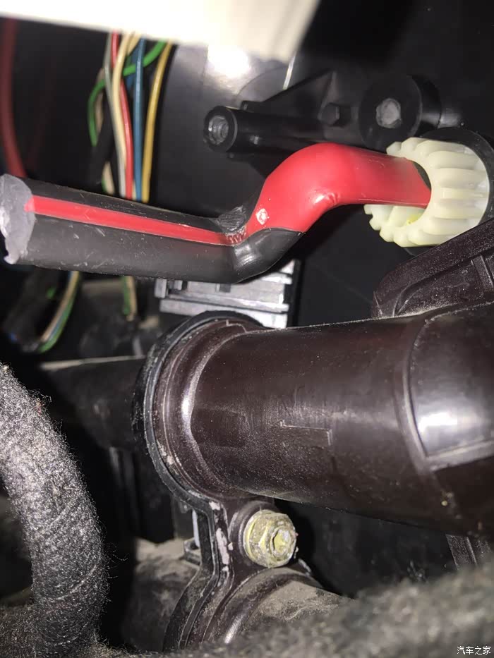

坏的一般都是电机的三个脚断了或者变形了,为什么会变形呢,所以要找到根本原因
自己动手修车不求快,要精益求精,搞清楚原理,每天下班在公司院里研究个把小时,差不多花了五六天时间,要等配件和打胶让它干透。
这里也容易渗漏,顺便打密封胶提前预防。
脚断了,加个垫片固定,更牢固了
最根源的损坏原因了就是这个白色齿轮相连的转动轴卡死,导致电机强行转动的时候,把电机脚憋断了。
把电机脚固定的根部也打胶加固,以前电机强行转动的时候,根部也有点轻微开裂了,
最主要的修复就是,从转动轴的侧面涂机油润滑,用棉签沾涂,因为机油很难进去到转动轴的侧面,所以每天涂几次,连续涂几天,直到转动很顺畅,就可以了,我用牙刷做的转动柄,每次来回不停的转动。
