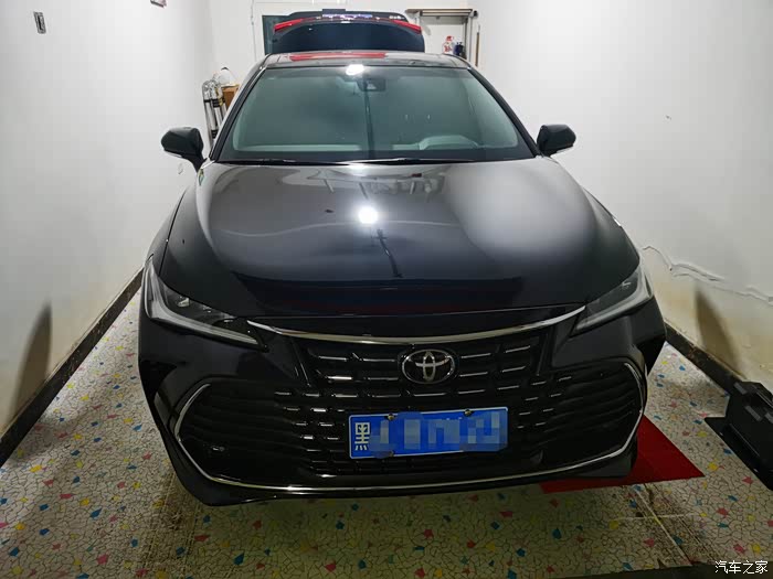

找个亮堂点地方搞它。
原车刹车效果

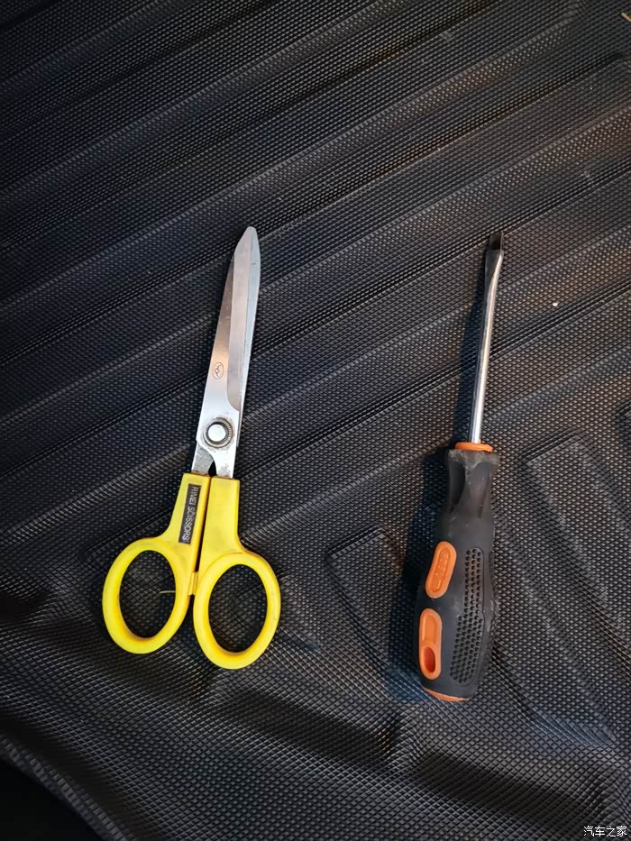

准备一个一字即可,剪子是拆快递用的。

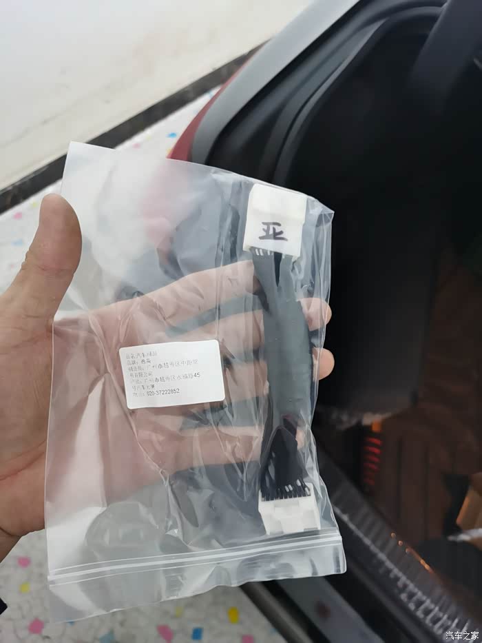

就一根线,完美对插升级

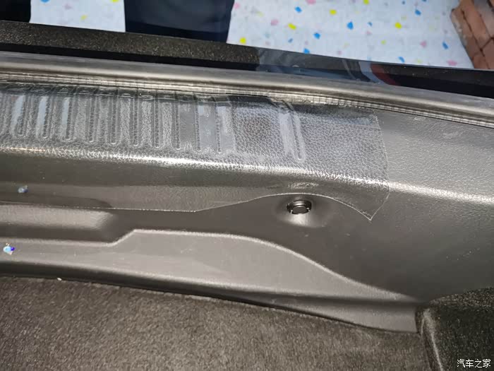

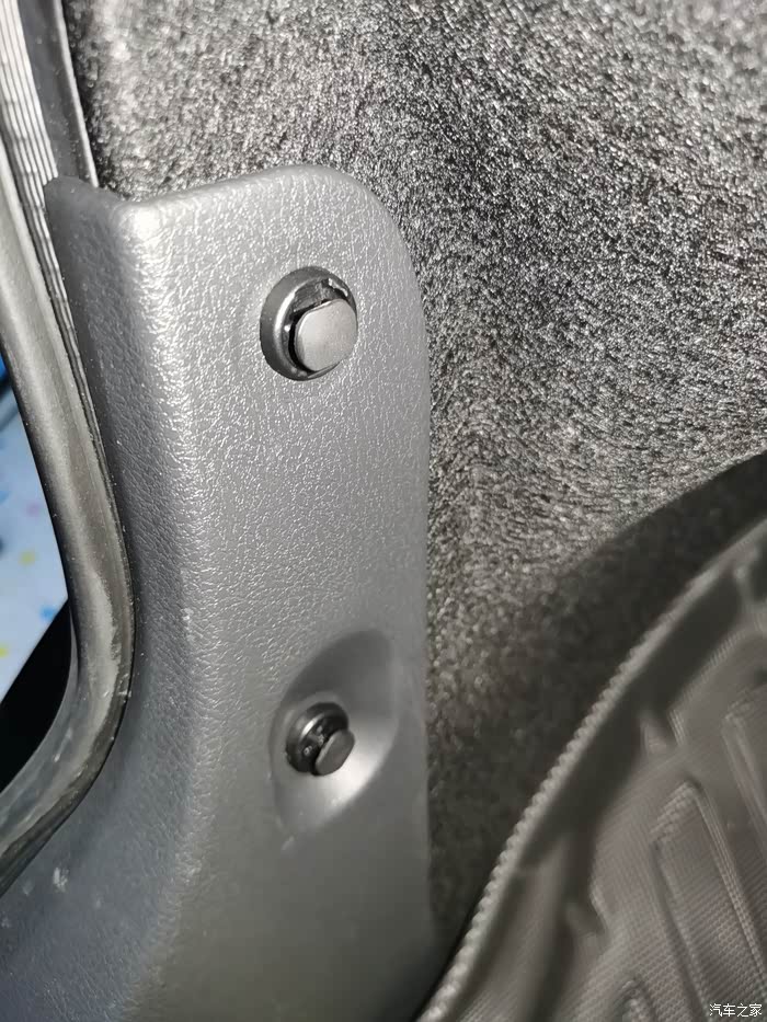

后备箱这个塑料板。卡扣用一字全部骑出来
直接用力,大力出奇迹。
就这个插头,我们把线串一下就OK了,
接完是这个样子。

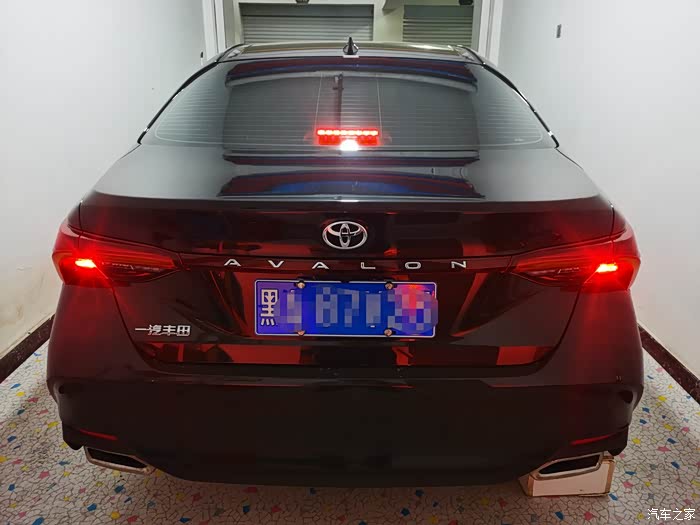

咋样? 是不是美观性提升了,安全性也提升了
开出来看看,确实比以前效果好多了
原来是一个,现在三个都亮了。
改装经验分享:几十块钱小东西效果还是不错的,而且非常简单,全程五分钟结束战斗。
实际效果比想象中要好一些,美观性和安全性都得到了提高,我认为是一次完美的升级体验
