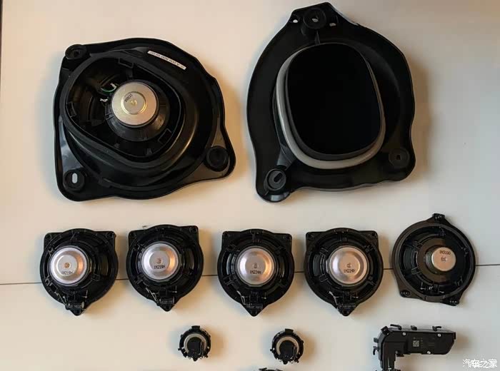

上图中左边最大的就是副驾的低音,右边空壳子是主驾的,中间五个喇叭是中音,其中四个一样的是在四门,最后一个略微大一些的是在中置。最下面是两个前门A柱附近的小高音。

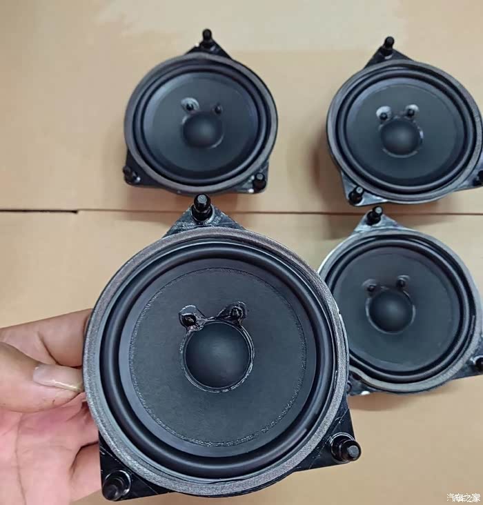

这是四门中音的细节,可以看住使用的是普通的纸盆,纸盆上貌似有一定的复合工艺。防尘帽是普通的塑料,然后线路也是固定在音盆上,这无疑会改变纸盆的振动特点。

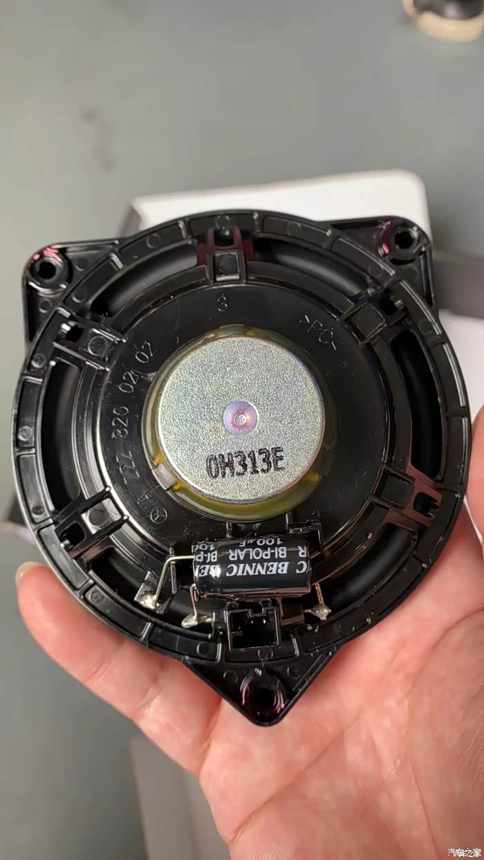

这是原车中置中音背面,使用了一个BENNIC的分频电容,这个电容主要是阻止低频的信号进入中音,从电容的大小可以看出,原车中音的频率响应基本要到500hz以上了,所以原车喇叭听听人声貌似还可以,但是中低音就不要奢侈了。原车中音的磁铁是一个很小很小的磁铁,从这个图看应该是铷磁的,但是太小了。

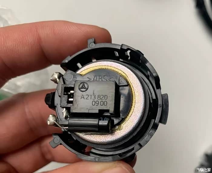

原车高音背面,也可以看出并联了一个非常小的高音喇叭,这要是防止中频的信号进入高音。至于效果吗,清脆悦耳就不要妄想了。

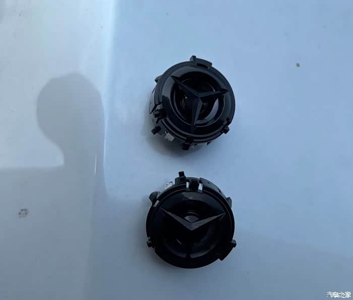

不带喇叭的旋转高音罩子,可以保留原车小柏林喇叭。
