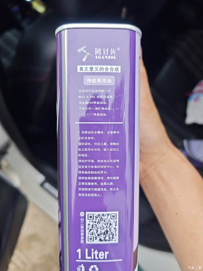

接收后一直在小小折腾.这次折腾下变速箱油.之前问上任车主就是8万7千公里左右换的.这回换的里程是9万7千公里.妥妥的变速箱油刷锅了
网评口碑很高.在抖音平台推荐买的75.80的粘度.说是要比原厂单级75粘度的在后期更换和维护方面要好

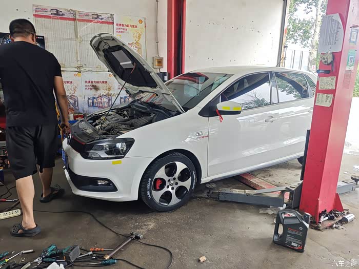

直接去朋友修理店.有一辆帕萨特正在充氟.也是同款1.4T的.这么一看这机器装在polo上.简直是要起飞咯哇
旁边一辆汉兰达发动机在大修.不知道因为啥.看这积碳邦邦硬.除了物理清除实在感觉添加剂清理程度确实有限
轮到我咯
跟手动挡一样的波箱.加注量1.9
可以看出这油真的是清亮无沉淀.确实是刚换不久
师傅装上专用加油接头.确实方便.不用在上边拆啥的
师傅说你这油太贵了.给你倒的彻底点.把封口都拔了
放油10分钟.加油10秒钟.气压一通.2升油歘一下进去了.老快了
虽然2升都充进去了.但是除了管里的油.充油前倒在油桶里刷了一下.除了更换放油塞不可避免的洒一些.基本上就是1.9升多一点点的样子.没啥问题
