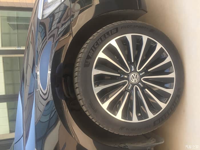

关于18寸轮毂改装
原车18寸轮毂数据多少?还有你们都是换的什么样式的?能甩点图过来嘛

轮毂的数据
发表于 2018-4-11 21:00:41
家家改装 2018/04/10 22:47:40 发表在 10楼
18*8J,ET44,5*112,57.1。可以换的款式很多呀,你要改装款,原装款都可以。需要的话,可以去家家商城咨询
前后轮都是这个数据吗?
发表于 2018-4-11 23:02:04
家家改装 2018/04/11 21:14:26 发表在 18楼
对的、帕萨特是没有前后配的
原长配的235的胎。这个数据可以配245的吗?
发表于 2018-4-11 23:24:06
家家改装 2018/04/11 23:15:36 发表在 20楼
8J的轮毂换245没有问题,但看着轮毂会感觉内凹。然后速度表会相差点。轮胎扁平比不要变
感谢回答
发表于 2018-4-11 23:36:46
还有个问题 换了18寸之后。与之前17的直径误差超过百分之三。这个会不会剐蹭叶子板 悬挂之类的?
发表于 2018-4-12 10:20:06
家家改装 2018/04/11 23:42:49 发表在 25楼
直径误差超过百分之三,你的速度表会不准了的。蹭叶子板和避震,主要看你轮毂的宽度和ET
根据原厂那个换。宽度不是增加了嘛。会蹭到叶子板或者悬挂么
发表于 2018-4-12 10:48:26
家家改装 2018/04/12 10:31:21 发表在 27楼
原厂的数据是不会碰到的
谢谢解答
