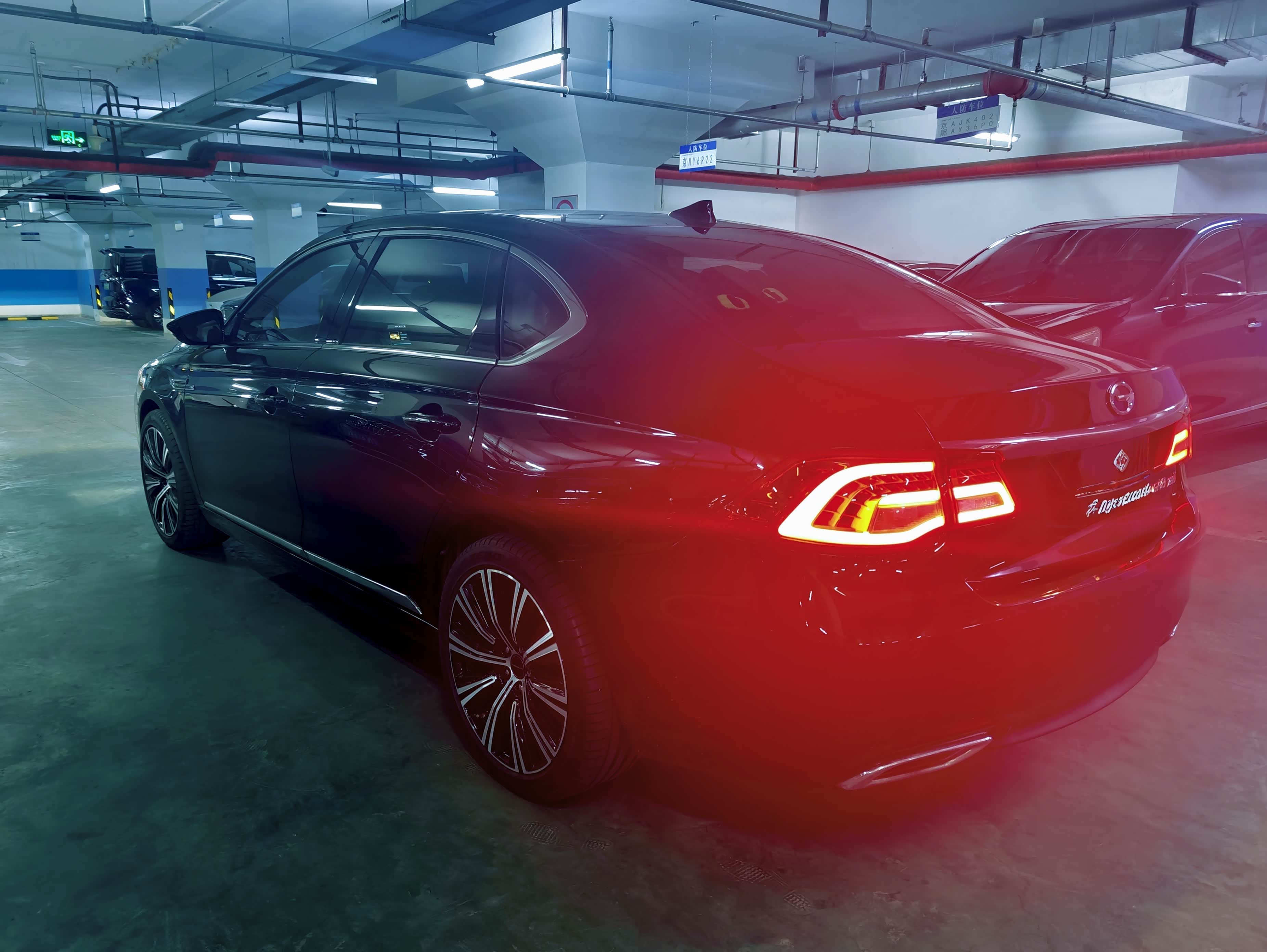

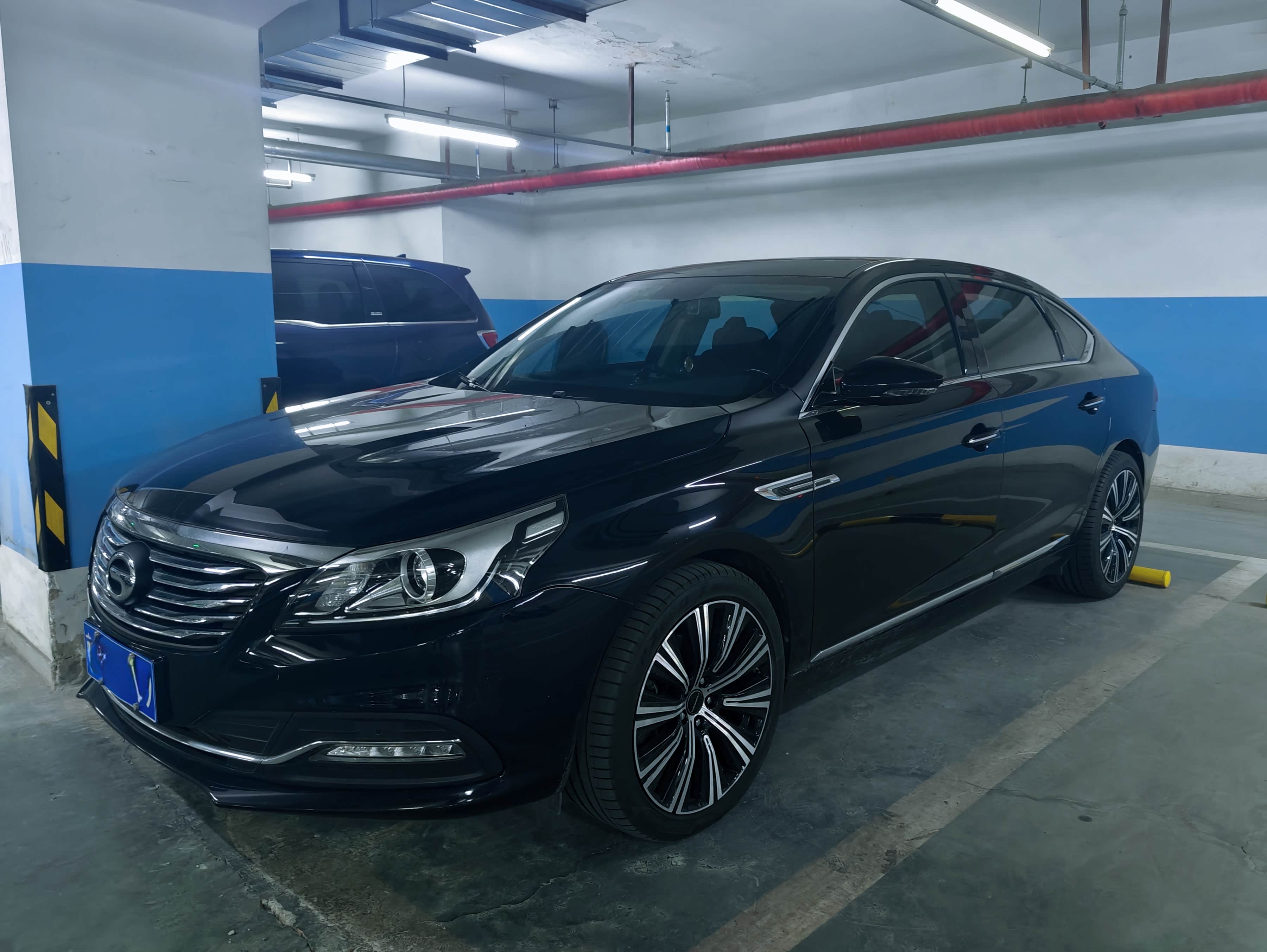

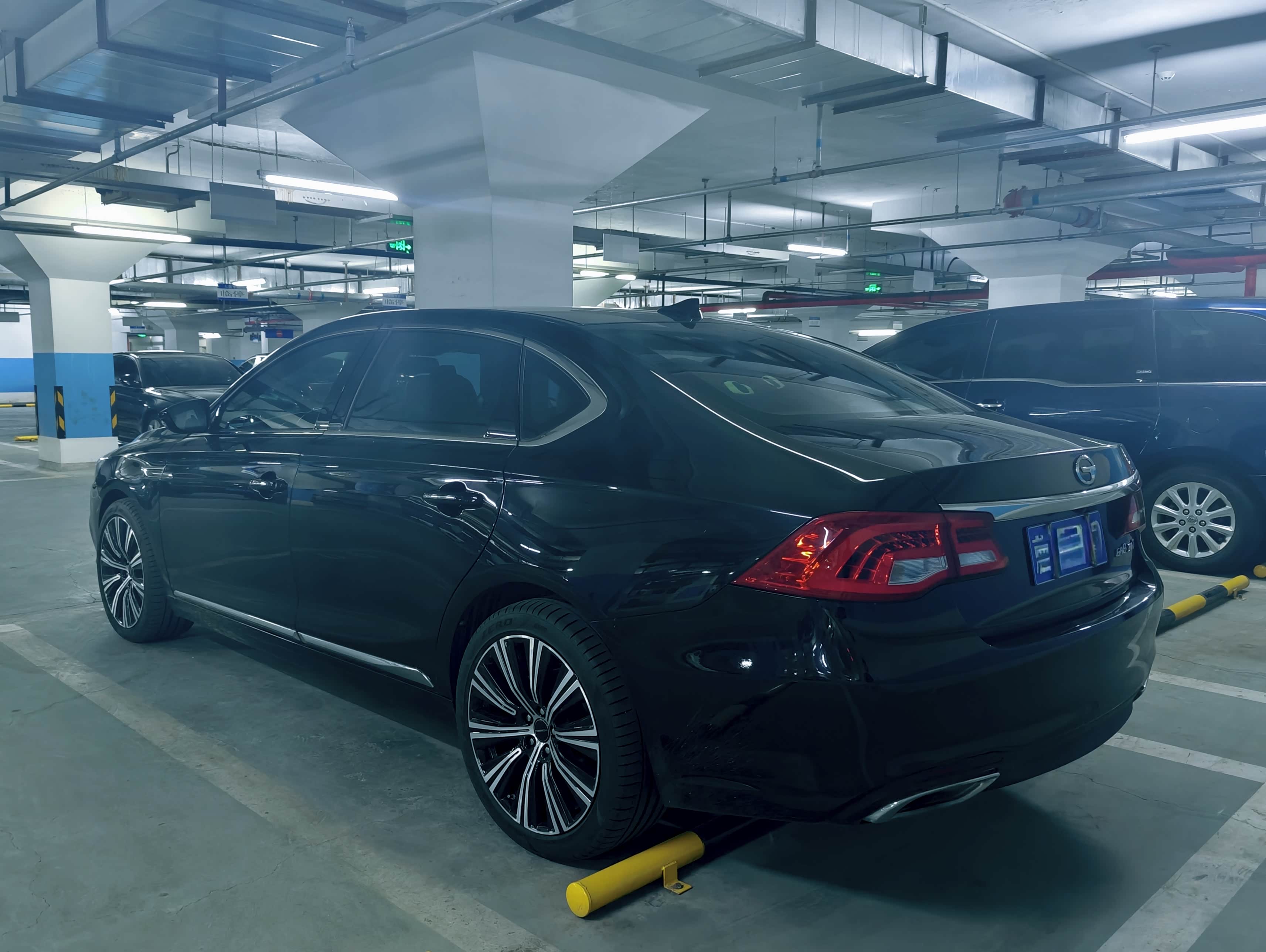

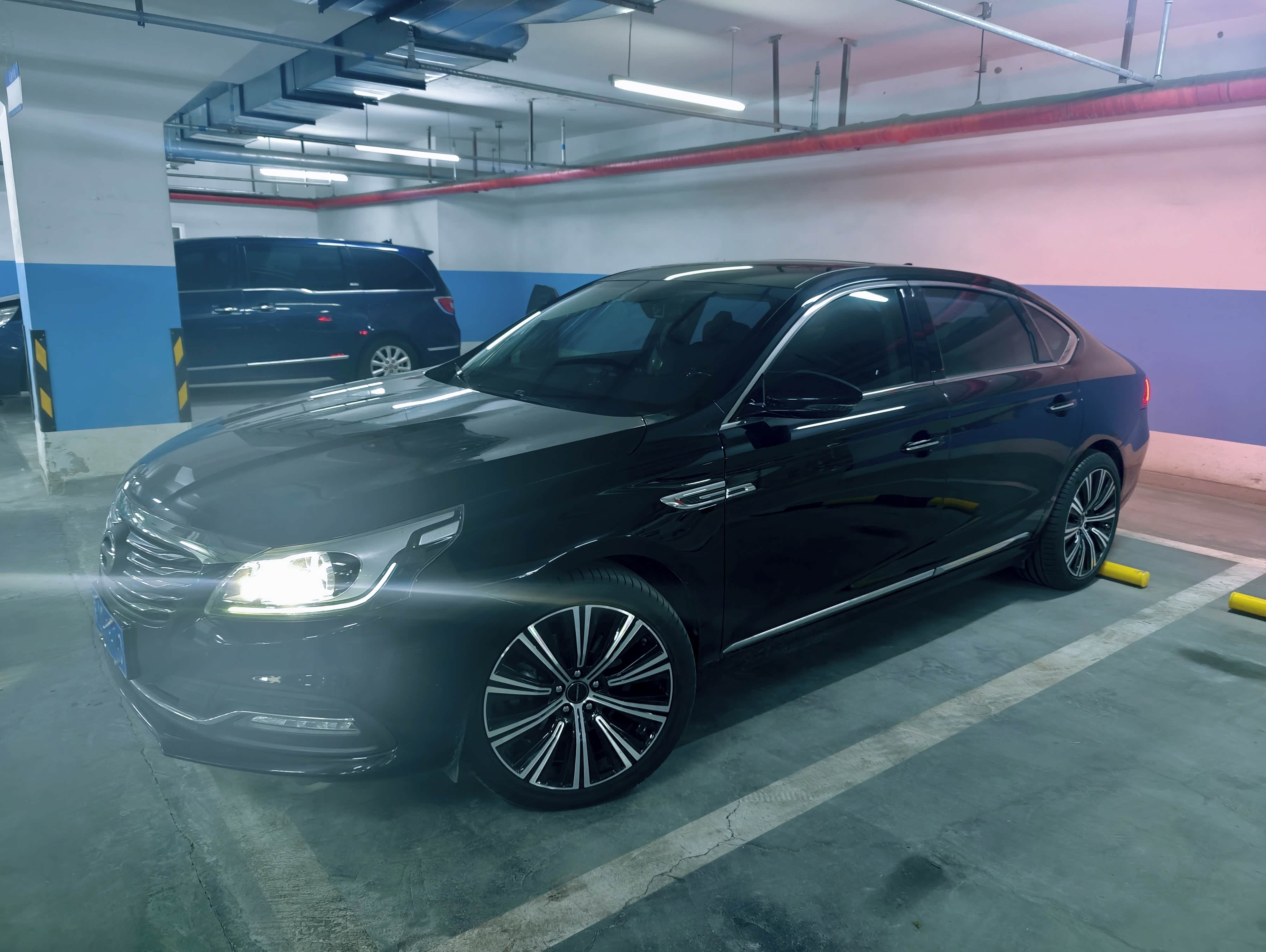

对比了尺寸和数据,最终加了法兰,配了沃尔沃S90的轮毂和轮胎,最终效果发上来大家可以看看。

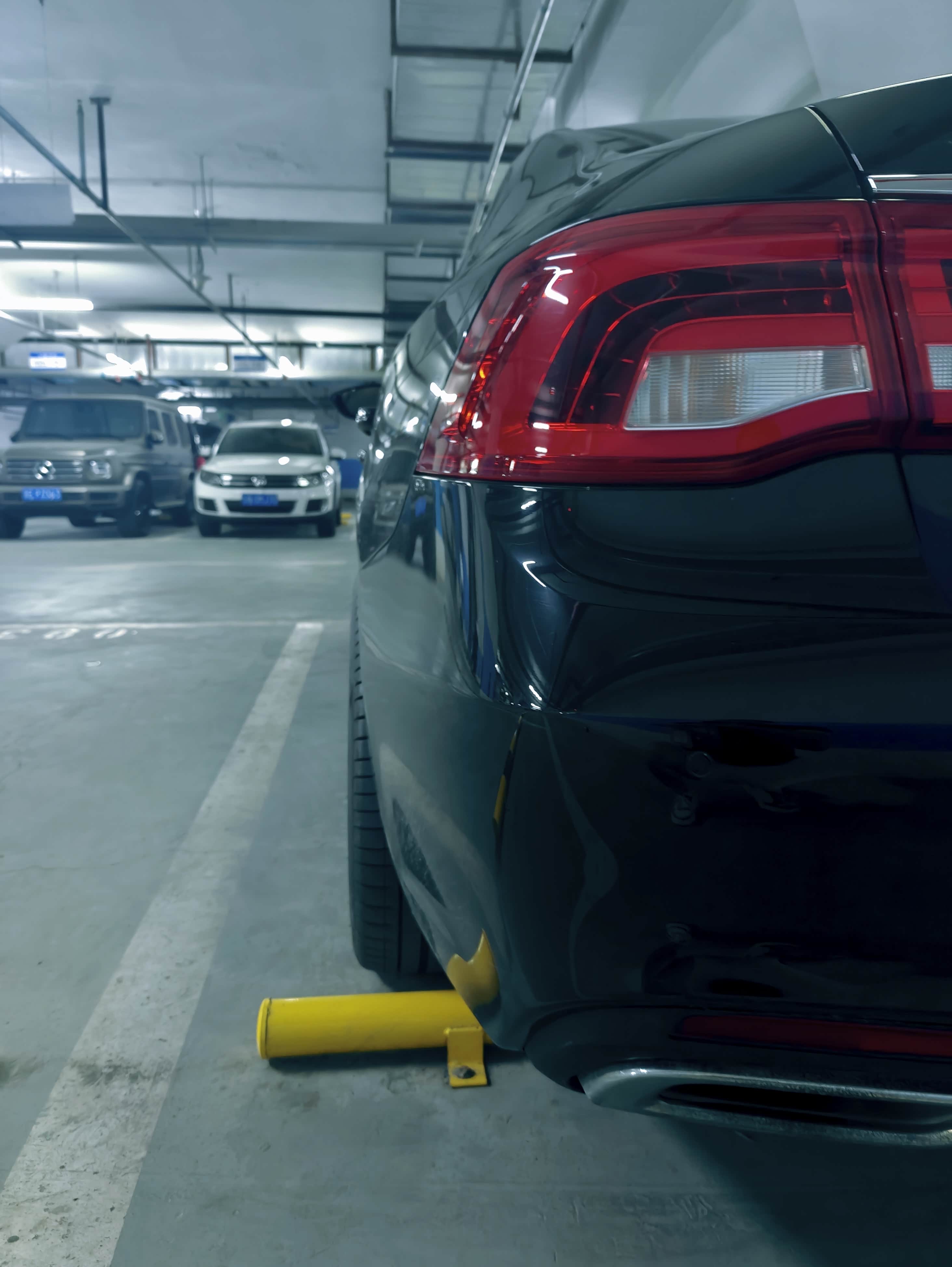

新轮胎上车后,噪音小很多,颠簸和减震没有因为轮毂增大有太大差异,255胎宽比以前大挺多,姿态更好了。

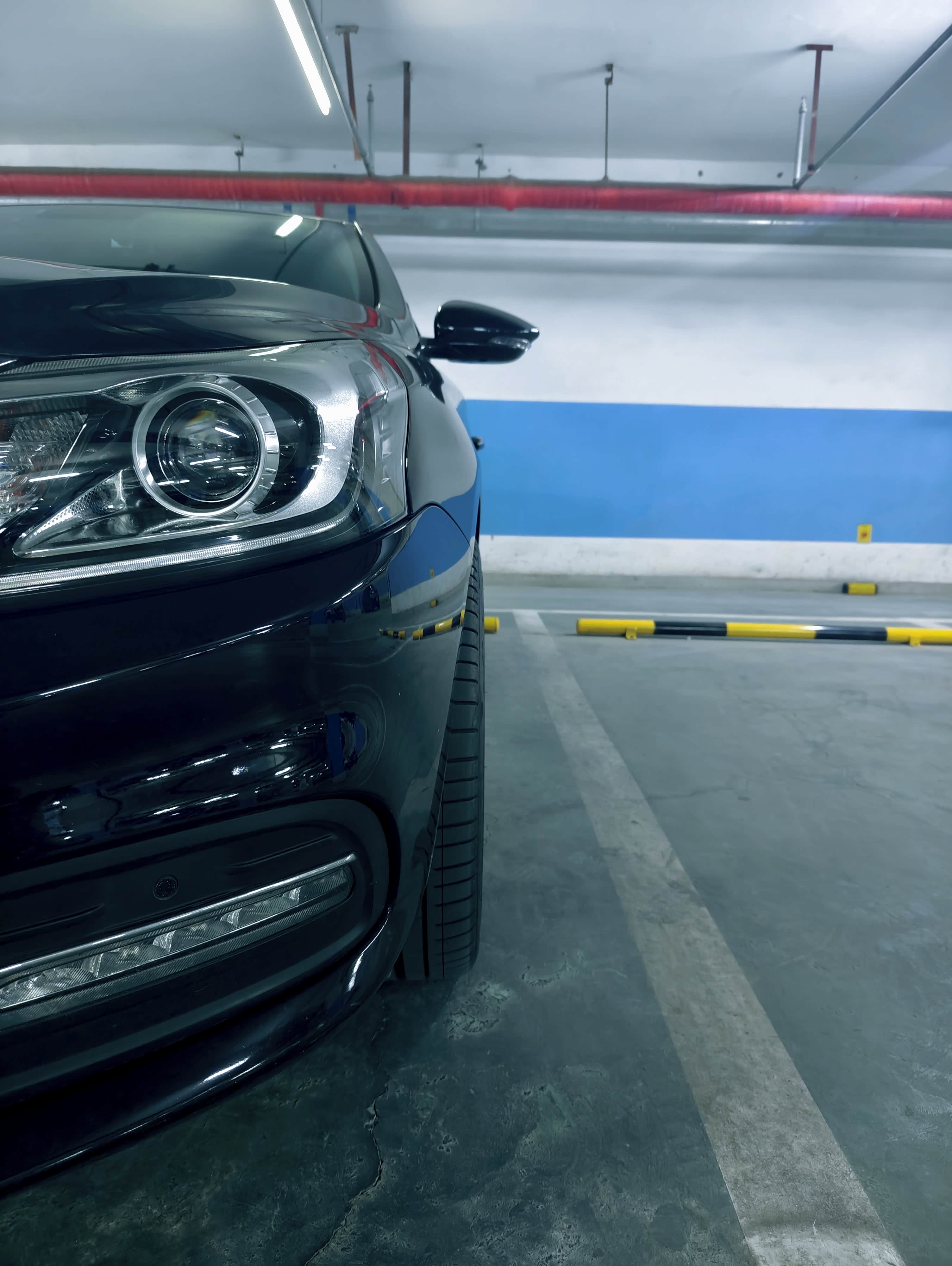

最开始定制了20mm法兰,装车后发现前轮突出太多,又新定了10mm的,效果最终如图。
必须加法兰,不然新胎太宽打方向到底有摩擦,其他还得再看看。
