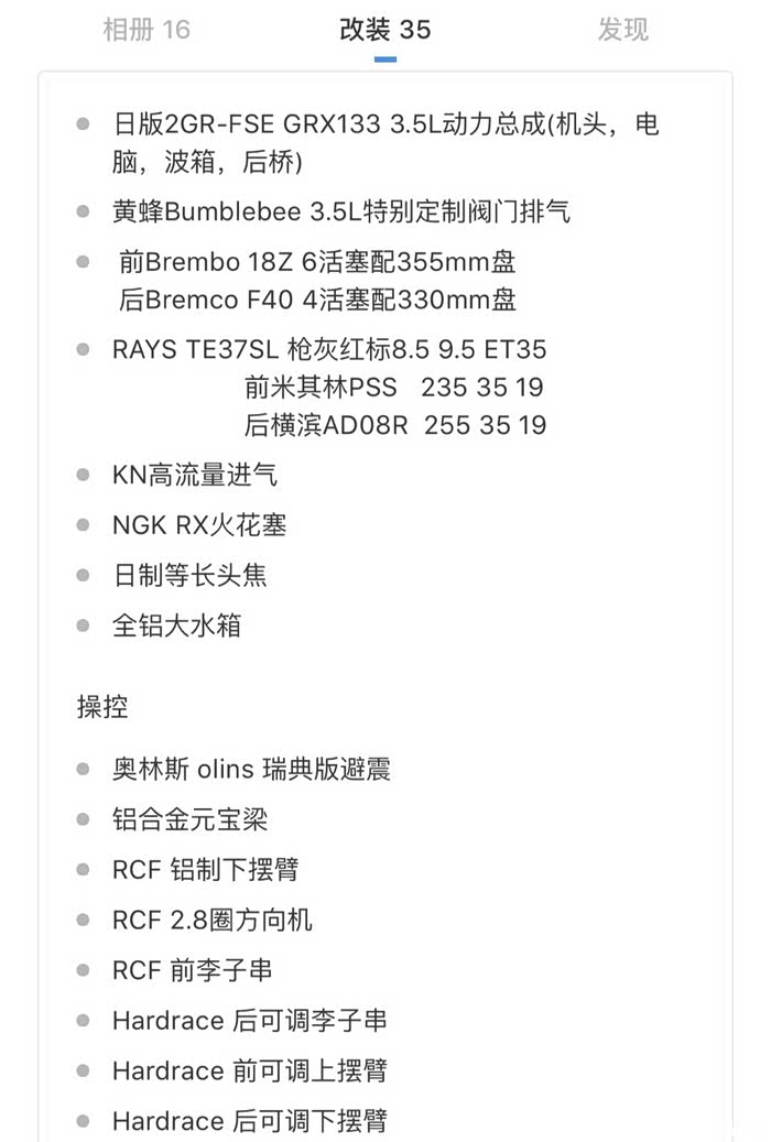

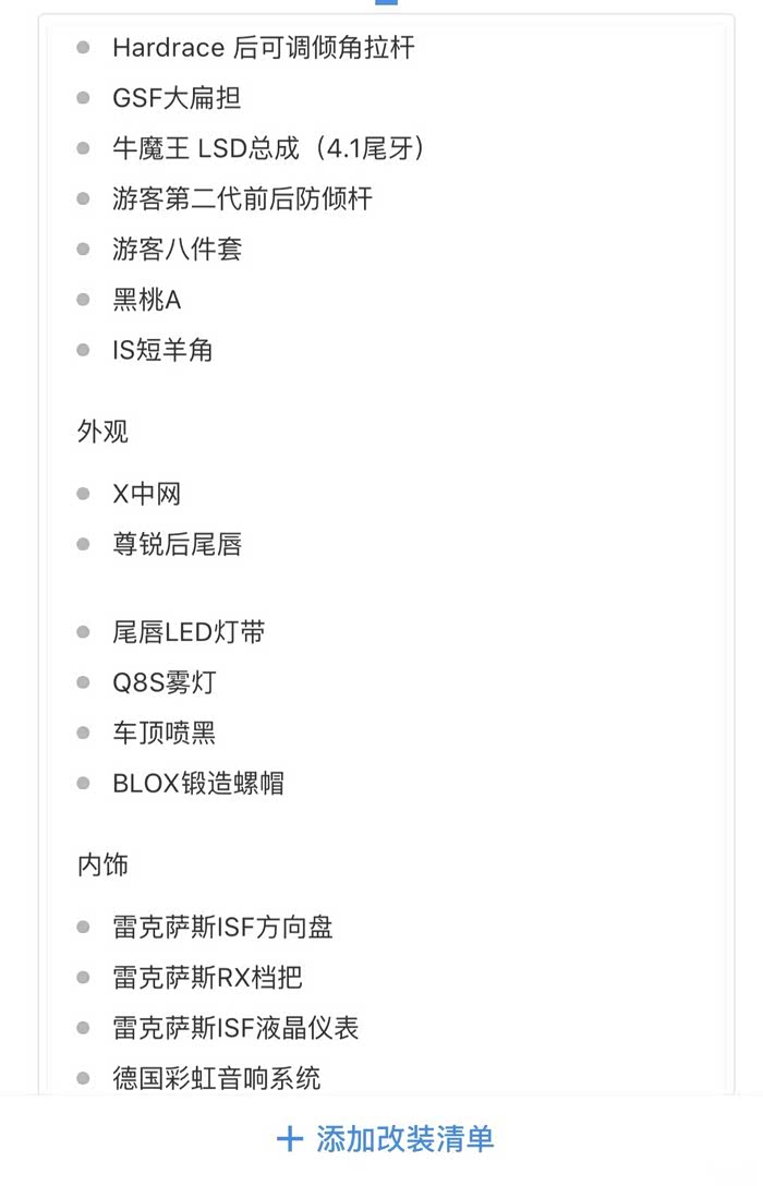

首先上图,现状的改装清单:
简单说一下,和上一帖的改装清单中的有什么主要变化:
避震:TEIN mono sport→OHLINS DVF 瑞典版
部分可调拉杆:开涛可调拉杆→HARDRACE可调拉杆
前后下摆臂:前下摆臂→RCF铝下摆臂  后下摆臂→HARDRACE可调下摆臂
内饰:IS液晶仪表 IS F方向盘 RX档把
差速器:原厂3.7尾牙→牛魔王4.1尾牙差速器
加强件:黑桃A  GSF大扁担
方向机:原厂→RCF2.8圈方向机
动力系统方面没变化,后期甚至把排气还原回2GR的原厂排气了

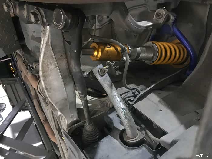

①避震:从mono换成奥林斯 DVF后,最大的感觉就是支撑性到位,可以说这套避震有一个很神奇的感觉,就是无论何时避震都尽量的让轮胎贴地,过滤快速颠簸时能感受到很高级的率震效果,不会说很生硬(比起低价位的绞牙避震的滤震的高档感好很多)日常用是一套比较完美的改装避震(不愧是顶级避震的头衔)这套避震有一个神技DVF,通俗来说一下功能,比如温柔过弯时避震会兼顾舒适性,并不会说支撑性特别强,但是当你大力劈弯的时候DVF起作用时,避震器会通过通身机构迅速改变油液流动性给你超强的支撑!当然奥林斯想要好开也是需要调教的,毕竟是绞牙避震。

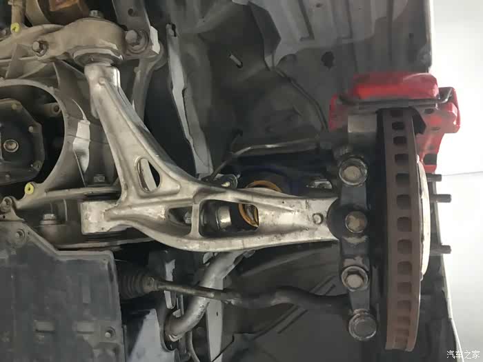

⑤下摆臂:铝下摆臂在很多豪华车都能看到,而锐志的只是铁的,铝下摆臂的主要优势是轻!轻了有什么好?舒适性和地盘相应更好,当然我换这个的目的并不是为了所谓的豪华感!是因为RCF的铝下摆臂要比锐志的长了差不多1CM(粗略估算)两边都换了,等于前轴距加长了差不多2CM,轴距加长的好处就是,提高滚动中心!通俗易懂的说就是操控好了,关于滚动中心的内容以后我会单独拿出来分享一下。

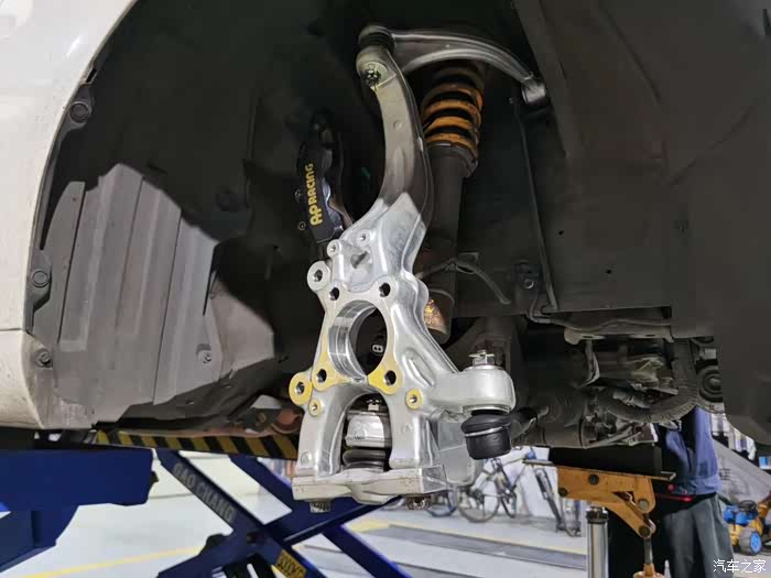

接下来我们来看看移植了整套RCF前桥的图片,可以看到跟我的不同的地方,铝下摆臂,这个无所谓,因为我更加需要可调上摆臂来调节自己想要的倾角,最大的区别在于,方向球头的位置改变了,锐志原厂的实在下摆臂球头同一固定件上的,而RCF的却是跟羊角融为一体了,经本人亲自感受,转向手感和操控感指向性等基本一样,区别在于反馈到方向盘的路感,RCF这种路感较为高档(通俗易懂的说法就是路感模糊点,是路感,而不是指向精确感)铝制品大家都知道,比铁的要软,所以我们可以看出来作为铝下摆臂,要比原厂铁的更加粗壮,才能达到厂家所要求的刚性(以上纯属个人见解,具体大家可以在评论区商讨一下)上面说到了铝的比较软,那么转向球头被设定到羊角处,我们就不难理解为什么路感会更加高档了

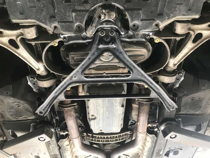

接着看地盘,这里我们看到的有:黑桃A,游客套件搭配着(后来拆了,只装黑桃A)
GSF大扁担,也是丰田旗下这个底盘所有的扁担里最大的,加固点最多的扁担!
对于底盘件加固的理解,前面加就前面紧,后面加就后面紧。。。。解决车身松散,但是这个东西有利有弊,过度的强化加固只会使车辆的舒适性降低(当然可以搭配避震阻尼预压来响应调整)因为原厂车身刚性就是允许接受一定量的路面受力来相对抵消,这也是为什么到后面,我反而会把某些加强件拆下来的原因。(要综合自己的用车感受来决定车身是否需要太强的加强)
换个角度,其实这个底盘刚性已经很高了,后期把游客某些加强件拆了,这里不是代表游客的加强件不好,而是我综合了我用车感受,我的底盘不需要那么过强,如果我没有黑桃A和GSF大扁担,我觉得游客8件套还是一套性价比非常高的加强套件!还有买游客8件套记得认准游总本人买!某宝上面的都是假冒品,你看的造型可能差不多,但是当你安装时会发现精度有问题,精度有问题就代表着不能完美的装上车,螺丝会受到奇怪的拉力,甚至会因为精度问题导致螺丝滑丝等现象。。。从而毁掉你***般的底盘

后可调下摆臂用的是HARDRACE,不单单是为了更好调整地盘数据,更是因为这个是封闭式的结构,刚性更强,衬套也比原厂的要好,没错,这里能看出我已经换回了2GR的原厂排气了,安静舒服。。。
