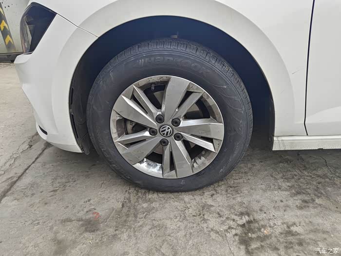

第二就是轮胎会慢慢漏气。停好车后给轮胎多打点气,胎压比平时标准值高0.5bar就行。有条件可以在轮胎下垫砖头或者木板,防止同一位置长时间受压变形。我记得疫情的时候,我就就是每周下楼都要检查一下车轮的胎压情况,防止胎压过低对轮胎造成伤害。

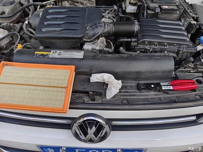

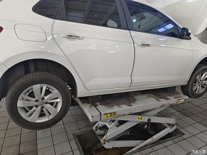

第五就是启动前要检查。先看看轮胎有没有明显变形,车底有没有漏油漏水痕迹,启动后让发动机多转会儿再开动。停放超过三个月的话,建议先换掉机油再上路。
