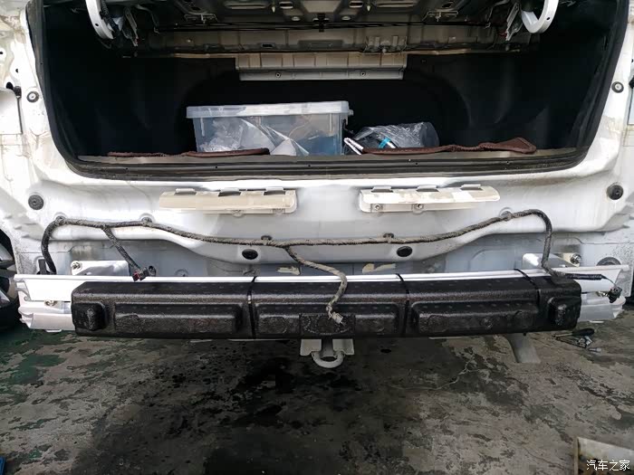

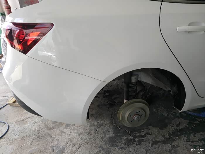

一开始我以为很简单!但是实际安装这个还挺麻烦!还得先卸下后轮,再拆掉后防护外壳,断开倒车雷达接线,最后拆掉后部的三块防撞泡沫。

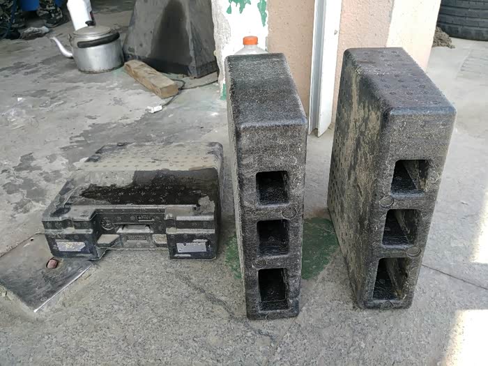

这是拆下的三块泡沫。很轻!

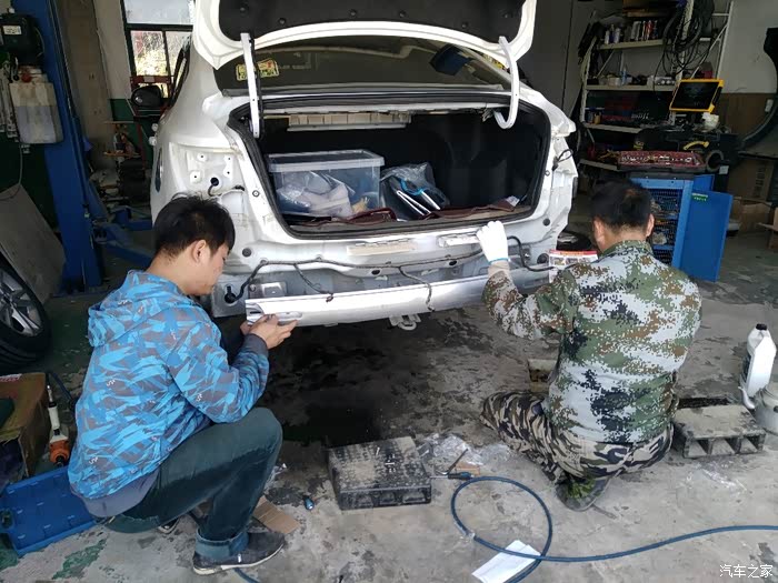

师傅们正在安装。

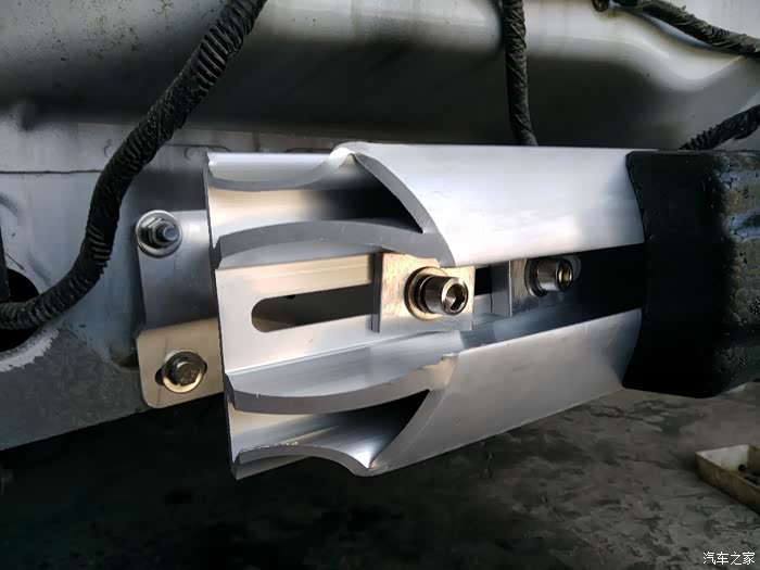

侧面的照片。原车后部已经留有加装防撞钢梁的螺栓孔,直接接上、拧紧就可以了。
细节处可以看出,这个钢梁的质量还是不错的。花了400多!

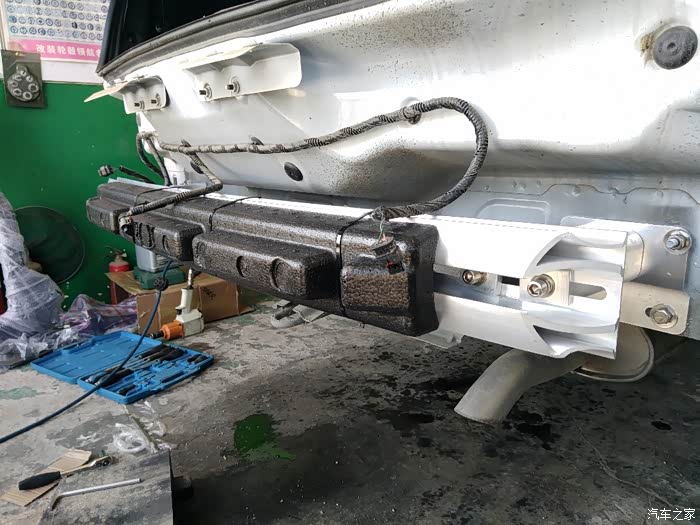

在装后护板前拍照。钢梁与车大架之间,按说应该有缓冲盒,这根没有,但是在中间打了四个孔。不知道能否起到缓冲作用。
原车后部留有螺栓孔,买来不用开孔就可以装上。只是还需要拆掉后轮和后护板,并拆开倒车雷达连线。装好钢梁后,再一一装上。装好后,需要试试雷达接线是否接好,所以需要接电挂倒车档试试。
