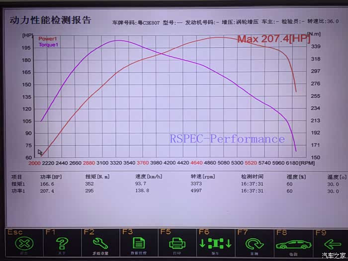

刷之前,先上马力机,是骡子是马拉出来溜溜。
让我非常惊讶的是,这货轮马竟然有207匹!!!原以为怎么着都得打个85折吧,能有个190匹都偷笑了,没想到竟然有207匹,忽然觉得大众还蛮良心的。要么就是故意少说了发动机功率,可能不止220匹;要么就是得益于极高的转化率(94%),anyway,不管是哪种,这都算是个意外惊喜吧~
最高轮马207.4匹;峰值扭矩352nm,大众良心的。

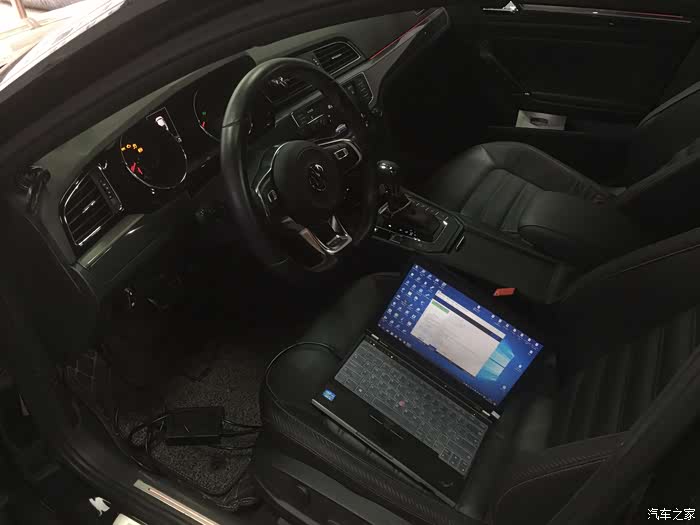

读完原车数据后,老板开始进行修改编辑数据,类似像心电图一样的一些图形,忘记拍照了。约么也就半个小时,老板改完数据,就开始导入了,导入的过程也很快,最多半小时,可能不到。

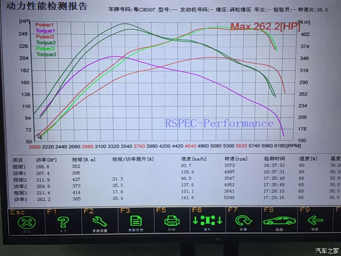

导完以后马上再拉一次马力机
最高轮马262.2匹,峰值扭矩427nm;提升还是比较大的,轮上马力+55匹;扭矩+70nm。
当然,不同的马力机测出来结果不同,不过前后对比,用同一台马力机来测,多少还是具备一些参考性的。
说到这儿,可能有人会说这个程序很一般,别家的,大牌程序,一阶的发动机输出分分钟干到330匹+,扭矩480+。这个嘛,不清楚他们的轮马是多少,所以也不好比较;另外人家毕竟经验更多,名气更大,数据更强也很正常。当然,刷完除了数据,还是要实际开开才知道变化。
