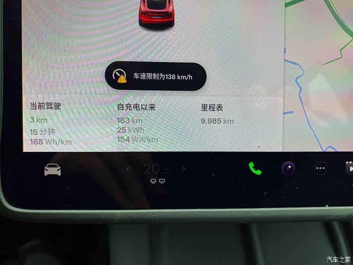

 很多人都说电车没什么保养维修项目,的确如此。ModelY主要的保养就是轮胎和全套空滤,提车已3个多月时间,行驶里程已近1万公里,APP服务已提示需要进行轮胎换位保养。
车辆介绍.
   车辆型号:特斯拉ModelY2023改款 后轮驱动版
   上牌时间:2024年1月
   行驶里程:9985KM
   主要使用场景:日常上下班通勤、城际通勤、自驾游.

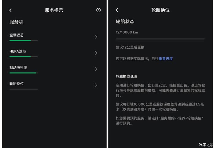

保养项目:特斯拉APP上车辆状态中已提示需要进行轮胎换位。对于轮胎换位必要性也进行了详细的说明:建议每行驶10,000公里或胎纹深度差异达到或超过1.5毫米(以先到者为准)时做一次轮胎换位。
网上看到不少车友轮胎有异常磨损的问题,轮胎寿命也比较短,除了驾驶路况、激进驾驶之外,物理损伤之外,有部分车友轮胎严重磨损与没有定期做轮胎换位有关。为了在可控范围内尽量延长轮胎的寿命,所以轮胎换位操作很有必要。

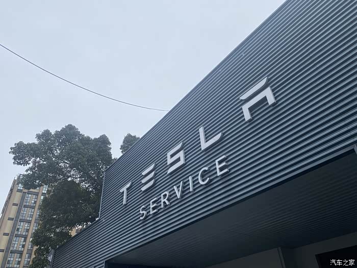

因为特斯拉“电车”特殊(换位时候使用千斤顶/升降机需要用专用垫子,以免损伤电池),加上对周围修理店不太熟悉,所以我选择到就近特斯拉授权服务中心进行养护。特斯拉的售后服务做的挺不错,只需要在APP上预约就近的店就可以了。
来到特斯拉授权服务中心,前面有两车还在排队。

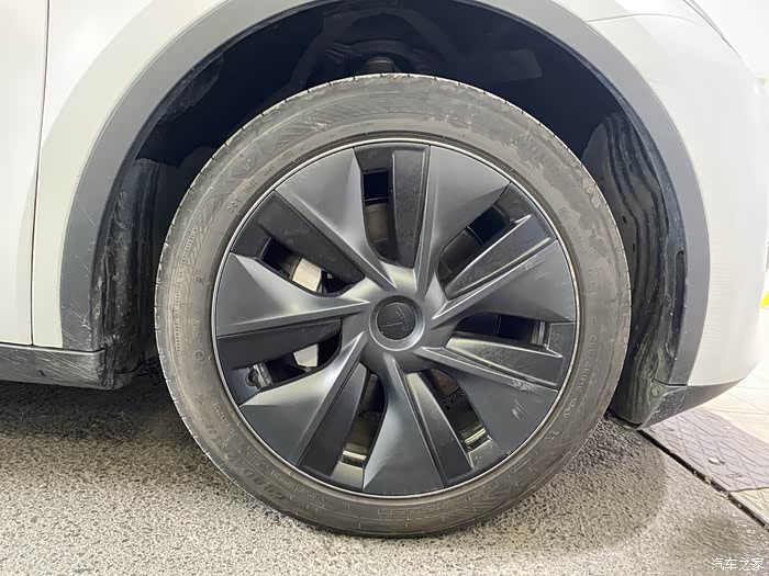

服务清单检查保养情况:已执行对车辆轮胎进行常规检查;气压调整至2.9bar,检查花纹深度前6.3mm后6.5mm,检查轮胎当前无异常磨
损,无扎钉漏气现象,目测轮毂无变形,无明显外伤现象,已对四轮进行交叉换位,换位后对四轮轮胎螺丝力矩调整至175N.M
