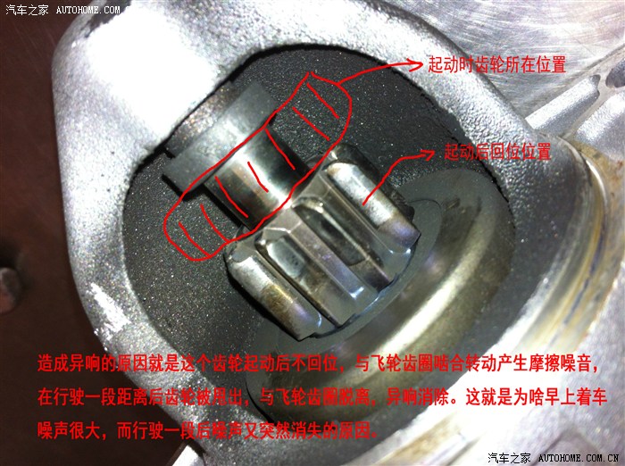

        国庆节去了趟成都,来回1400多公里,回来车也到了近4000公里,就去SSSS首保。这个烦人的冷车异响,我还是提出来了,和维修工商量了一下,车放SSSS,第二天早上找技术总监一同查找异响原因。结果第二天一早到SSSS店启动车辆,技术总监听了不到3秒钟就叫我熄火了,发动机起动机回位不正常,结论当场就定了。于是联系索赔换起动机总成。

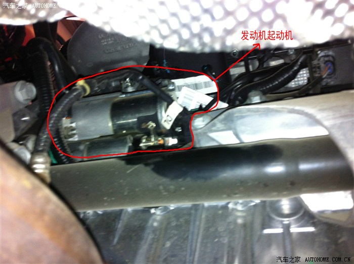

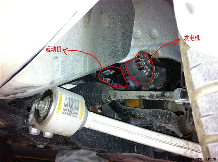

车辆电瓶断电,车要架起来,拆掉护板,起动机在发电机后面,位置隐蔽。如果车友和我一样的异响,想必你也曾打开发动机盖子听来听去只能确定响声在发动机后面却找不到具体位置吧。
绕过发电机就看到发动机起动机了

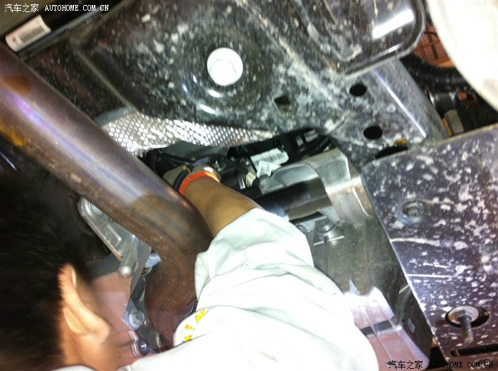

师傅三两下开拆,位置坑爹,工具都不好使。

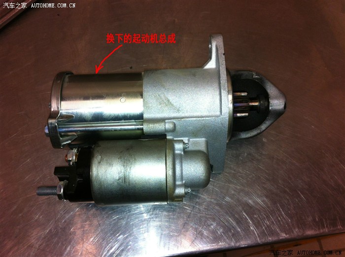

拆下的东西,异响的源头,但是为啥响??往后看吧

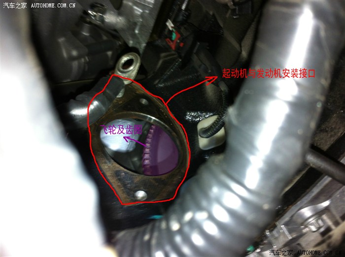

这是拆下起动机后的发动机,一个大窟窿,呵呵,不会漏油滴。可见接口及飞轮齿圈。
老爷子懂车,告诉俺这个玩意的工作原理。
磨了近4000公里后,终于在10月6号早上打不着车了,启动了6次,才打着,直接开去SSSS。
