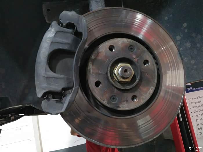

408,行驶时嗡嗡异响,更换前轮轴承举升车辆,拆卸轮胎
拆下半轴大母外锁片
拆下下摆臂固定螺母
拆下刹车盘及刹车卡钳

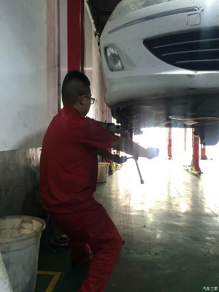

拆下转向横拉杆球头螺母

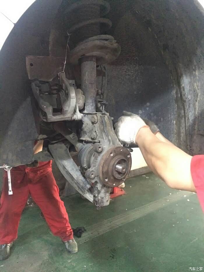

拆下转向节,半轴用铁丝固定下
拆下的转向节

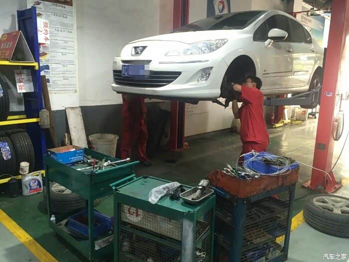

两前轮的轴承都安装完成,按拆卸相反的顺序装好,最后试车,异响消失。
