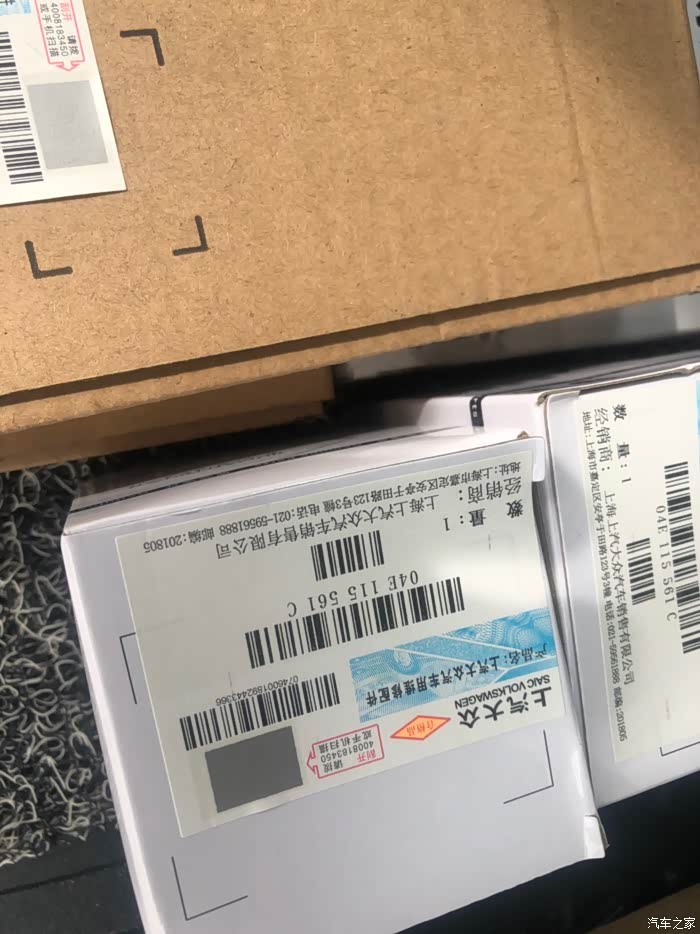

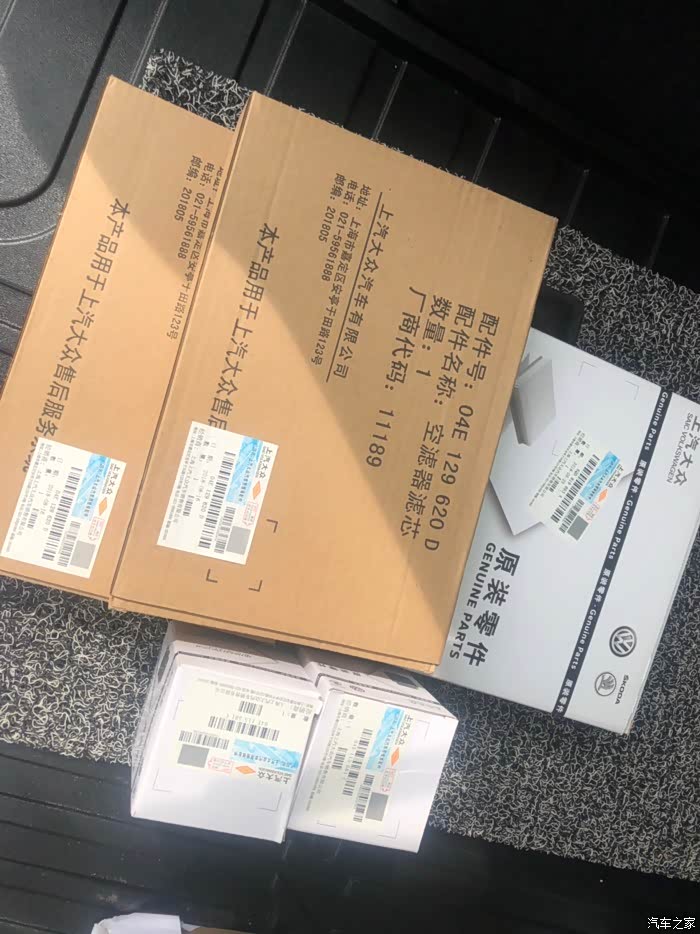

广州前些天下雨。打开空调有点霉变的味道。因为之前一直用外循环。估计空调格已经很脏了。第一步购买对的配件.自己是做进口大众配件的。找个上海大众的原厂配件很简单。也不会搞错。车架号一查就可以查出来了。下面是大众途安L1.4T高功率的三滤的零件号码。我车是16款自动舒适版。其他配置可留言车架号。一查就可以查出来了。4个配置分别是1.6    1.4T低功率   1.4高功率  1.8T
合照,适用车型覆盖一汽大众上海大众进口大众多款车型。
空气滤清器
机油滤清器

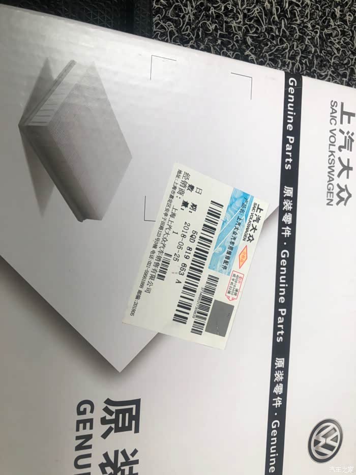

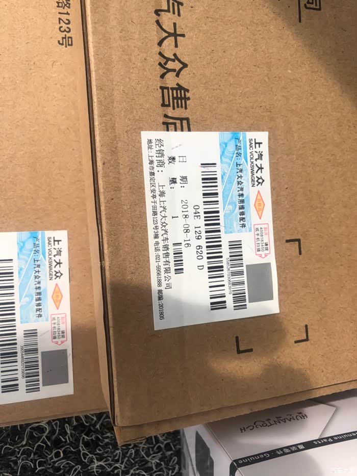

空调滤清器
其他配置没查过。可能空气的和机油不一样。但是空调的都是一样的。这个也是不借用工具的情况能够轻松实现更换的。

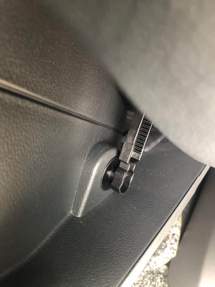

第一步打开杂物箱,找到右边的的阻尼器。
左手托住杂物箱。让阻尼器不受力。用手指使力顶。
卡塔一声。阻尼器跳出。左手上下调整杂物箱使阻尼器从大洞出来。
