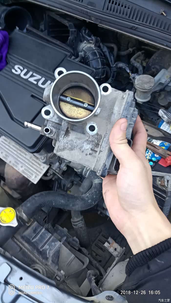

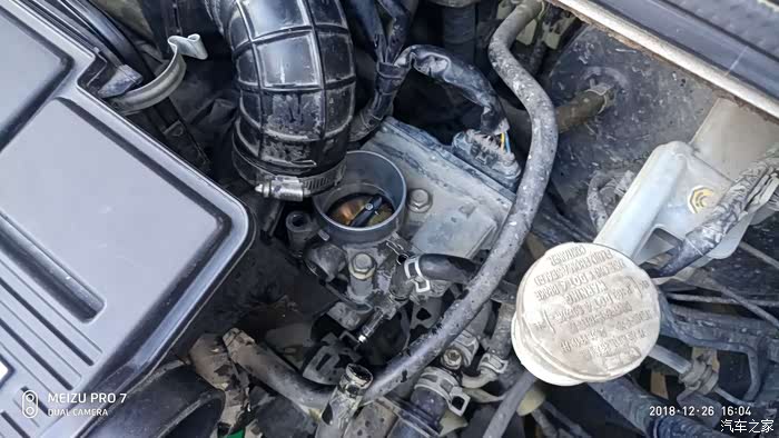

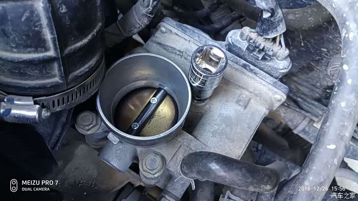

松开空滤扣子  松开喉咂 很脏啊...  准备好套筒准备拧下节气门组件螺丝  13mm 1/2套筒
我这里犯了一个错误  第一步应该先拔下冷却液管  注意里面有水.. 要小心 我拔出的时候 还流了一点跑进气歧管里面去了..
拔碍手碍脚的大进气管
拔掉管子后 拧下4颗螺丝 摇一摇拿下 避免纸垫或者密封圈连根拔起破损等问题.  一定要注意小心

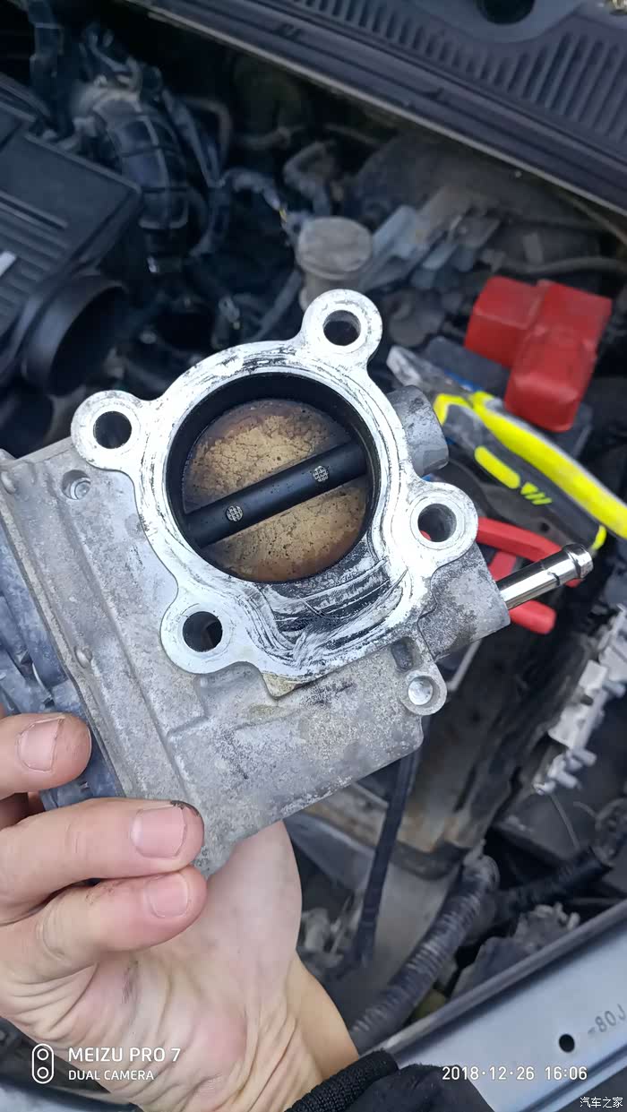

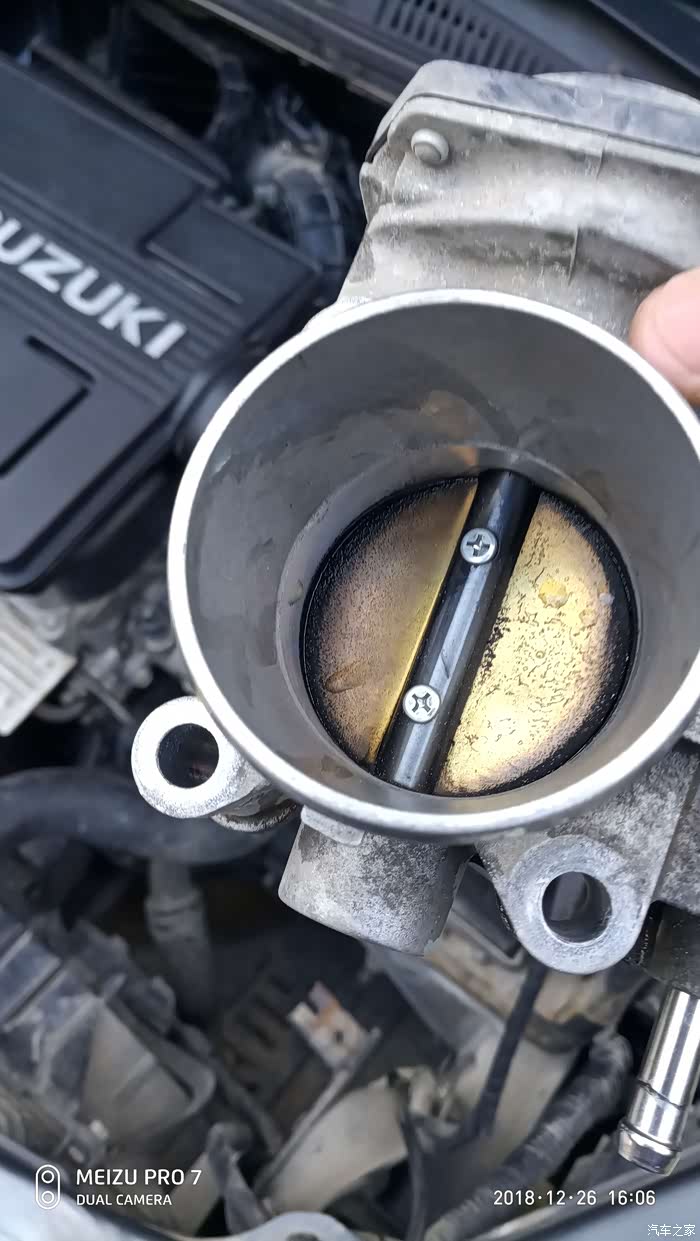

看看歧管那一面.. 好可怕!!!!
近距离!!!  好可怕!!
买的3M节流阀清洗剂 不敢用路边的化油器清洗剂  我想应该是太过强力 怕弄不好..
歧管那一面还有好多机油
喷了一下..  好可怕
清理了半个多小时 边擦边清理!!  现在很干净了..
歧管那一面也是 清理了好久

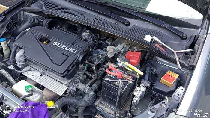

装好 准备断开电池..
清理过的机舱
