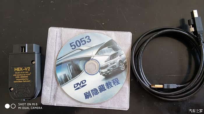

一个不大的纸箱,里面三件套:光盘、采集器、数据线(还有一张大纸)
心痛一个不大的纸箱,里面三件套:光盘、采集器、数据线(还有一张大纸)
这就是传说中的5053线

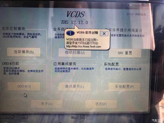

插上数据线及odb端口,双击:“VCDS ZHS 17.1(我用的17.8的,这张图是我原来的版本)”运行
打开后的初始界面:
请不要自行前往官方网站升级到最新版哦,可能有问题,否则就只能重装了,一套系统对应一个数据采集器,盗版的没办法。正版的没米下锅啊。

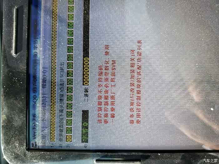

返回09中央电器系统,在点击进入匹配功能进入通道,会发现里面会有?百条编码信息通道,然后在里面寻找对应功能编码,见上图
5053数据线开隐藏开通功能
一、常用功能 1、点击“选择模块” 2、点击“09中央电气系统” 3、点击“编码控制(C)-07” 4、点击“长编码帮助”
需要修改数据的匹配软件界面

进入17仪表→长编码, 第九字节改为0A,BIT3加BIT1打钩

进19→改长编码,然后第九个框,选bit4勾下,

运动指针: 17仪表板 →编码控制 →长编码帮助 →第2字节BIT0打勾 燃油加注量: 17仪表板 →编码控制 →长编码帮助 →第10字节BIT4打勾
