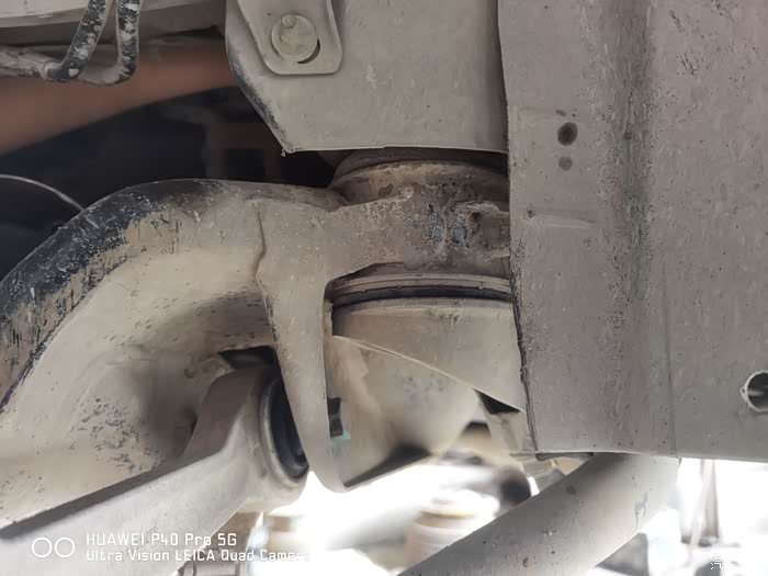

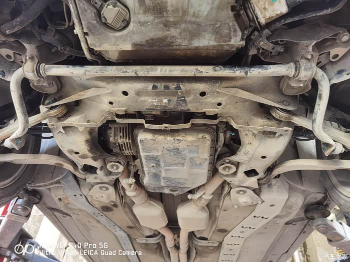

元宝梁就是下面这个,又叫前桥。
这里明显能看到胶套跟发动机支架摩擦,左前胶套已经磨下去很多。

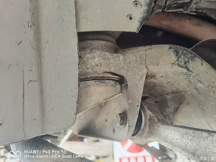

右前稍微好点。

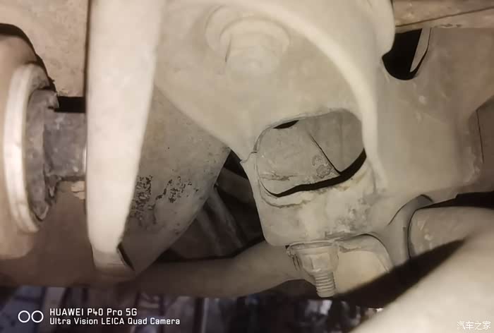

右前发动机支架也开裂了。

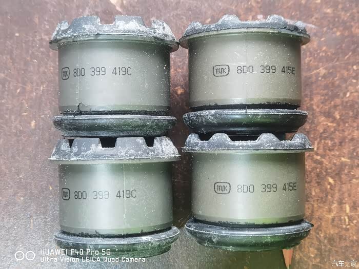

淘宝上面购买的胶套。

胶套前面两个和后面两个是不一样的,注意不要安措。

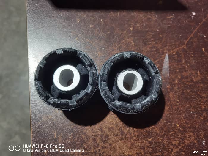

四个旧胶套,前面两个坏了,后面两个还好。
