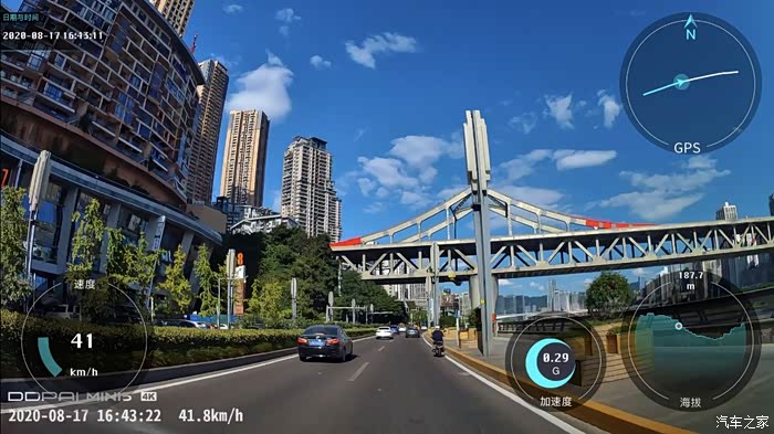

CQ老车 2020/09/02 15:30:46 发表在 地板
行车记录仪取电的方式:    行车记录仪一般取电(电源线走线)有几个位置,点烟器(有的点烟器在扶手箱中)、保险盒、后视镜(天窗、雨感 、阅读灯)、OBD接口等。它们分别的特点是:    点烟器:本身输出12V,但用了12V转5V的USB转换头,输出就是5V,只要满足电流的要求,记录仪一般来说插上就可以用,缺点就是线不能完全隐藏,在点烟器处会露一截,且会占用点烟器。    保险盒:输出都是12V,要变成5V才行,需要用降压线。接保险盒的优点是可以实现如停车监控、缩时录像(延时摄像)、休眠等功能,线也可以隐藏起来。缺点就是自己安装需要一定...
