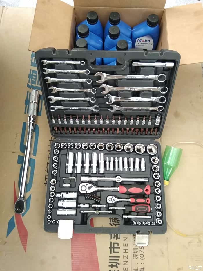

变速箱油:10L。重力换油法一次更换5L,这是2次的量。油品必须符合德士龙VI标准,否则再贵再好也没用。注意,变速箱油会损害漆面,小心点,弄到车身要尽快擦干净。
工具:1/4棘轮扳手、扭矩扳手、11mm套筒、延长杆
材料:胶管1米左右、塑料瓶、AB胶、绳子、夹子、盛油的脸盆或其他容器(不要太高,能放入车底。不要太小,至少5L)
提前用胶管、塑料瓶、AB胶做一个加油漏斗,如图。胶管不要太粗,否则加注太快不好控制油量。本人用的是8mm直径胶管。

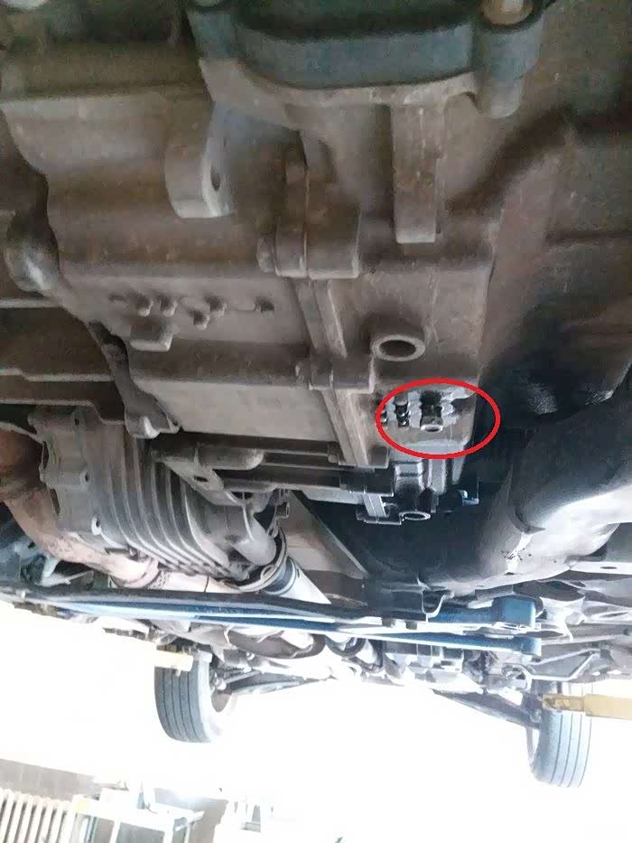

4、趴到车头地板上,可以看到变速箱下面的放油螺丝,规格是11mm,如图。在下面放好接油脸盆,然后用11mm套筒+棘轮扳手拧开螺丝放油。
5、放油结束,把脸盆移开,废油倒出来(送给汽修店回收。不要乱倒污染环境),用11mm套筒+扭矩扳手把放油螺丝拧回去,扭矩设为12n.m。
观察废油状况,如果有细屑甚至碎片那问题就大了。废油4.5-5L,如果是冷车或者原地热车只能放出4L-4.5L。

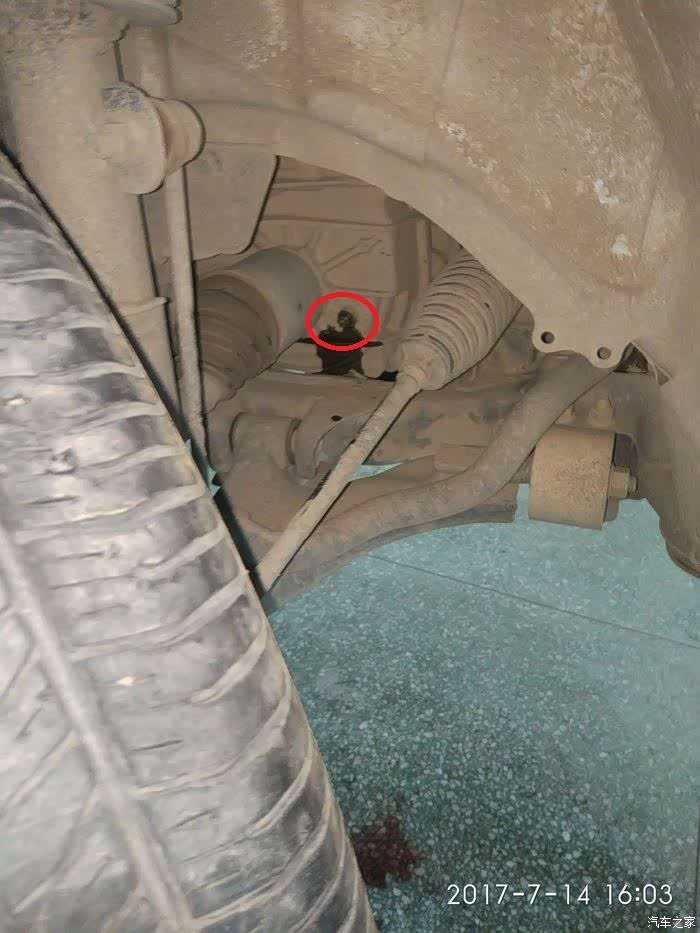

6、从主驾侧轮胎打开的空间可以看到变速箱侧面的油位检查螺丝,如图。
7、把脸盆移到油位检查孔下方。用11mm套筒+延长杆+棘轮扳手,拧下螺丝。
我用了75+150mm的延长杆,刚好可以让扳手有宽松的活动空间。
