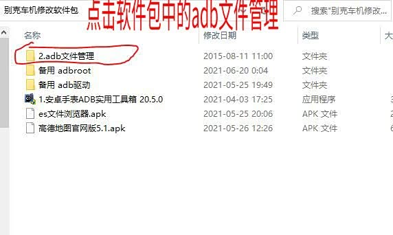

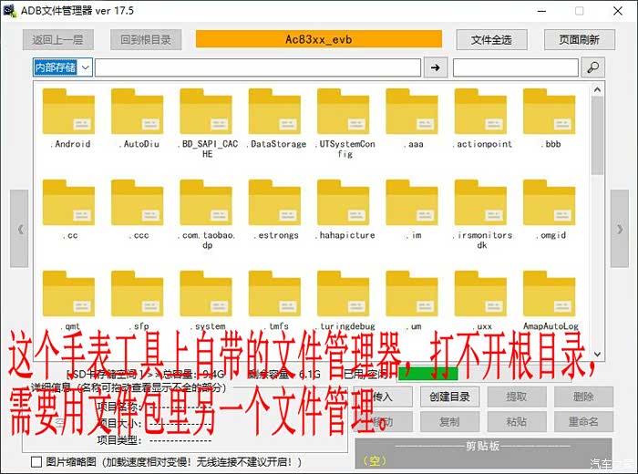

这个手表工具的自带的这个文件管理器,打不开根目录,需要用我这个原工具包当中另外一个文件管理器。
注意看就是这个那里边的:文件管理器。

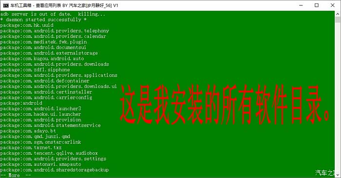

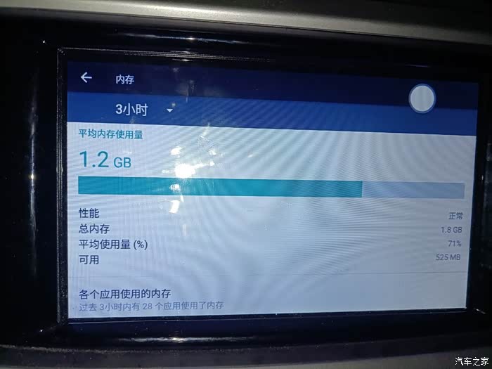

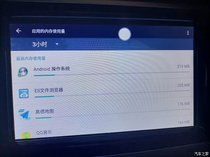

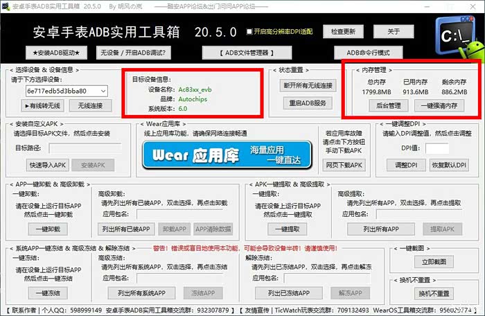

这个我也不知道什么原因,没有什么好的办法。可以尝试使用手表adb工具清理一下内存。<br/><br/>这个车机系统自带内存1.8G,我装了将近10个软件耗了900多兆,还有800多兆。反正没有出现过内存不足的情况。
说错了,这里边有是系统自带的和我安装的,所有的安装都在这里。
