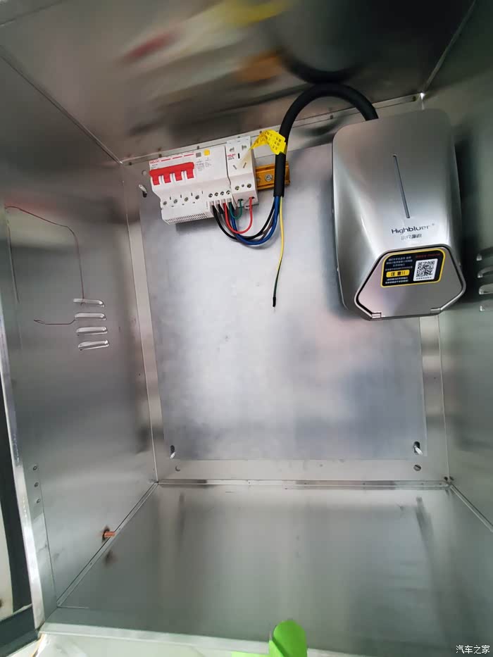

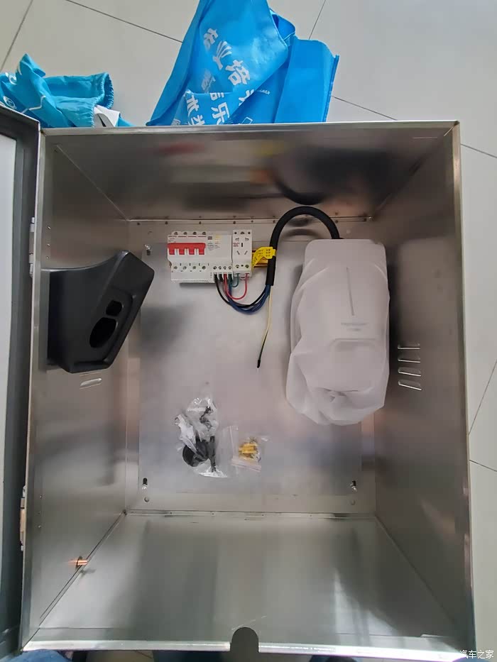

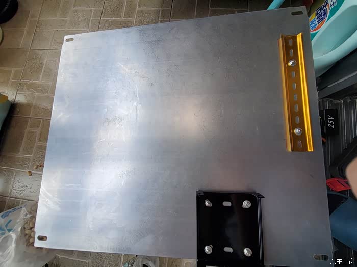

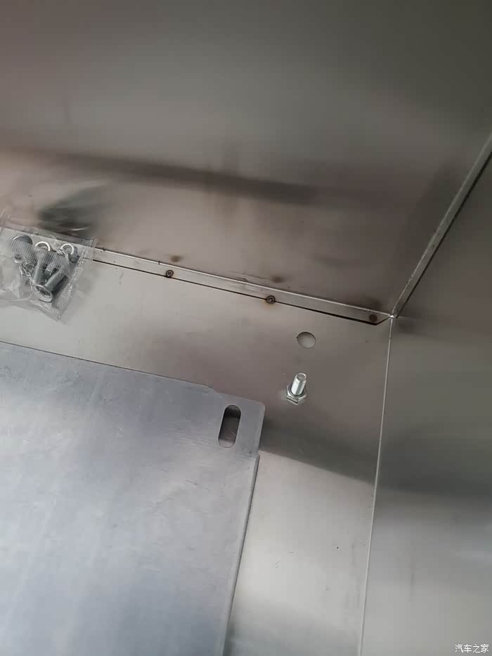

电箱挂墙上,电箱里面有个挂板,电桩和开关等装到挂板上,我在家工具使用方便,就把电桩提前装好了,到时线拉好,钻孔装电箱接线就好了。送的枪头座我参考别人装到电箱的侧面,只有车库安装用电麻烦,我找了个废弃的UPS,加上我应急启动电源,变220v,220冲击钻就可以使用了,不用再去买个锂电冲击钻。
箱子里面的挂板,安装电桩和开关的挂件
空电箱和里面挂板
我把电桩放右边,左边空出来放线,再买个挂钩理线
枪头座送的,装到侧面
