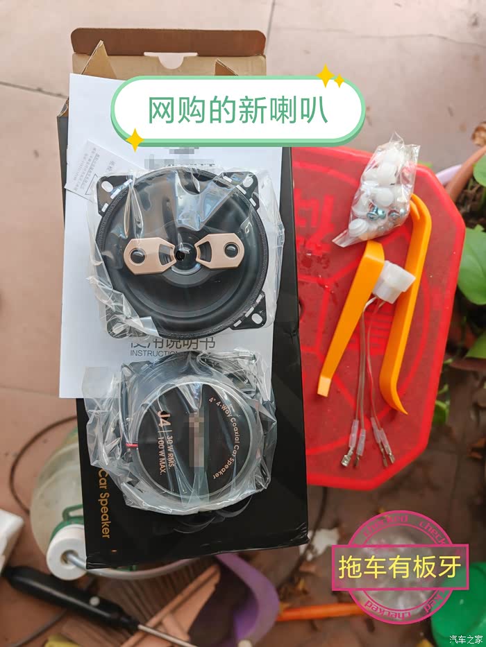

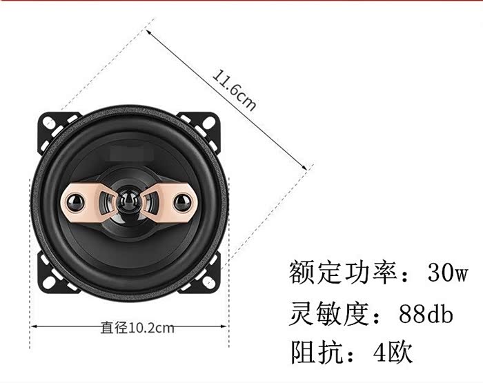

        网购4寸同轴音响一对(人民币90元),原厂的喇叭也是4寸大小的,买一样大小的喇    叭直接替换,无需做额外的改动,也不用去麻烦的调试了,简单点。
网购了一对升级的喇叭

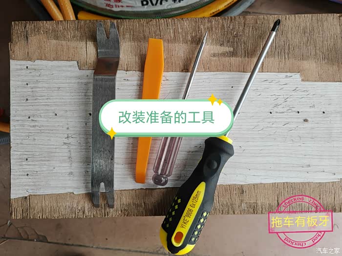

改装工具:
       6厘粗4寸长的十字螺丝刀一把,汽车内饰撬棒一把,一字螺丝刀一把。

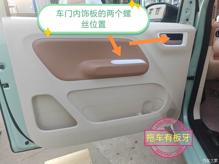

       1、门板上共有两颗螺丝需要拆除,分别位于门把手底部和车门解锁扣旁边的盖板内。用一字螺丝刀撬开门锁扣旁边的黑色小方块盖板,扭出螺丝。将门把手上的白色垫片取出,扭出底部的螺丝。这个车门内饰板一共就两颗螺丝。
