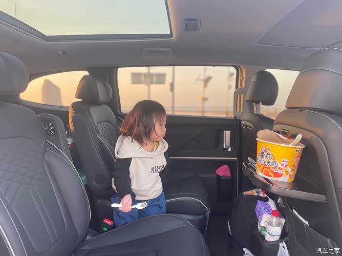

库斯途的二排小桌板开启的情况下,车辆行驶中会发生“咯吱咯吱”的声音
我的车辆只有右侧座椅的小桌板有这样的情况,小孩子坐车喜欢把手机放在小桌板的凹槽内,

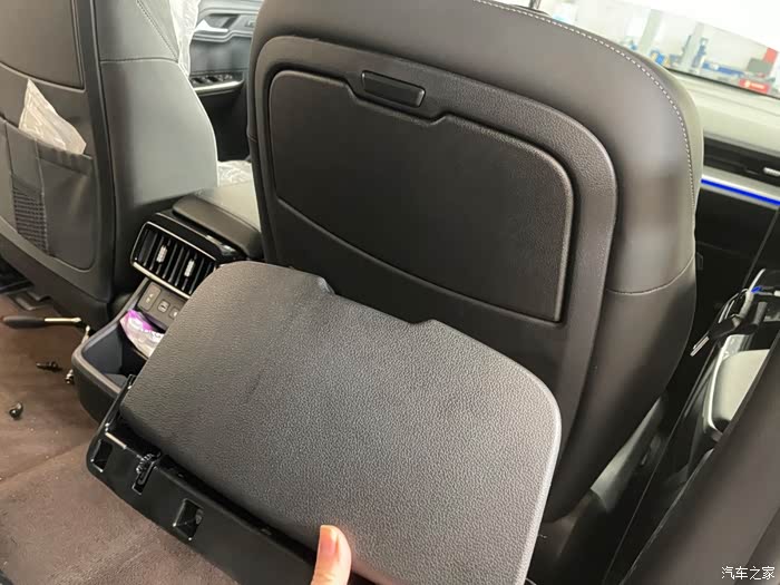

这个桌板还是很方便的,这个声音听起来很难受,反馈4S店维修人员后,店里免费给单独更换了小桌板,

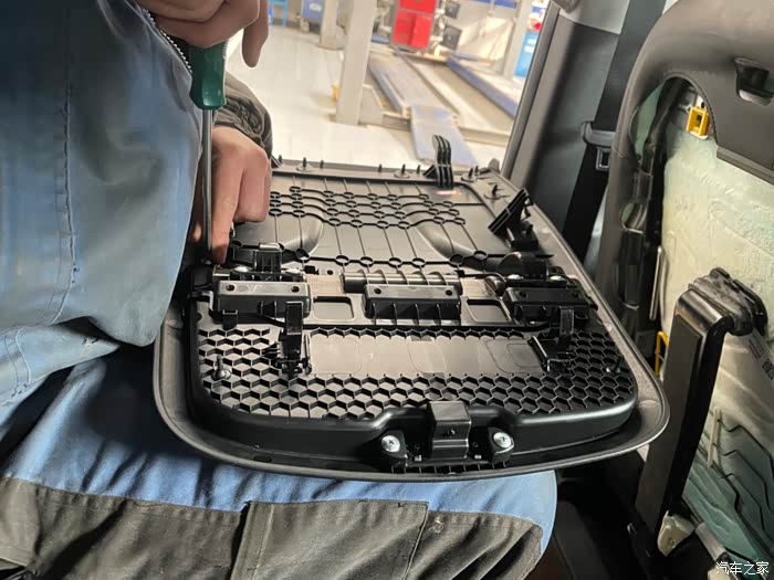

新的小桌板配件到店,准备更换作业

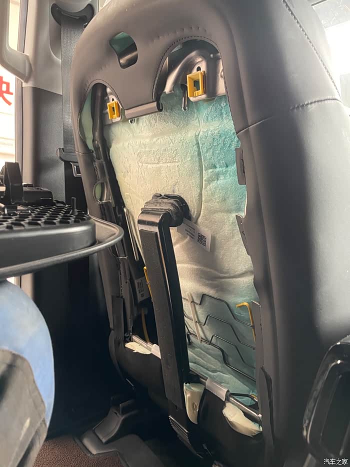

座椅后背的改变整体拆卸下来了,你看到这个座椅后背的管子了吗?
你觉得他应该是暖气还是空调呢?
告诉你这个就是咱们得座椅通风管道,是不是连接空调管呢,我也不知道了

小桌板单独拆卸后进行更换作业

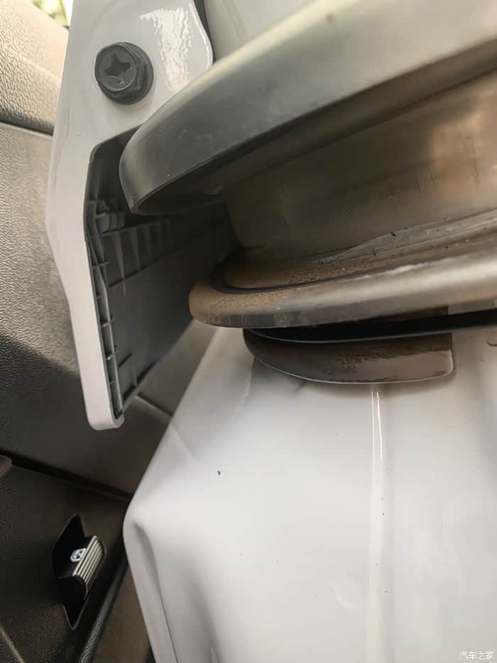

经过大的扬尘天气以后和飞尘的施工地以后,我的车辆右侧侧滑门就开始异响,
特别是颠簸路面的时候更为明显,通过声音感觉应该是侧滑门轨道发出的摩擦声音
停车后观察,滑门轨道上有很多的沙尘附着,有的沙粒清洗可见,

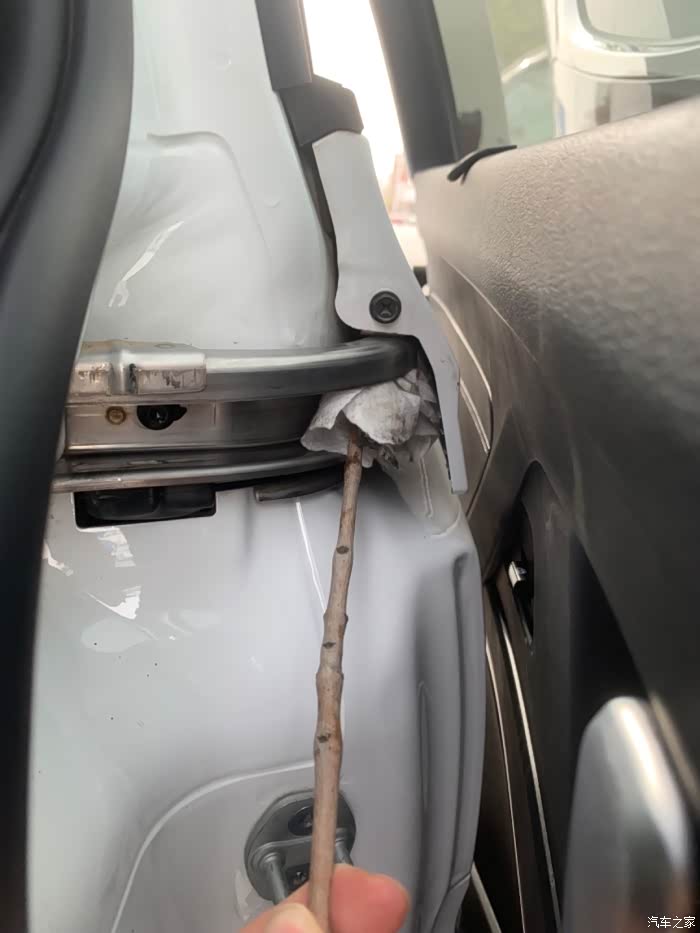

我先用湿巾进行了清理,里面手够不到的地方,我搞了树枝伸进去清理,
然后使用涂抹了点润滑脂,测试后故障消失
