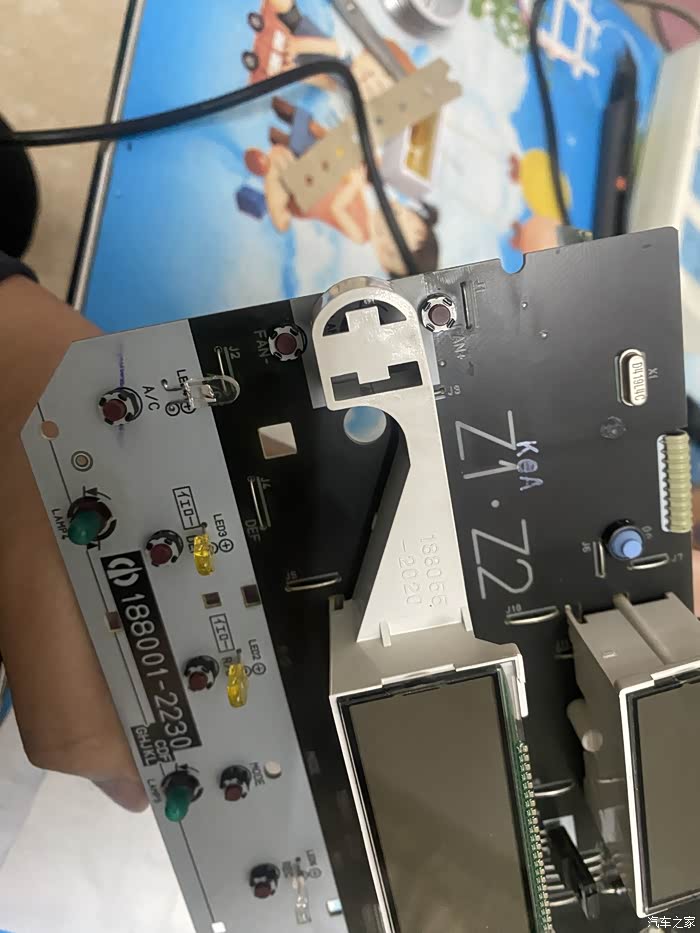

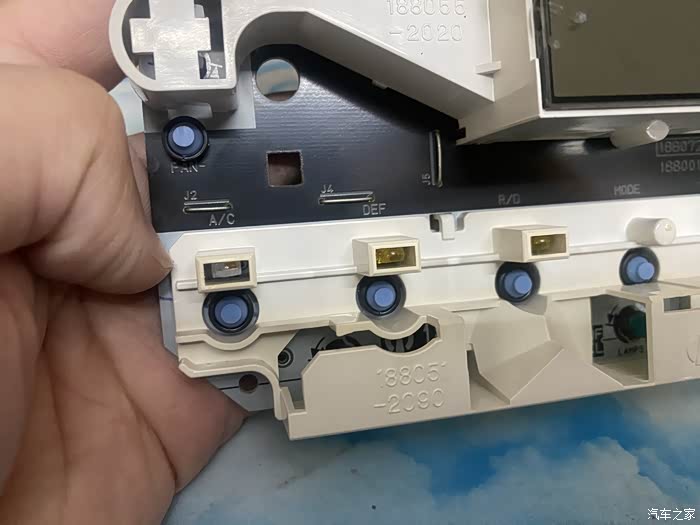

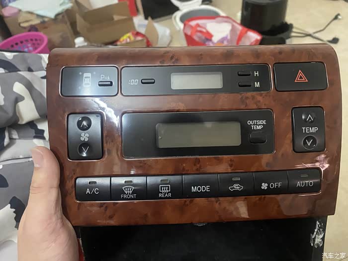

首先从空调面板弄起,和空调有关的按钮基本都失灵了,风量温度完全没用,偶尔靠AUTO的19℃使用一会。上网看了一下似乎是这代花冠的通病之一,借鉴了论坛前辈的文章,受益匪浅,基本确定了问题,且不用拆开也知道买什么配件回来换,在此感谢之家论坛里这些前辈,真正的“高手”
这种按钮俗称导电硅胶按钮,和普通键盘一个道理。时间长了导电帽变矮了或者导电涂层老化就会失灵,优点是静音
和所谓的高级感,弊大于利。而且花冠的这个面板设计成开关触动一下要经过“很远”的距离传递力到导电帽,时间长了更是雪上加霜。有网友手动加高了导电帽,可行,但不是长久之计,最好的办法就是换新按钮。

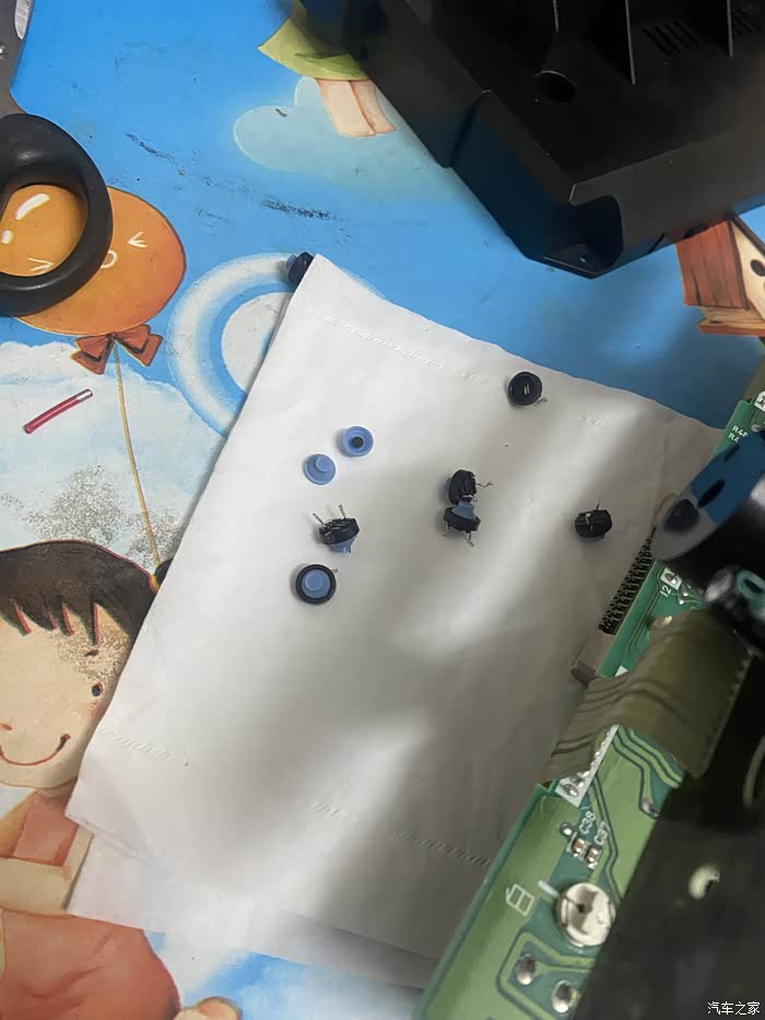

旧的按钮取下来,除了时间调节和车外温度的不换,其它的都换。
基本的锡焊操作,换上了新的松下微动按钮,按起来滴答滴答的,严格来说这也算是副厂件
整块电路板是进口的,用料扎实,实体按钮比现在一些车屏幕操控空调方便得多多多多了。

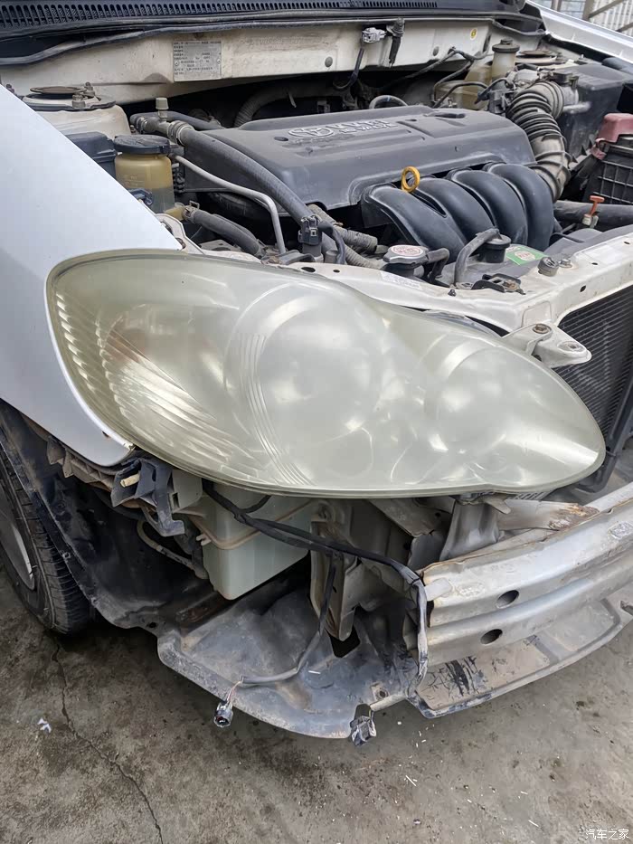

大灯螺丝也锈的严重,但这种背后是铁牙的螺丝依然能发挥作用,不用换。雨刮水壶在右边,左边也有个类似的空箱,这是干嘛用的?
右边大灯拿下来了,可以看到一些骨架虽然脏,但很规整,没有发生过大的事故,没有大的锈蚀,也没有乱七八糟的改装线,再跑20年也没问题。
新旧大灯对比一下,效果不用多说。每台车都有那么一天会灯罩老化,这已经严重影响夜间行车了,考虑过抛光处理,但也不是长久之计,用不了多久又会老化。
原厂大灯一个就要小1k,用一半多的价格可以买到一对帝宝牌的副厂件。台湾产,帝宝老牌子了,还有一个牌子叫TYC,也有名,都是做得不错的副厂灯。在这里提醒车友们,选择副厂件也要做功课,不要只考虑低价,买了质量差的用不了多久又要换,一样不省钱。副厂中也有很多专业的,其中台湾产的汽配件享誉全球。店家很厚道,山东发广东俩大箱子包了气泡膜发的顺丰,点赞好评。
