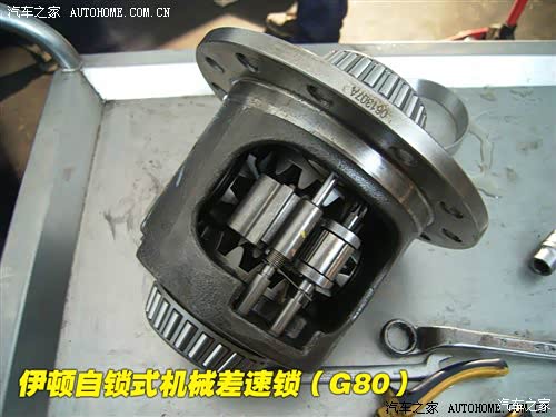

   BJ40安装的伊顿差速锁应该属于这一大类,但它比较特殊,自动锁死,而且可以100%锁死(后面具体说明工作原理)
下图就是伊顿差速锁,其实这个差速锁与差速器做成一体了。

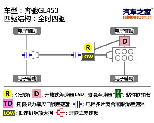

下图是奔驰GL系列采用的多片离合器限滑差速锁

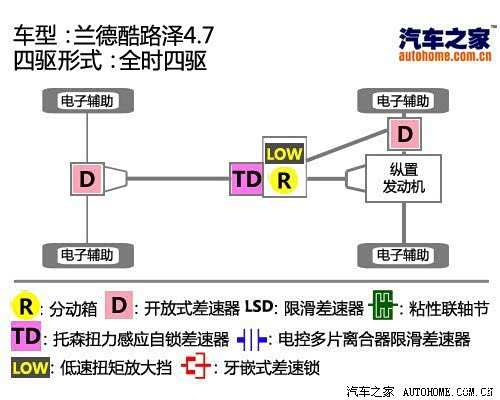

2、EDS电子差速锁。利用制动系统通过电脑控制实现对空转或打滑车轮的制动,使动力传向另一侧车轮。目前高端城市SUV或硬派越野车普遍采用的方式,例如奔驰、陆巡、奥迪、途锐、三菱、翼虎等。
下图是兰德酷路泽的电子差速锁示意图

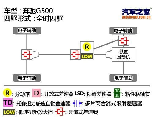

3、机械牙嵌式差速锁。通过气动或电磁动作手动控制牙嵌式齿套接合来完全锁死差速器。是最强大的纯机械差速锁。目前在纯正硬派越野车奔驰G500、牧马人罗宾汉、丰田陆巡上采用。
下图是奔驰G500的机械差速锁示意图

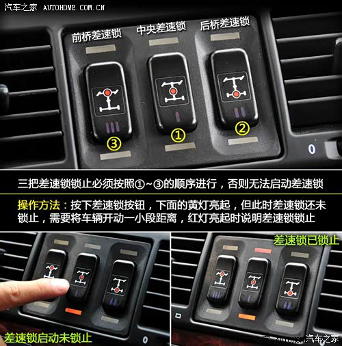

下图是奔驰G500的机械差速锁手动控制按钮(看到了吧,这就是被越野爱好者追捧的三把锁):

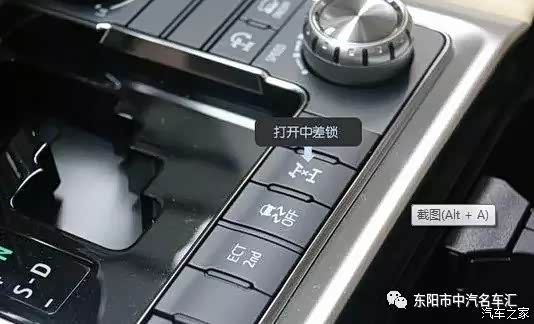

兰德酷路泽LC200平时是全时四驱,带中央差速器,可以全路况行驶。而进入越野路面,需要中央差速锁锁死时,按下下图右下侧按钮,即中央差速锁锁死,此时不能上铺装路面。

    伊顿自锁式机械差速锁工作原理如下:有兴趣的朋友可以看一下。
   伊顿自锁式差速器和普通开放式差速器最大的不同就是增加了一个吻合机构和闭锁机构,两机构的协同运作实现自锁功能。下面是解剖图:
     吻合机构随着半轴齿轮的旋转而旋转,它的核心是同轴上的两个飞重块,这两个飞重块平时由弹簧限位,紧紧闭合,两个飞重块的外侧各有一个齿。闭锁托架是一个可以沿轴运动的滑块,它可以向内收紧锁止行星齿轮,在接近吻合机构一侧也有一个齿,可以与吻合机构上的齿咬合。
    在正常行驶时,由于左右半轴的转速差较小,与半轴一同旋转的吻合机构转速也较慢,因此离心力偏小,弹簧的作用使得飞重块不会张开,此时飞重块上的齿和闭锁托架上的齿有微小的距离,二者不会咬合,伊顿差速器就和普通开放差速器一样发挥作用。
     当一侧车轮打滑,左右车轮的转速差达到预设的100转/分钟,较快的转速令吻合机构上飞重块在离心力作用下开始向外张开,此时飞重块上的齿就会咬到闭锁机构上的齿,闭锁机构向内移动,锁止了差速器壳体上的行星齿轮,左右半轴被刚性连接起来,扭矩传递到不打滑的车轮上。
     我们可以发现,伊顿自锁式差速器的特点是无需电子控制,纯粹的机械结构,具有很高的可靠性。当然这种结构也决定了它独特的驾驶方法,那就是在遇到打滑时不要收油门,而是继续大力踩下油门,让转速差进一步加大到预设值时才能起作用。
