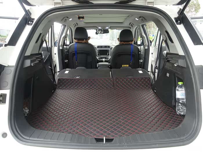

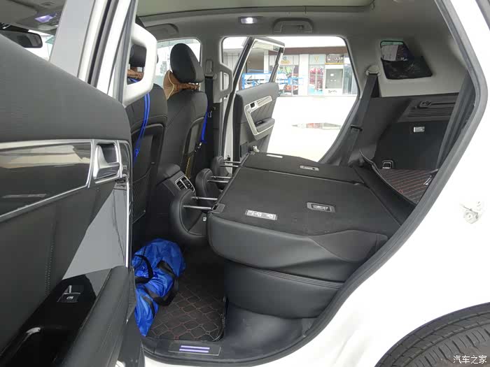

后排座椅靠背能向前放倒,基本与后备箱平齐,略有点斜坡,不碍事
靠背倒放后长度连同后备箱只有1.5米,前后排之间空隙正好利用

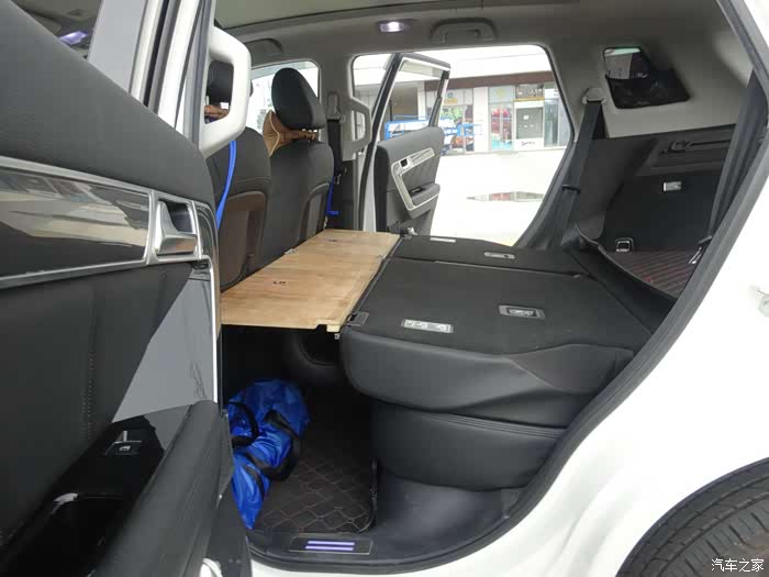

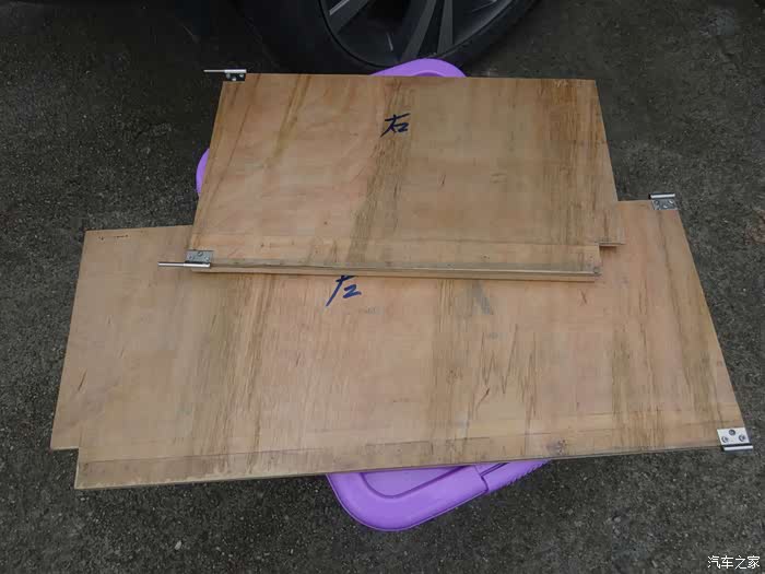

用7层胶木板,按照后排座椅长度,制作了两块垫板,主要考虑即可睡双人又可睡单人
利用头枕支架和前排扶手作支撑,将木板放上,正好与靠背齐平
简易床铺成型,宽度有115cm,长度有180cm,两人睡不会太挤,天冷挤点更好

若想单人睡,卸掉窄的一块垫板,后排窄的靠背就可立起,便于白天小息,座椅放置物品
