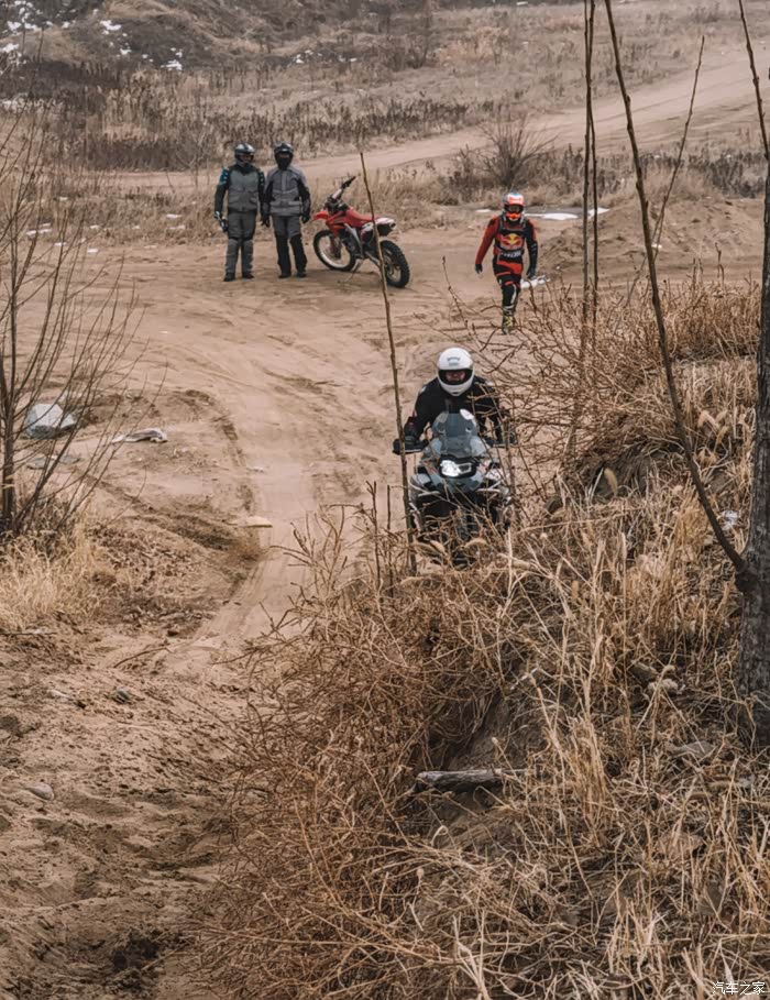

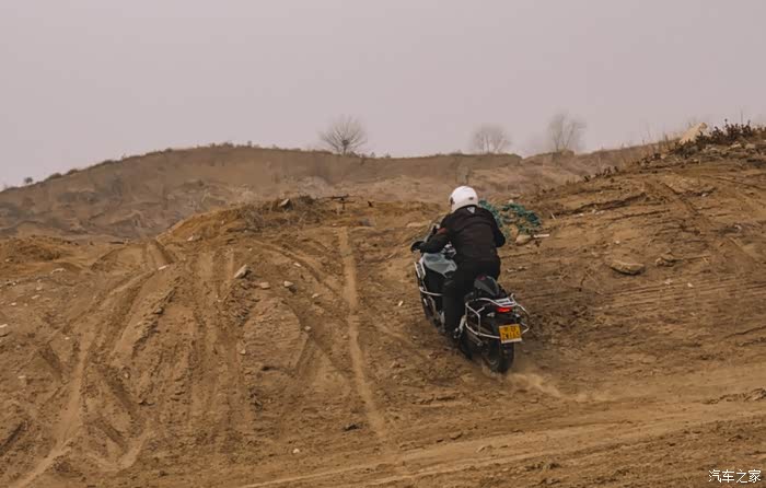

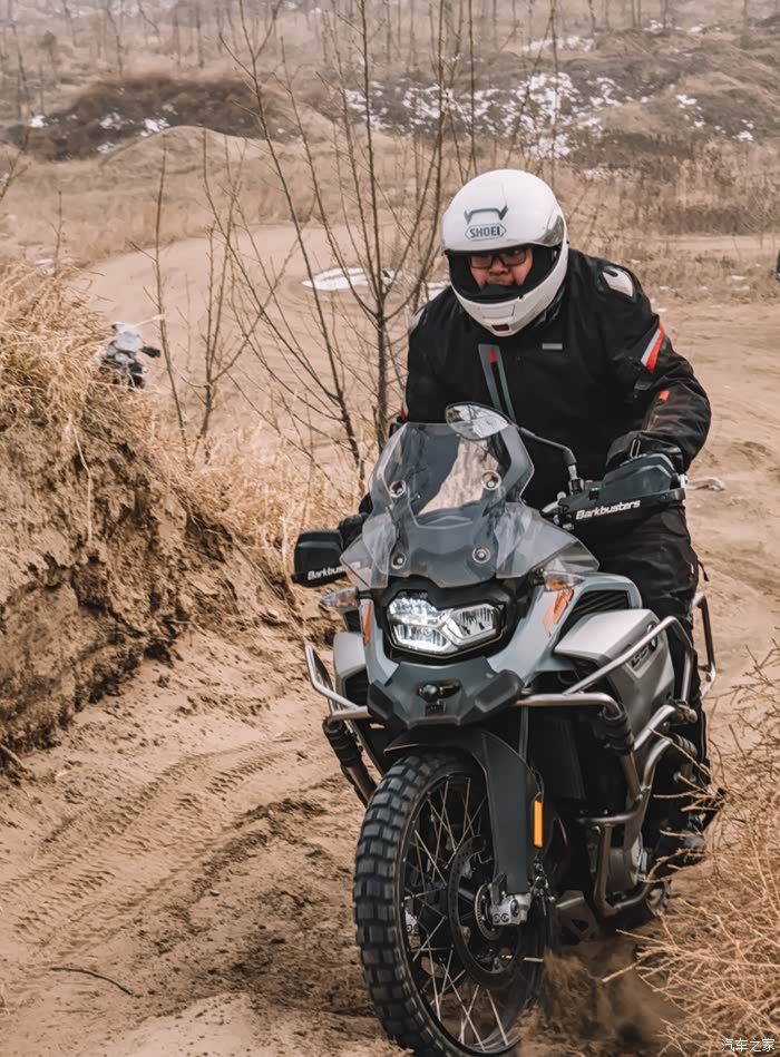

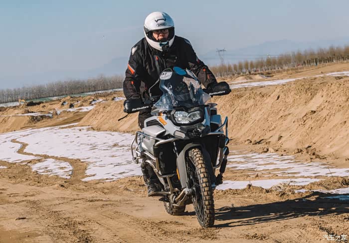

最后是越野表现,在这方面,作为大型拉力车,这车真的给了我惊喜,在永定河,几次冲大的沙地坡,不管动力还是减震表现,都是十分出色,我是外行,我们同行的一个业余里的越野高手骑着冲了几个沙坑告诉我,这车越野时能力明显在他的1200gs之上,大轮毂,窄车体,灵活了很多,同行的另外一个骑800adv的哥们试驾后也心动了,认为比上一代800低扭冲劲好的多
