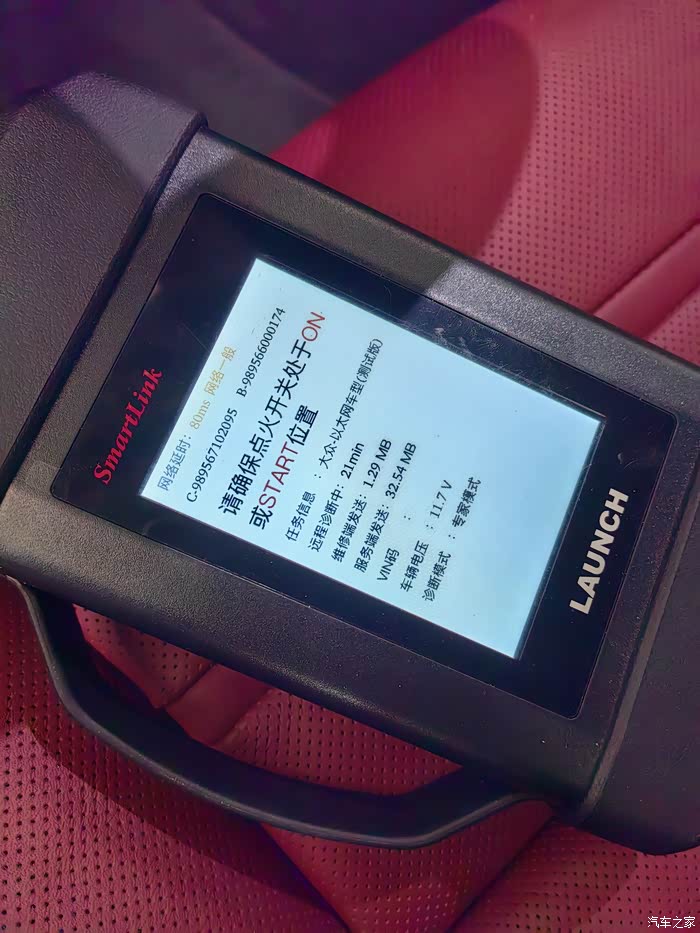

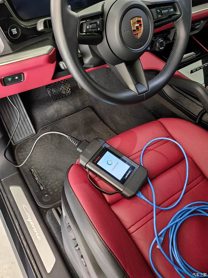

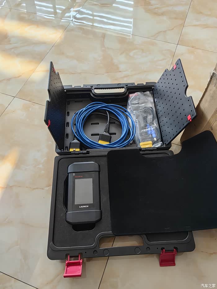

租了一套C端,准备远程激活SC组件
需要插网线

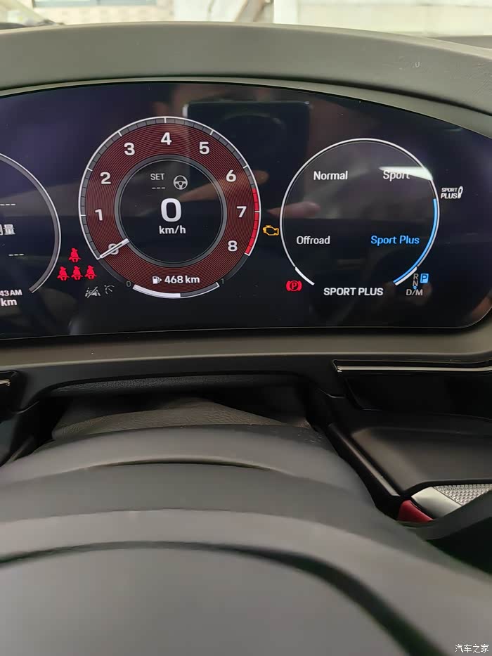

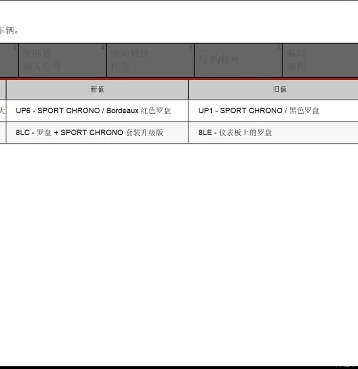

修改两个项目,仪表枣红色,SC激活
连服务器写数据,大概需要半小时
模式多了一个sportplus

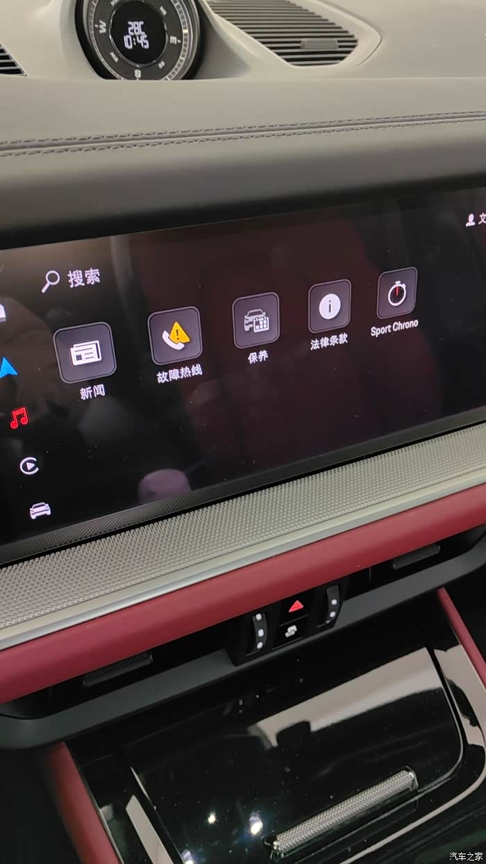

中控多了SC菜单
进去看看
