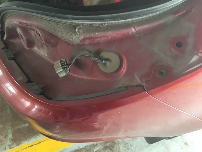

去年就发现后备箱漏水,当时发现的时候也是无意看了一眼,结果惊呆了,后备箱存了半箱水,水已经有半个备胎的厚度。由于比较忙,加上冬天没有太多雨水,就一直没有修。后备箱里一直垫着两块毛巾,防止洗车渗水。

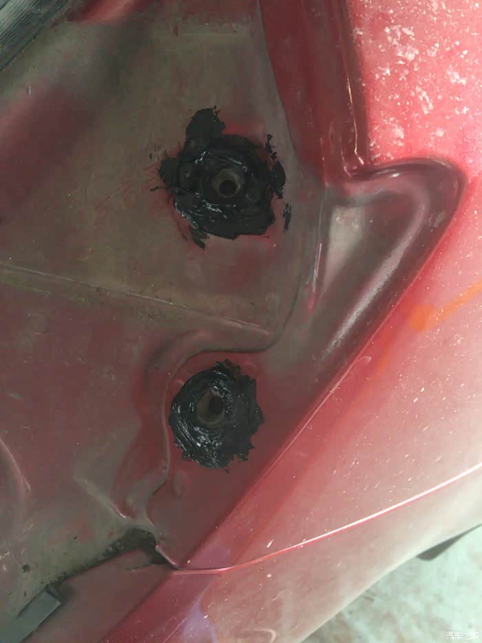

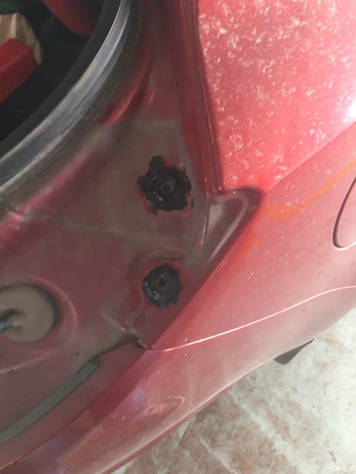

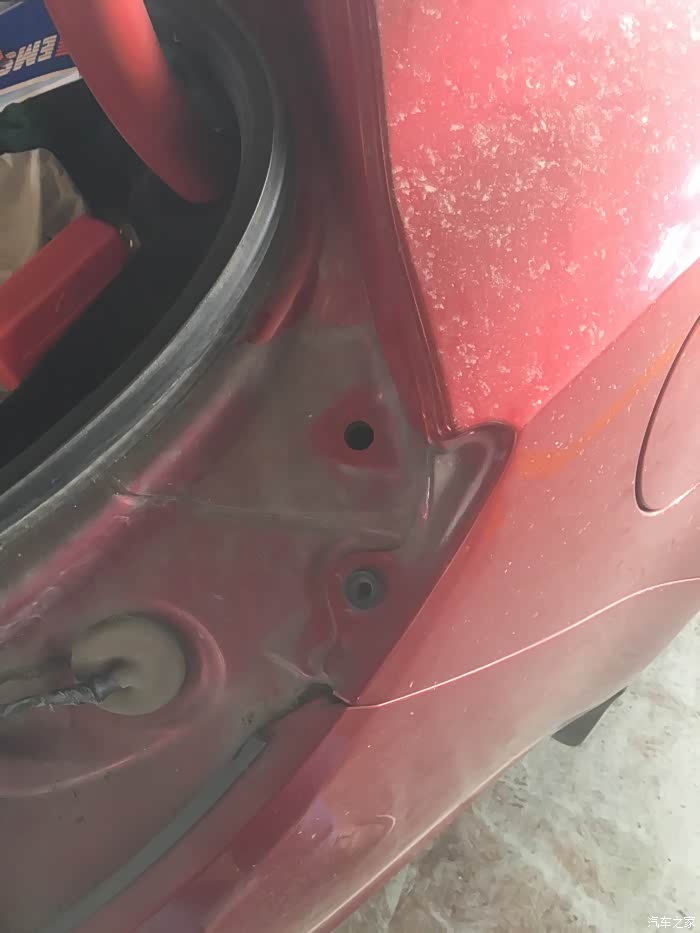

前天去修理了一下,之前看过车友的帖子,毛病所在一下子就定位了。就是图上的脚垫被顶进去了,水顺着那个尾灯托脚的孔里灌进后备箱的。这次打上胶了。应该没事了。下周去洗车时再看看。
当时修理时,问我是不是动过尾灯,我当时很肯定地说没有。朋友说那就可能是装配问题。我的车是09年的,不可能装配问题现在才漏。 修理完之后,在把尾灯安装回去的时候,我才恍然发现,安装尾灯时会别着劲按压一下,如果维修工不负责任的暴力装,很有可能将那个胶托顶进去或是顶裂。随即我追问了一句,后保险杠维修喷漆,是不是需要卸下尾灯才能拆保险杠?这才想起来,之前被追尾,修车时肯定是给我弄坏了。
所以以后大家注意吧。 有这个问题的估计大家情况都差不多!

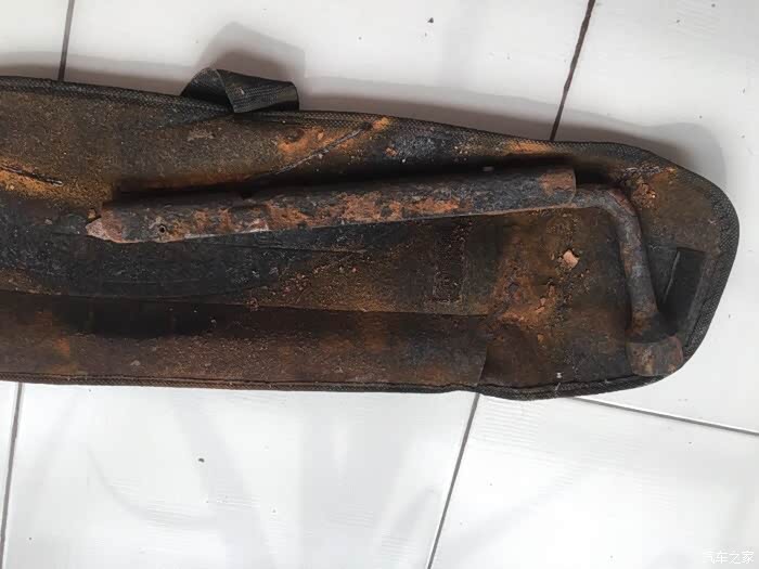

只要不漏水就不必担心,只是以后再动尾灯的时候多关注一下是否漏水就好了,别等到像我这样半箱水存了不知道多久才发现,我的备胎轮圈都锈了,那个卸轮胎的扳手都锈烂了才发现
