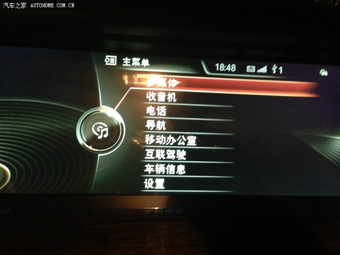

先来一个菜单界面,你会发现我们默认的联系人变成移动办公室了

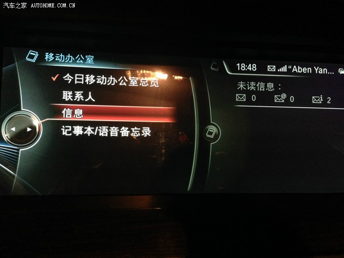

打开就是这样滴

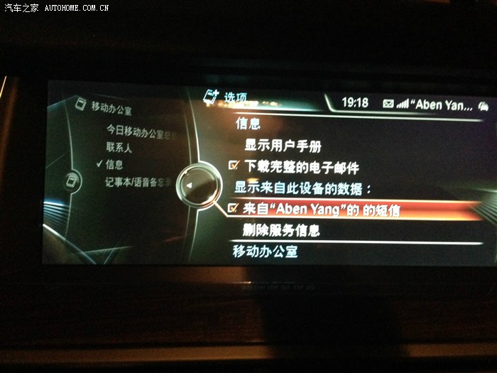

在选项里多个 来自XXX的短信,显然是可以看短信的

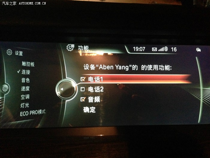

功能里有以前就一个电话 变成两个电话和一个音频,不过电话只能选一个,具体电话2干啥,我真不知道,反正我也试了电话2,没变化。

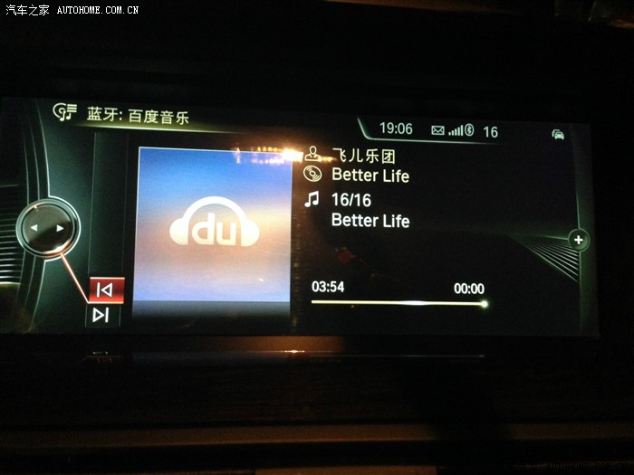

音频就是把你的手机音频传输到车子上。俗称 可以用蓝牙听歌了。

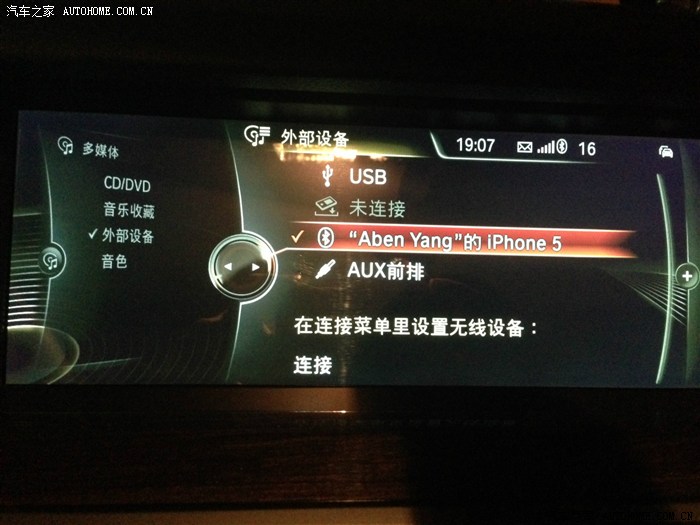

蓝牙听歌怎么用,很简单,看吧,选择多媒体,里面以前有USB 和AUX是吧,现在有个蓝牙了,选个蓝牙
你懂的。
