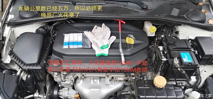

许久没来!今天带来310更换火花塞详细教程!望互相交流!
310已三年!值此贷款还完,公里五万的吉祥日子里!寻思着上次两万多公里的时候换火花塞没有留下图片分享,心里一直觉得欠大家点什么,今天来弥补应该不迟,望大家喜欢!(图文一体,方便各位看官详细阅览,如有错字,望海涵)

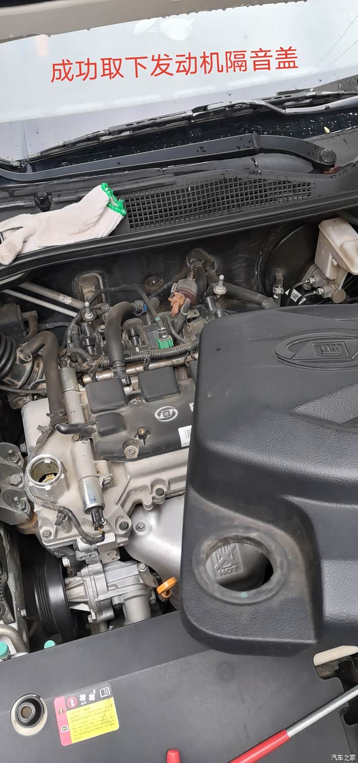

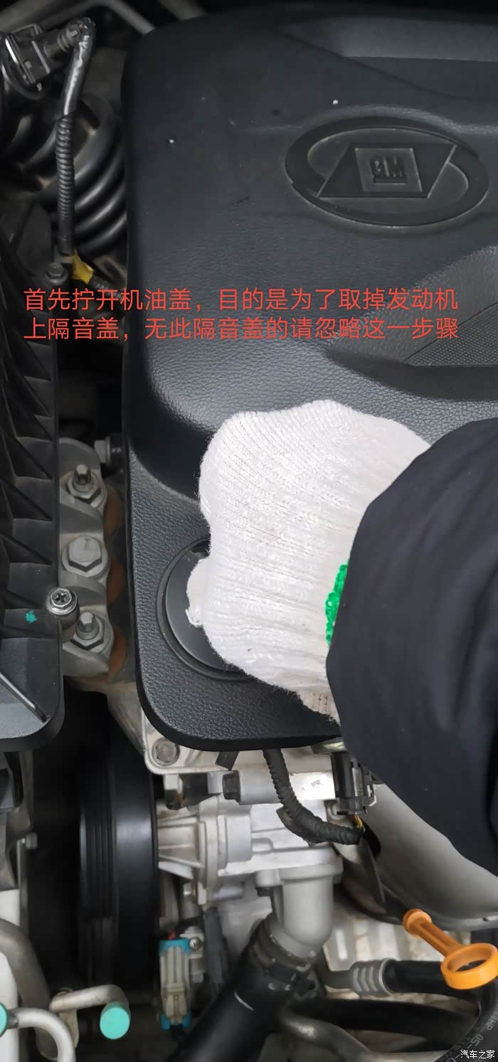

骑着毛驴倒着走 2021/03/05 14:33:22 发表在 8楼
机油盖拧开发动机防尘罩是不是没有螺栓固定硬掰下来的?
没有固定螺栓!直接拔掉其他三个固定销

发表于 2021-3-8 22:28:20
陈Gophen 2021/03/08 17:42:11 发表在 19楼
多少公里换
普通的火花塞根据使用情况3-5万公里就应该更换
