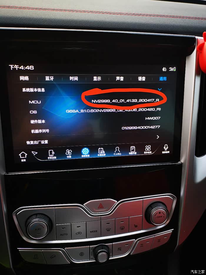

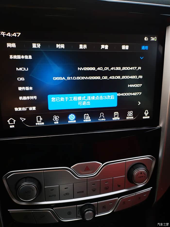

车机系统进入“系统设置”--“通用”--找到“版本信息”下“MCU”后面一串字符,连击3次,进入车机工程模式。
进入车机工程模式。

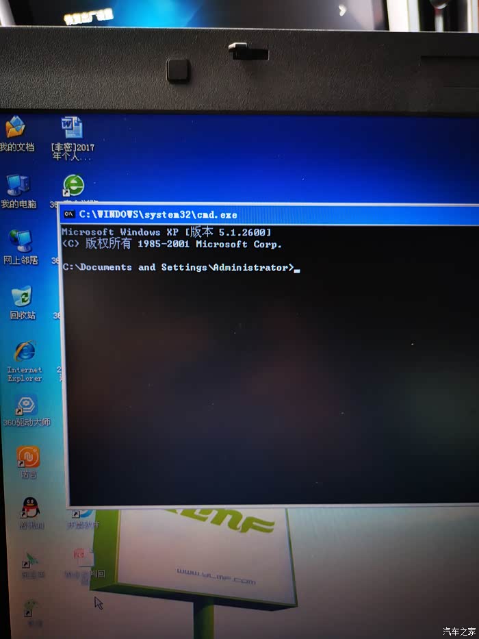

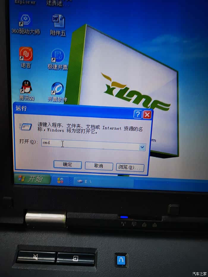

电脑端按win+R组合键,键入:cmd回车
电脑进入页面,我笔记本是XP系统的,用win7、win10也都可以。
通过两次“cd..”命令,进入c:\>

记得退出工程模式哦。与进入方法一样,3击退出。
