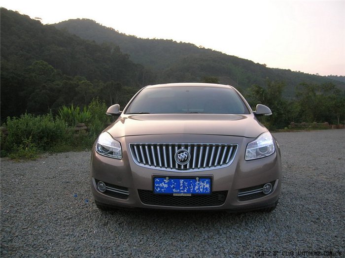

下面是改后的效果图
16
发表于 2010-1-2 22:18:10
外景实拍
发表于 2010-1-2 22:20:29
夜间拍摄
发表于 2010-1-2 22:25:45
白天近距
