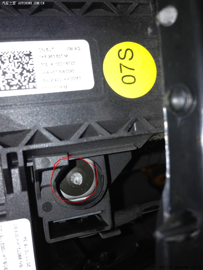

进入13年4月以来,钥匙在点火开关里扭动不顺畅,点火的顺时针扭动还好,熄火逆时针扭动在熄火档时经常出现卡顿,像是什么东西在里面卡住了,要用大力才能扭动熄火。
今天直接坏彻底了,钥匙卡在熄火档怎么都拗不过来,也就是说,车不能熄火了!钥匙也拔不下来了!无奈,只能用挂档踩刹车来憋熄火,11款的速腾熄火之后需要钥匙回零位再开,才能打火,这下发动车还要拔电瓶打铁线,放电之后才能发动!各种郁闷啊!不修好这车基本就是个废物了啊!
初步分析是点火开关总成里出了问题,今天下午准备动手拆下来自己修一下。没想到遇到了一汽万年不遇高级设计!!!
我简直无力吐槽这种设计!
拆解顺序是:安全气囊---方向盘---点火开关附近各种线束,等我拆到点火开关总成,图1中那个铝合金插着钥匙的那个大疙瘩,才发现,如图2中,红圈里的那个像钉子头一样的东西了么!那个**是固定铝合金底座的螺丝!螺丝中间有明显断痕,也就是说,车在装配时,螺丝上好了之后上面配合扳手的部分直接掰断了,只剩下一个钉子一样的光头,螺丝卸不掉的!!!!一次性的设计!!!一次性的设计也行,质量做好点可以么!!不要出问题,不要坏好么!!这不是坑人么!!!拆卸不掉,各种电动工具都无处发力,无奈又组装起来。

这个方法太暴力,有个更技术的方法,螺丝中间钻个洞,拿个螺丝,磨成正方形,砸进去,用螺丝带着下面,卸下来。

今天没取出来啊,好难过,电钻被上面仪表台挡着放不进去,那两个防盗螺栓上有个塑料罩子护着的,想砸出来,工具伸不进去啊,请问你是怎么砸的?那个塑料罩子破坏掉了么?

那个肯定是破坏了 之后是用黑胶涂的 只要是防松动
我在网上买了配件和小电磨,准备用小电磨在螺丝上打出槽,再用平口起子卸,在网上订了一套底座,带塑料架子,等卸下来再见分晓吧,具体哪块坏了还不清楚,但愿是方向锁坏了,要不换锁芯就麻烦死了。

总转向机构卸下后, 固定锁身的是两颗防盗螺栓(圆头),需要凿子打松下来。最后再分离锁芯,用特制的细钢丝插入钥匙孔旁的小孔里,需要钥匙转动寻找到一定角度,钢丝才能插入使锁芯卡件缩紧,使锁芯脱离。新锁芯用原来的线圈
我的卸下来了,是整个锁体机构都报废了,发了 一个新的,钥匙头换掉即可。车门锁芯没换,一般用遥控,很少用那个锁芯。

我是自己动手,买了一个小手磨 在那两个防盗螺丝上打磨出槽,用平口起子一敲,就写下来了,发了一套新的点火锁体,带感应线圈和方向锁。装上之后,把原车的钥匙头换成新的钥匙头,搞定了。
