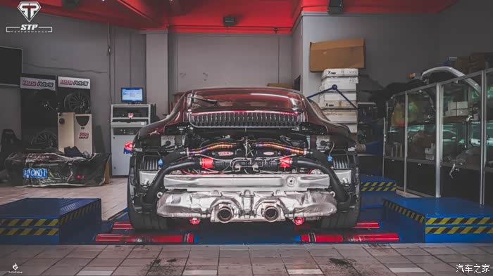

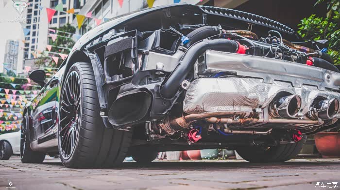

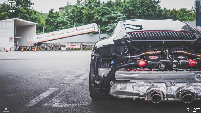

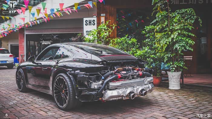

起初,这台新款991.2 3.0Turbo后驱卡雷拉行驶了一万多公里。改装之路也在朋友的熏陶和诱惑下逐渐步入深渊。从更换Brembo的陶瓷刹车系统,到升级Stage1动力程序,再到Stage2动力程序,再到直接进化两颗Turbo。这也许是Stage3吧,也许还有Stage3+、Stage4 ........感觉就是一念之间,本身原厂370马力,450NM的动力封印。和0-100加速的4.2(实际测试过最好成绩3.9)也被轻松打破。这台车改完不是为了比赛、只是为了平常开开动力更大。开着更舒服,实际达到的效果自己觉得很完美。主要得益于保时捷的发动机工程师们。本文不是广告贴,只想证明在改装开发的道路上,中国技术玩家也在迎难而上。整个涡轮套件从想法勾画到成品差不多花了6个月左右的时间,当然还有配合硬件的软体,那就是大家俗称的ECU。这套套件由重庆STP改装公司和深圳PhaseAuto共同
调教的基础油为重庆98号汽油+美国Boostane辛烷值添加剂。
细心的同学会发现一些不太一样的东西在屁股后头
这个露点属于机密了。
一条不起眼也无人问津的巷子,诞生了第一台991.2 3.0Turbo地球最快卡雷拉
在德国Mahaa四轮底盘测功机就是大家俗称的马力机上。
由来自澳籍华人程序师Anson 对这台保时捷进行精确的硬件与ECU的配合。
在重庆STP性能研发中心的德国Mahaa底盘测功机上进行ECU调教与硬件匹配测试。
