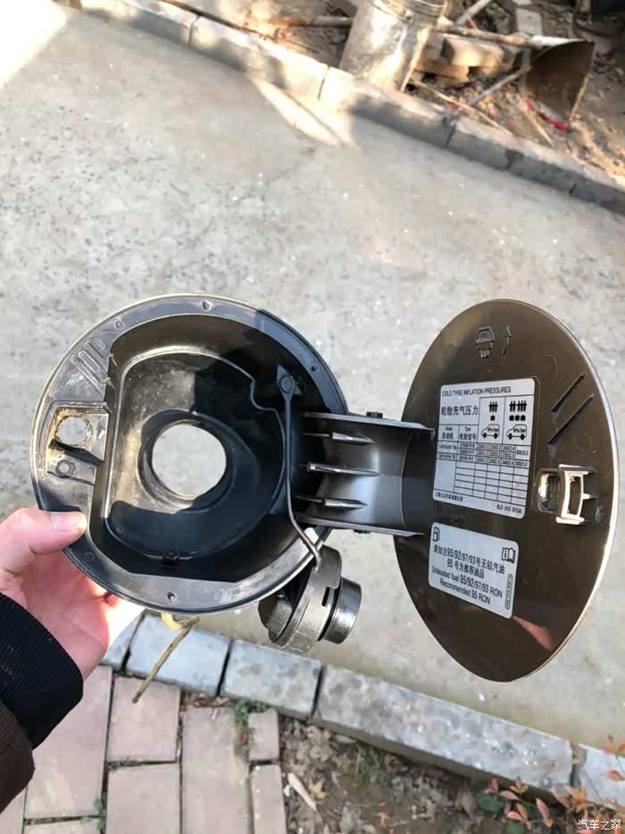

   年前加油时 ,无意发现,油箱盖子 无法锁闭,任何状态都可以按起来,好可拍,但是后来感觉还是打不开可怕,那就费劲费事了,这次发帖只针对可以打开,无法锁闭来的一个小办法,算是个人的实际体验,看图一步一步来,很简单,不需要拆线和接线,直接安装有插头的,还是很人性化的,但是大众油箱盖的这个毛病,一艘还是比较多的,这个估计是一个很普通不过的小毛病啦!来吧,闲着也是闲着,***!!
无法锁闭的油箱盖,随意打开,加油可以,就怕遇见不轨之人加入点非油料,想想都害怕!!

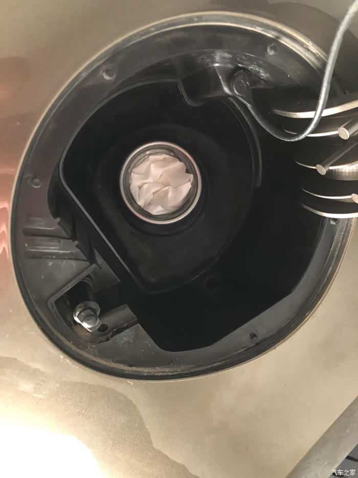

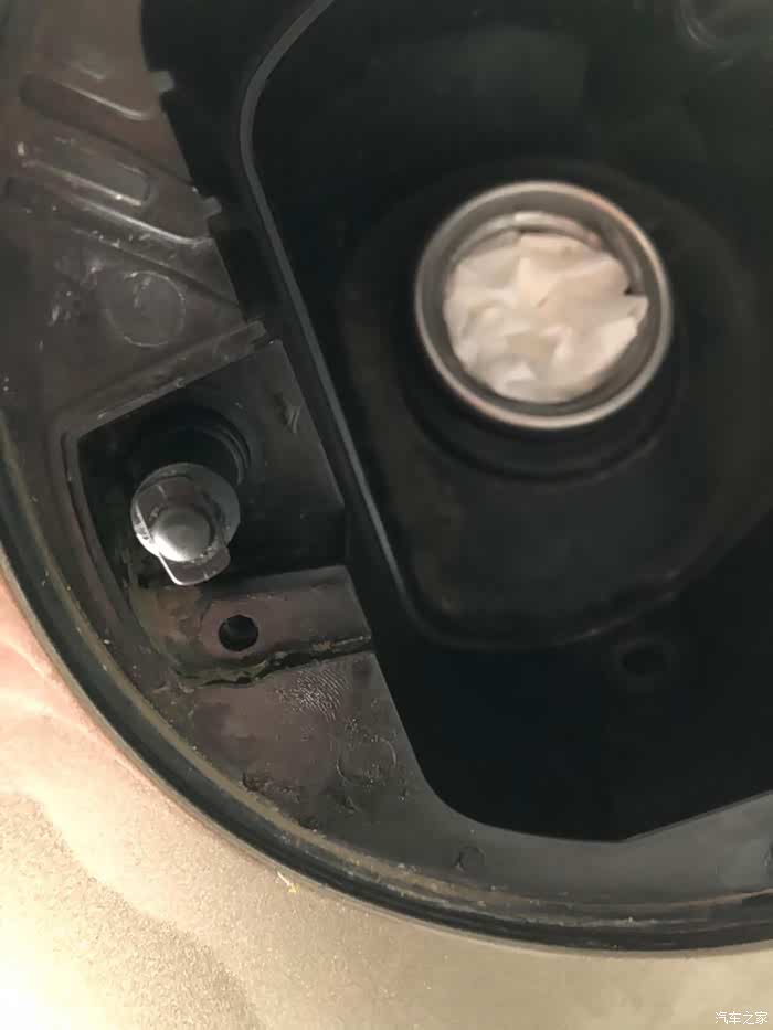

旋出T20螺丝,就在这个锁头下方。小洞那里。
先往外拉一些,再向左侧啦,在向外拉,脱离加油口,基本可以拿出,不费劲,需要技巧。就是把右侧的转轴向左后方拉出!
打开后,拧开油箱口螺盖,有一块干净的布堵住,防止灰尘进入,

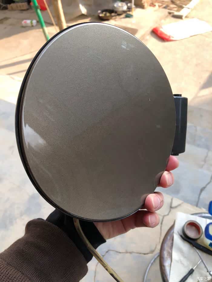

盖子正面

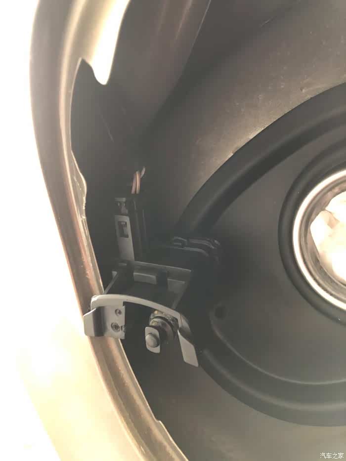

插口取下!
背面

拆线端口,不用剪线了。
