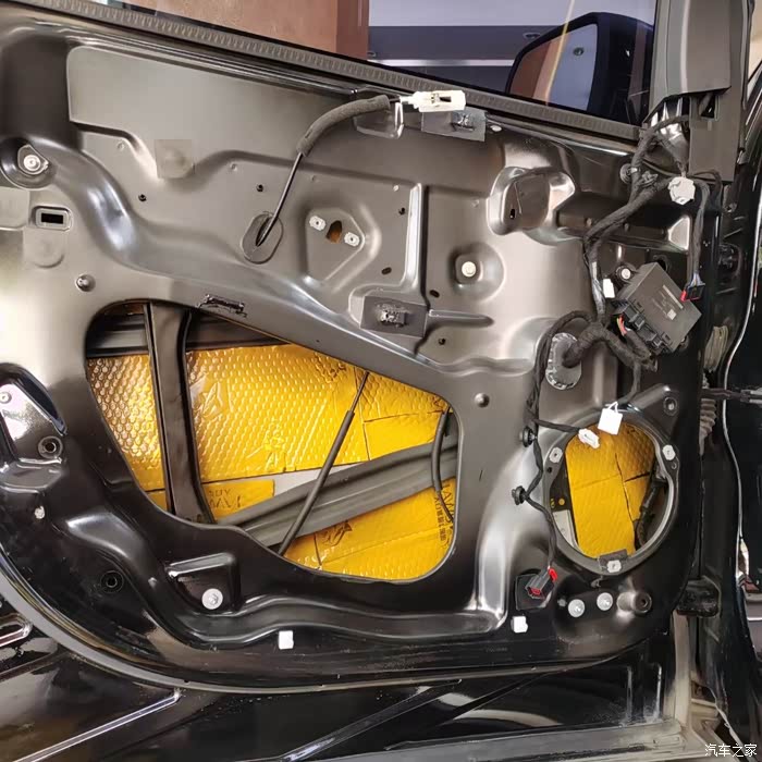

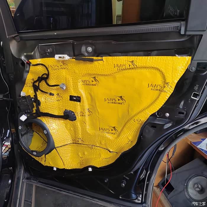

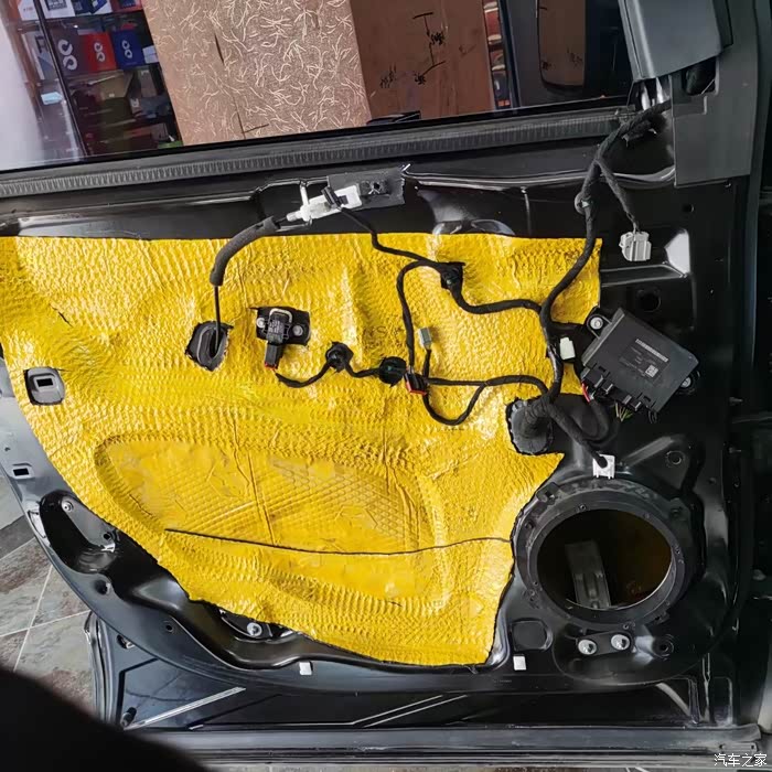

车门内部做隔音止震板
外部再贴止震板

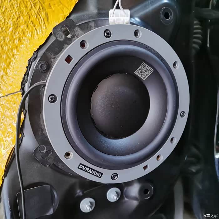

帅气的丹拿 272 低音喇叭

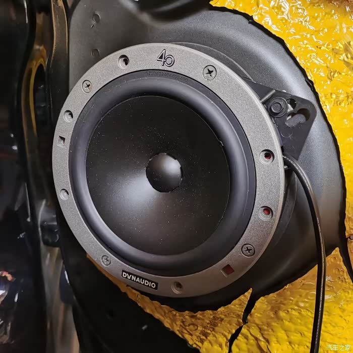

丹拿236低音喇叭
装在门上的效果
