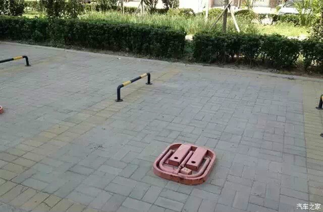

    现在很多小区的停车位都规划得很好,很多车位都会设置一些防撞杠或者限位杠。但这些对于很多新手来讲,确实噩梦,因为爱车的轮胎会经常遭殃。
轮胎经常会被这些防撞杠划伤,而4S点修复竟然尼玛要价450大洋,而且还不包括人工费,保守估计要600大洋。而且还让人很不放心的是,车还得留在4S店一万,一顿拆装轮胎,真是路漫漫其修远兮啊。

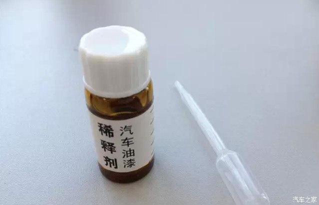

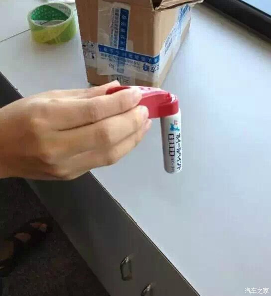

第一步,将修复漆充分摇均匀,因为修复漆很粘稠,所以需要加2滴稀释剂进去,然后将修复漆与助喷剂拼装起来。

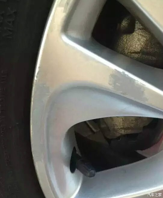

第二步,清洗轮毂受损部位,祛除油迹、水。用#600砂纸沾水打磨轮毂受损部位,去除毛刺。
第三步,用原子灰轮毂填补受损部位,等凝固以后,根据需要反复填补,直到补满受损部位。每次间隔5分钟。
第四步,用#1000砂纸沾水打磨原子灰,磨平原子灰,确认磨损部位被原子灰填满。然后用毛巾擦干净,去除水。

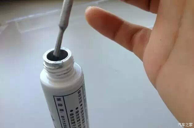

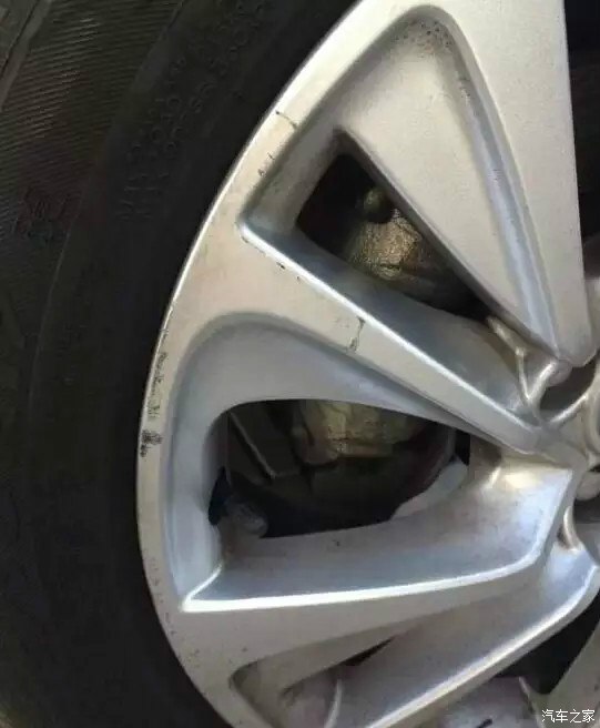

第五步,先摇晃修补漆1分钟,在空地上首先喷出2秒试验一下效果。然后用纸巾将轮胎包装好,以免修补漆对轮胎产生老化作用。然后对准轮毂受损部位,在15-30厘米距离外均匀地喷漆。反复、多次喷漆,直到遮住受损部位。每次间隔5分钟。
最后,大功告成,请大家检验修复结果!
