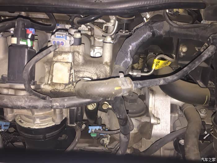

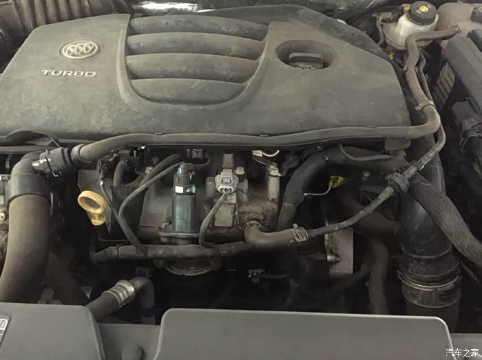

别克君越2.0T发动机渗油,求助(3年)
漏油或渗油,发生在2年10个月的时间,4s检查说高压泄压时油气泄出,是别克发动机正常现象,现在3年5个月了,还这样,有些担心,过质保期了,请有经验的朋友指教,谢谢

chenzhitong 2018/02/03 13:13:59 发表在 5楼
我也是2.0t,咱俩情况一样,我以前没注意,看论坛发现的,去了说更换垫片,结果换垫片把高压油泵拆掉装上去出问题了,显示发动机动力低,抖动,说油泵坏了,没拆的时候好好的,哎,只能认倒霉,又索赔了高压油泵,昨天刚开回来,也不知道渗不渗了,那个海绵外套全是油,让他们换也没换,说擦擦就行,不碍事,当时海绵挤压都有油水,说渗的是汽油,汽油不挥发吗,怎么还能存海绵里,同样边上一个2.0t跑了12万公里,也是渗,2.4我问了几个,都没事
我的机油消耗的比较多,今天没去ssss保养,找了一个维修店换了机油,再观察一段时间看看这个地方漏机油吗。ssss店有时也不能全信

本想擦干净一些,没想到发现这么多处漏机油,明天再去检查一下
