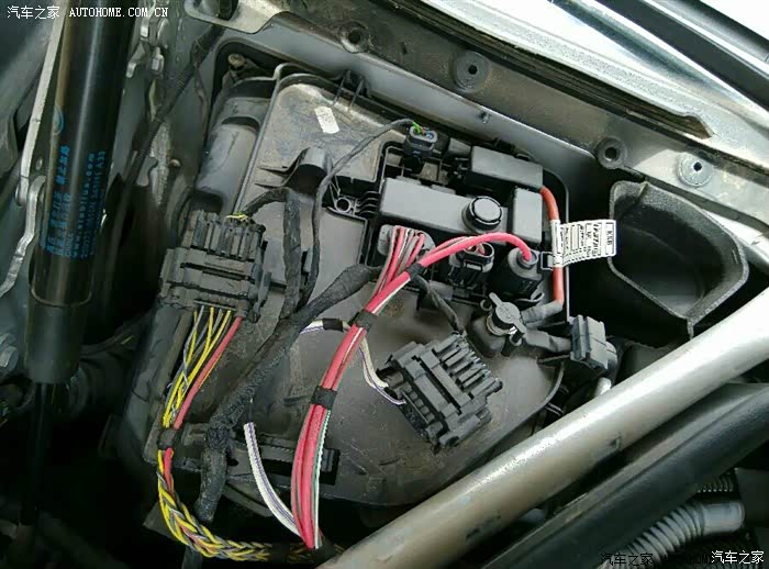

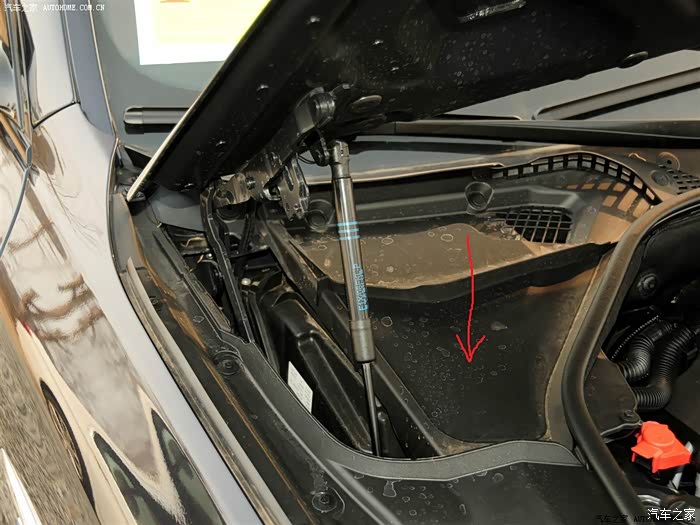

进风鼓就是这个盖板下面的位置。

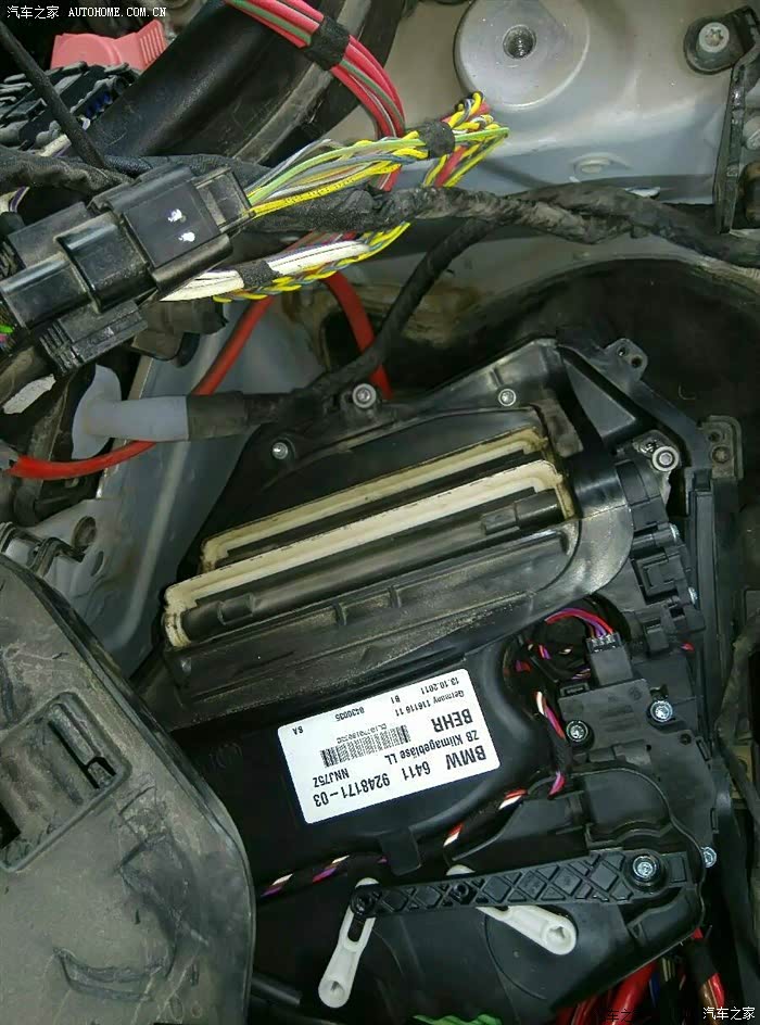

打开盖板后的样子。

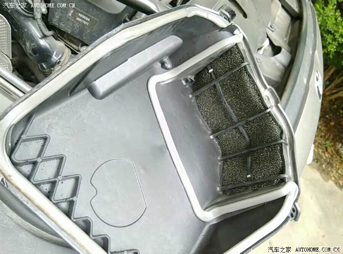

鼓风机盖板内部如图。

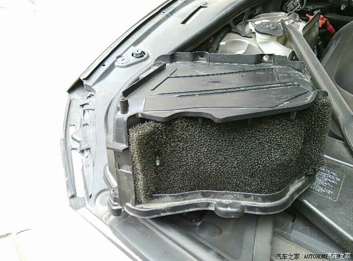

拆下盖板后,你会发现盖板内部和黑色的空气过滤海绵会非常的脏,这也是过滤空气的第一道关卡,它脏了发霉了,不出异味才怪!清理方法:这块海绵是拿不掉的,只能带盖子一起冲洗,用洗洁精清洗后,再加喷点消毒水效果更佳。

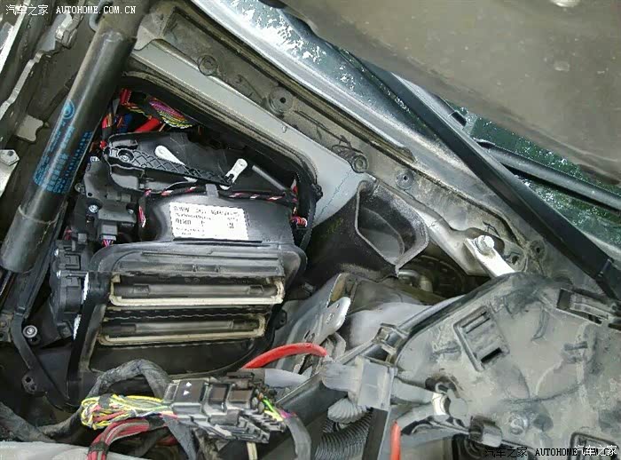

这个进气的装置也得拆掉,拆掉后,你会发现一个圆形桶状的涡轮风机,不用想了,风机扇面会非常脏,洗之!不过洗的时候要少用水,因为里面是密封的,用太多水的话,会造成积水的。用小牙刷或小毛刷蘸水清洗就行,这个过程需要耐心。
另外就是红色箭头所指下方,会有个橡胶出水垫子,这个垫子设计的排水孔位很小,加之我们平时用车,特别是秋季落叶多的时候,里面会有树叶或其他脏物堵塞排水口,这样一来,一到下雨或是我们洗车的时候,下面会产生大量的积水,久而久之出现霉变,而这个位置又是风道经过的地方,因此需要清理。清理方法也很简单,就是把橡胶排水口往上拔起就行,给他留有充足的排水孔位。
