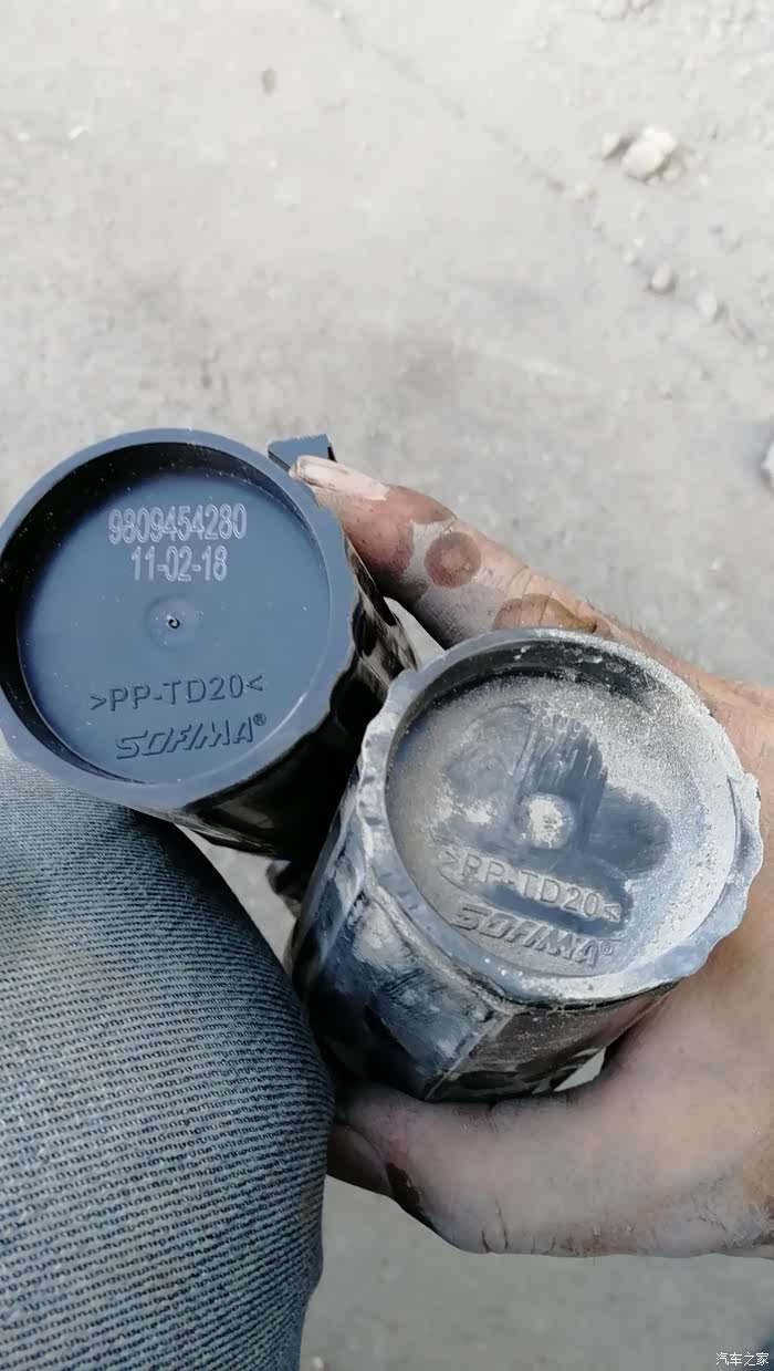

左边是新灰滤,右边是旧灰滤,好脏啊……建议大家还是按一万五更换吧。
旧灰滤,真的超多灰尘。

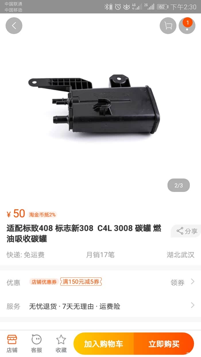

发表于 2018-9-25 14:10:04
小白狗520 2018/09/25 14:08:42 发表在 36楼
通用的啊 我没看到新308 所以问他了 他推荐50的
不通用的老哥,买型号一样的
  • super_leo2018
  • 发信息
  • 热门:7帖
  • 帖子:97帖 | 2896回
  • 注册:2017年1月2日
  • 来自:广东 东莞
发表于 2018-9-25 14:12:20
哦哦,我理解错了,只要买图中形状一样的就可以

发表于 2018-9-25 14:47:40
小白狗520 2018/09/25 14:30:52 发表在 40楼
第一张图是碳罐,第二张图是碳罐灰滤
