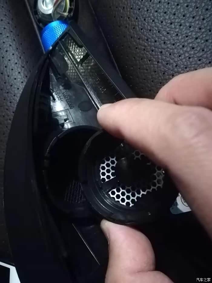

自己给glc260l加装两个高音喇叭
今天没事做,给glc加了两个劲浪高音喇叭,由于等待时间太长,一直想加装的原厂柏林就此错过了,后期加装拆得心疼,所以只加了两个高音,自己动手丰衣足食。原厂柏林之声是没有旋转高音的,如果加旋转感觉有些不值,而且竟是马云家的,音质不可靠。倒是***挺高。
居然连个高音都没有
空壳子
加转接线,对插无损安装
6000公里来个纪念

发表于 2019-11-16 22:32:47
viinc 2019/11/16 21:35:20 发表在 板凳
单从音质方面不评论,那个黄色插头上传输的是全频信号,原来的中音上串电容切低频的,你这个高音上去,如果没有电容保护,低频信号进去单元,没多久就破音嗝匹了。当然动手能力还是不错的!
买的喇叭带电容的

发表于 2019-11-16 22:36:58
从奥迪q3就开始折腾,这个还是懂些的。
发表于 2019-11-16 22:40:49
viinc 2019/11/16 22:40:07 发表在 9楼
那应该是TWU15,可以的,不错不错
就是这个型号
发表于 2019-11-16 22:41:42
那应该是TWU15,可以的,不错不错
感觉音质是比以前强了,因为多了高音

发表于 2019-11-16 23:40:33
viinc 2019/11/16 23:31:28 发表在 13楼
建议进一步折腾,中音上设置低通电路让高音只从劲浪出。
有道理,我研究下

发表于 2019-11-23 18:50:34
南粤李寻欢 2019/11/22 12:23:13 发表在 39楼
请问楼主,你高音喇叭能整个放进去吗?我今天施工,发现喇叭壳比预留孔要大,放不进去,要拆掉壳才可以,然后用热熔胶粘住才行。
对,不过用不了那么多胶吧。
发表于 2019-11-23 18:53:35
那个铁壳子拿下来,后面有个塑料罩子正好卡在原车壳子外边,只需要里面喇叭和壳子用点胶,外面壳子用点胶。
