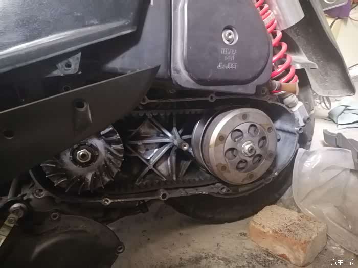

这是巧格二代2013年款,因为太脏,没法拍照,这是打开边盖留念的。

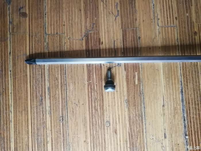

先拆到外部放沉盖螺,这个第一次要用冲击批或者电动螺丝刀。普通螺丝刀新手很容易悲剧。
清理传动箱海绵,少许涂上低粘度机油。
拆掉启动杆/

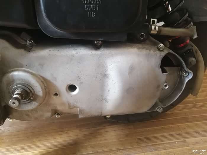

拆掉传动箱所有螺丝,T型套筒,

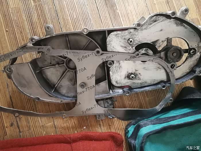

小心分离垫子。
还算干净,主要是我勤换海绵的缘故。
